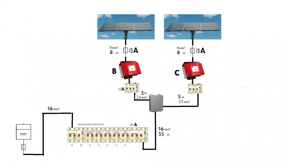

x mjrosg.
Entiendo que las protecciones son para evitar que los cables se quemen,quizas una imagen de como lo tengo planteado os ayude a entender mejor cual es mi intencion y de ese modo enseñarme y corregirme.
Partimos del cuadro de la vivienda,aqui instalo las protecciones para el cable:
-55 metros de cable de 16mm en cobre
-tension 220v
-cdt 2%
Aplicando la formula con esta seccion y estos valores podria soportar hasta 35A,asique con un magneto de 25-32A estaria protegido.Dudo llegar a explotar tanta potencia en FV!!
Este cable lo llevo a una caja repartidora donde lo dejo unas bornas en prevision de poner mas inversores futuros (C) conectados a esta caja y usando este mismo cable.
Desde esta caja saco en 2.5mm unos 5 metros de cable que alimentan al sunny boy 1200 (B) protegiendo este tramo de cable con un magneto de 10A.Aqui queria poner un ID hacia el cuadro de la vivienda con la idea de proteger la red en caso de que el sma no se desconecte ante un corte en la red.
Quedaria algo asi:
Archivo adjunto 6158
Re: Dudas sobre protecciones
Parece todo correcto.
Esperemos que no les de por saltar a la mínima a los ID de los SB. La toma-tierra es tan puñetera...

A ver…..corrígeme si me equivoco, en la línea de CC trabajas entre 150V y 200V y has colocado cable de 4mm, joer, te podías haber ido a 6mm o mejor a 10mm.
Después conectas eso directamente a un inversor/es de red, por curiosidad ¿Cuál es?
Después sales de estos me los conectas con cable de 2.5mm en un “concentrador”, ya se que el cobre es caro…..pero 2,5mm es de juzgado de guardia.
Y finalmente desde el “concentrador” lo envías a la casa.
Te falta un térmico de 16A entre los productores y el inversor, da lo mismo que sea de alterna, pues su función es la de interruptor por si quieres desconectar las placas del inversor.

Buff :pensive: ya me estrañaba a mi que estuviese perfecto.
Vamos por partes.
mjrosg
Asi es son 5 paneles desde los estremos del array salgo con cable de 4mm,la verdad es que los paneles a ojo llevan cable de 6mm.
Tomamos nota y cambiare a una seccion mayor.
mjrosg
El inversor es un Sunny Boy 1200.
mjrosg
Salgo del concentrador desde un magneto 10A ,con una seccion de 2,5mm para unos 5 metros de cable.
No entiendo cual es el problema :confused: .¿La seccion es muy pequeña para 5 metros?¿Deberia subir a 4mm? ,intente meterle 6 mm pero tenia que quitarle venas para meterlo en el conector CA del SMA.De hecho en el manual ofrencen 2,5mm para una distancia de hasta 30metros!.Lo cual me parece excesivo.
Por favor indicame que seria lo correcto.
mjrosg
Asi es desde este concentrador,o cuadro,lo envio al cuadro general de la vivienda.Mi intencion es que este sea como un cuadro secundario desde donde poder ampliar en un futuro hasta donde me permita la seccion de 16 mm.
mjrosg
Ok gracias,entonces debo añadir un termico para realizar a modo de interruptor ,a parte de los fusibles.
De todos modos creo que esta funcion la haria el Electronic Solar Switch - Seccionador de carga de CC.
Gracias por tu opinion.Por favor aconsejame en esos puntos.

Joer, mira que a veces sois exagerados.
mjrosg
Que la intensidad no va a llegar a 10 Amp. y con 2,5mm2 ya valdría. Que tampoco hay tanta distancia.
mjrosg
Vuelvo a lo mismo. Son 1200w, que a 230v no llega a 6 amperios. Y 5 metros de cable. !!Pero si en las viviendas meten 1,5mm2 para 2300 watios!!
mjrosg
Y sin embargo aquí te quedas corto. La CC, con 150 voltios, hace un arco más difícil de apagar que la CA, y un térmico de alterna con el tiempo se quema, aunque también es verdad que no va a estar constantemente desconectando las placas.
Macho!! a cada cosa lo suyo, no hay que exagerar.

Lo del térmico ya lo se, pero como nada mas es para cosas muy esporádicas, ahorras un dinero, en cuanto a lo del cableado, para esas distancias (coste) mejor que sobre que no falte, es mas, este se ha convertido en un “yonkie” del la FV, ya veras como cada día quiere mas y al final tiene que cambiar el cableado.
Lo reconozco, soy un poco exagerado para el cable, si hasta en mi casa el cable de iluminación es de 4mm, ojo, con térmicos de 10A, creo que no se me van a calentar los cables, antes de que pasen un poco de calor, el térmico ha saltado, es un trauma de tener que cambiar la instalación de 1mm² que tenia en el piso que vivía antes, joer que el plástico era arenilla de los recalentones que había sufrido, no ardió la casa de milagro.
Si a veces, hasta los lavavajillas y lavadores llevan manguera de 1,5mm2, y consumen más de 2000 watios, y ahí están.
También es cierto que los SB van a estar todo el día dando caña, pero con 2,5mm2 para 6 amperios y 5 metros de cable...yo creo que ya van bien.

Xd me vais a volver loco!!
Entonces lo que tengo cumpliria añadiendo:
-Parte CC:
1:Fusibles
2:Magneto para seccionar(creo que uno de 4 polos seriandolos si podria cortar).
3:Entiendo que opcionalmente deberia subir la seccion a 6 o incluso 10mm.?
-Parte AC.
Quedaria tal cual el esquema.?
Buff ya quisiera jeje ,pero de momento vamos a ver como responde el asunto.En los momentos puntuales de sol tenian una produccion de unos 6 A (sunny boy 1200+3 enesys )
Gracias por vuestras opiniones.

No, tienen que ser dos térmicos, de esta manera mantienes la producción en una sección, mientras “cacharreas” en la otra, lo dicho, euro que pilles, euro que inviertes en FV, lo siento, pero esta es una droga dura y es difícil desengancharse de ella.
Y como te han dicho, el plano es bien, a falta de los elementos de corte (térmicos).
Ok.Me pondre manos a la obra añadiendo los fusibles y los termicos.
Pues si pero no esta la economia para regalar el excedente.
Solo tengo una serie de 5 aunque el sunny boy tiene entradas para dos grupos solo uso una de ellas.Por lo tanto si corto la serie se queda a oscuras.
A lo que me refiero, es que para un termico de ca realice un seccionamiento correcto en cc se debe usar un magneto de 4 polos y pasar el positivo del array seriando x dos de los polos y lo mismo con el polo negativo.
Un saludo y gracias a todos x los consejos y opiniones.
