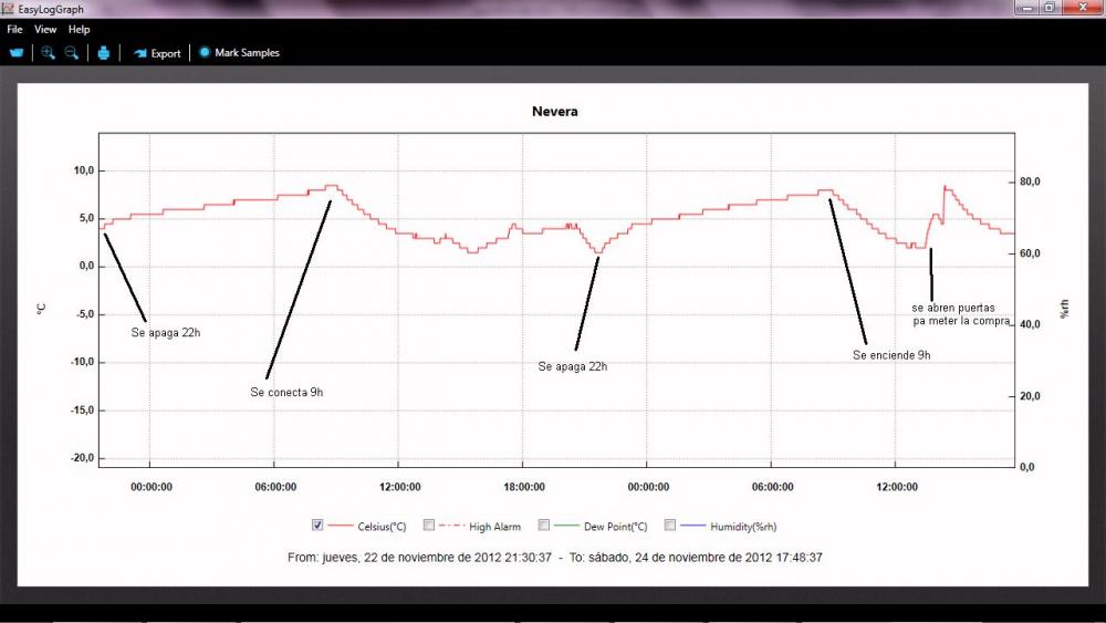

Archivo adjunto 5803Buenas...
sigo con mi manía persecutoria de autoconsumir al máximo en horas de sol...
Esta vez he estado trasteando con la nevera, una indesit combi nofrost A++ medidas 70cm de ancho por 2m de alto.
He puesto un logger de temperatura dentro de un cajón de la nevera que cada 5 minutos registra los ºC.
La nevera la he parado a las 22h del jueves y del viernes, y la he vuelto a encender a las 9h del viernes y del sábado.
He considerado las 22h porque en casa las horas de la cena son a las 21h + o - y a las 22h ya no se suele abrir la nevera hasta el día siguiente a no ser de algún paseo nocturno sediento desde la cama.
En esta época solemos desayunar a de 8 a 8:30 para llevar a los críos al cole y tal y a esa hora la nevera ha subido sólo 6 grados desde las 22h llegando a los 8ºC... y a las 9h que se vuelve a conectar, el sol ya está pegando aunque muy oblícuo en los paneles... lo suficiente creo que para que 5,4kwp produzcan los 300w que consume la nevera.
El termostato digital de la nevera está configurado a 5ºC, y aunque el sensor ha llegado a bajar hasta los 2ºC, lo estimo normal ya que al estar tocando la superficie de cristal de la bandeja puede que le afecte en un par de grados o tres de menos.
Lo que está claro es que por la mañana la leche, agua, yogures, todo está frío como por la noche.
Supongo que para que esto sea así las juntas de la puerta han de estar en perfectas condiciones (la nevera tiene sólo tres años).
Hoy haré la prueba con el congelador durante unos días y os cuento.

El problema lo veo en el congelador más que en el refrigerador.
Yo también hice una vez algo parecido, y el congelador perdía demasiada temperatura, algo que creo no es nada recomendable.
La solución es un frigo de 2 compresores, así puedes anular por la noche solo la parte del refrigerador.
Otra solución es aumentar la temperatura (el frío), de tal forma que por el día trabaje a menos ºC para "acumular" frio para la noche y que no se tenga que encender.

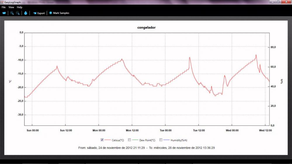

Archivo adjunto 5835bueno pues aquí la gráfica del congelador, se puede considerar que no sube de -10º.
He sacado algunas cosas por la mañana tras toda la noche apagado, y la carne estaba dura como una piedra, los cubitos tb...
No he notado diferencia por haber puesto los tres bloques de glicerina que comentó Hlebtomane. Los puse el lunes a las 12.
He mirado las especificaciones de la nevera, y pone que el consumo estimado es de 450 kwh al año.
Qué opináis?
Ya que hablamos de autoconsumo... pues ahí queda eso.

Un congelador bueno de nevera, tipo combi, mantiene una temperatura de unos -18 grados aproximadamente, con esa temperatura un alimento puede permanecer en optimas condiciones de conservación entre 1 a 3 meses. Los congeladores tipo arcón, conservan los alimentos hasta 12 meses a consta de llevar la temperatura por debajo de los -24 grados.
Yo creo que la nevera/congelador no se debiera forzar a trabajar en esas condiciones ya de además de estropear los alimentos éstos no están diseñados para un funcionamiento continuo por lo que sufrirán un mayor stress y conllevará un recambio del electrodoméstico antes de lo previsto.

Ya te lo dije, la temperatura del congelador sube demasiado teniéndolo toda la noche apagado. Así no se conservan adecuadamente los alimentos congelados, como dice FFALURA.
Ahora bien, también es cierto que una cosa es la temperatura interior del congelador y otra la del propio alimento. Prueba metiendo la sonda en el interior de un pedazo de carne a ver que pasa, siento curiosidad por saberlo.:)

bueno lo que os puedo asegurar es que cada mañana al volver a encender el frigo, he revisado lo que había en la nevera y en el congelador...
Nevera: La leche fría, yogures fríos...
Congelador, la prueba que hacía :-))) era dejar caer un trozo de solomillo a un metro de distancia contra el banco de la cocina, si sonaba a piedra es que estaba congelado, como así era.
En fin, bueno coñas a parte. Se puede estropear la nevera por estar trabajando el compresor de esta manera? Es someterlo a un estrés? Me refiero a que esté parado 10 horas y luego se tire 5 horas seguidas enfriando...
En cuanto a los alimentos es claro que están a menos temperatura que la que marca la sonda (-10ºC), ya que la sonda estaba puesta sobre el plástico del cajón, no en contacto con los alimentos o dentro de los alimentos...
