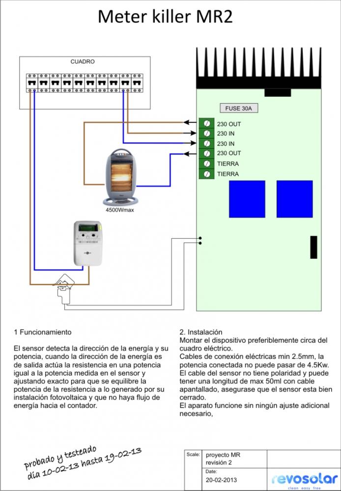

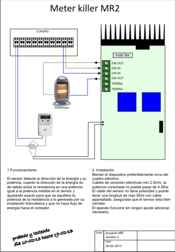

No he conectado ninguno, pero no creo que sea difícil.
Un sensor que es como una pinza que abraza el cable de la acometida. Una conexión a la red tipo enchufe o así y la conexión a la resistencia-termo. Eso tiene que ser lo básico.
Aquí se puede ver como es la conexión.

La conexión a la resistencia, simplemente es conectar el termo (quitar el enchufe) y conectar los 3 cables al immersun, no tiene ninguna complicación.
Creo que si que hay otros "immersun" por ahí, pero siempre en el mercado extranjero. No he visto nada "made in spain". Bueno si, el Carlotrón 2000, pero eso ya es otra historia...

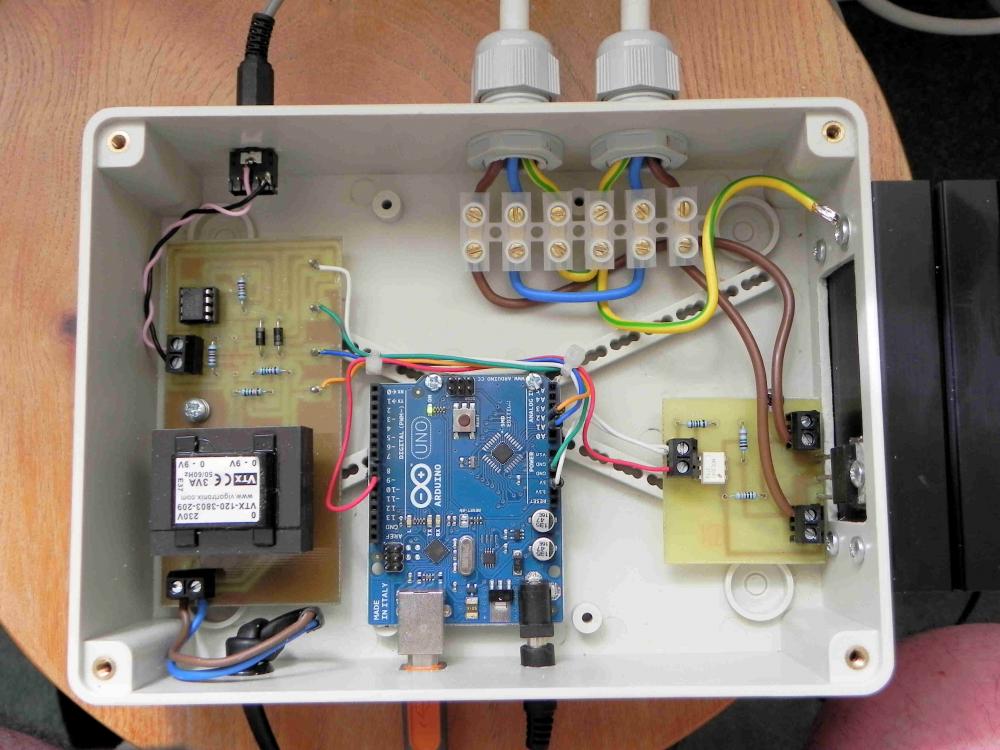

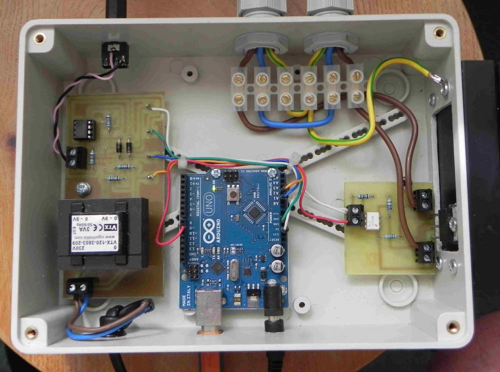

Vaya! precisamente este era el proyecto que tenía entre manos. Aunque no exactamente igual. Yo había pensado medir el consumo de la vivienda con un sensor de intensidad no invasivo (como el tuyo) en el icp, monitorizando el consumo PERO, adecuar la energía generada por los paneles FV (siempre por debajo del consumo doméstico), a través de relés (uno por cada panel).
El pequeño inconveniente es que mediante relés, desconectaríamos uno, dos, tres.... paneles. Los necesarios hasta producir menos de lo que consumimos (y así no verter a la red). Esto provocaría en algunos casos, pequeños consumos (en torno a 100 W o menos) porque nunca podremos desconectar medio panel, o un cuarto de panel.
Sin embargo, solucionas el inconveniente de tener que sacar el radiador al jardín
Para quienes no la conozcan, la placa del arduino, no es más que un hardware y un software con lenguaje de programación libre, la cual se puede programar a voluntad para que frente a cualquier INPUT (entrada de valores de sensores por ejemplo), llevar a cabo un OUTPUT (conexión o desconexión de un aparato de consumo).
Las posibilidades son infinitas y estoy convencido que Mark ha abierto el camino definitivo para las instalaciones FV realmente EFICIENTES y LEGALES.
Por cierto Mark, podrías postear el código de programación que has utilizado para el arduino??
Un saludo a todos.

He visto que en arduino tambien tienen algo para desviar los excedentes a un termo.
Diverting surplus PV Power, by Robin Emley | OpenEnergyMonitor

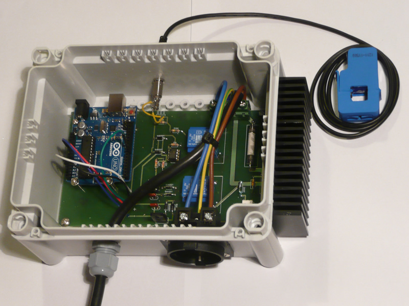

Es mas creo que el Mk2 PV Router es "identico" al de Mark.
Al menos existe un proyecto "open source" de ese mismo "diseño" y si eres un poco manitas sale por bastante menos que el modelo comercial...
Isidoro111, todo lo que necesitas para construir ese modelo incluyendo esquemas y el software para Arduino está en el enlace de Carmagedon (gracias por mostrarlo, puesto que hay muy buena información en ese proyecto) y este proyecto en especial:
http://openenergymonitor.org/emon/node/841
Mas info del proyecto por el autor:
http://openenergymonitor.org/emon/node/2044
Imagen del modelo acabado:
En principio me voy a poner con el, puesto que la programación no se me da mal y es bastante sencilla, por lo que veo en el código fuente.
