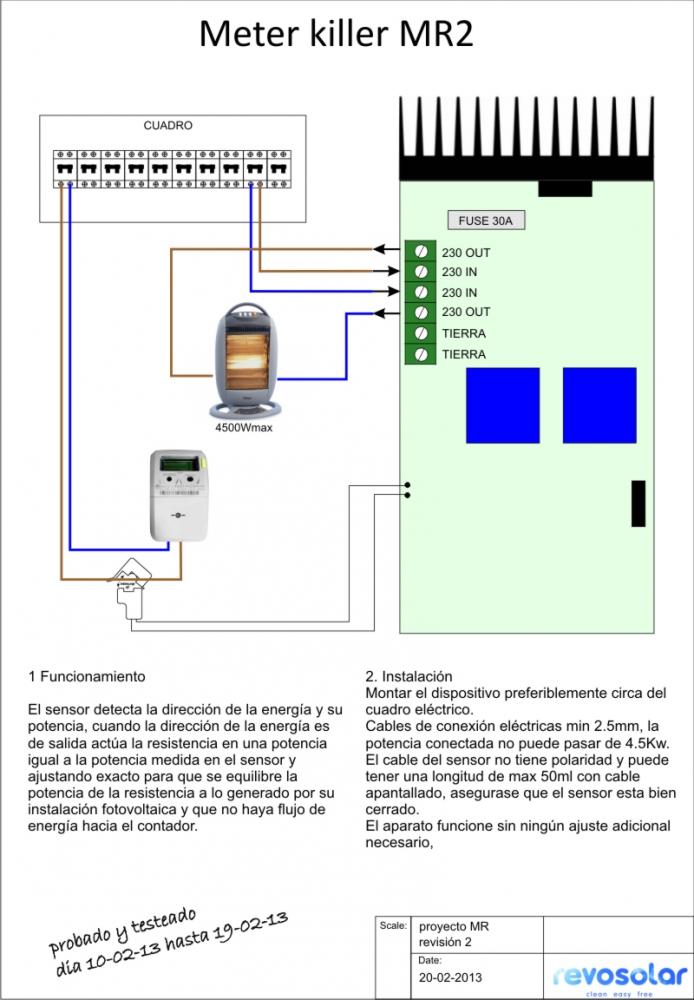

No he conectado ninguno, pero no creo que sea difícil.
Un sensor que es como una pinza que abraza el cable de la acometida. Una conexión a la red tipo enchufe o así y la conexión a la resistencia-termo. Eso tiene que ser lo básico.
Aquí se puede ver como es la conexión.
Buen aporte lo del esquema!!
La pinza y el enchufe lo veo claro... la maldita conexión a la resistencia es lo que no veo -soy nulo para estas cosas....-

La conexión a la resistencia, simplemente es conectar el termo (quitar el enchufe) y conectar los 3 cables al immersun, no tiene ninguna complicación.

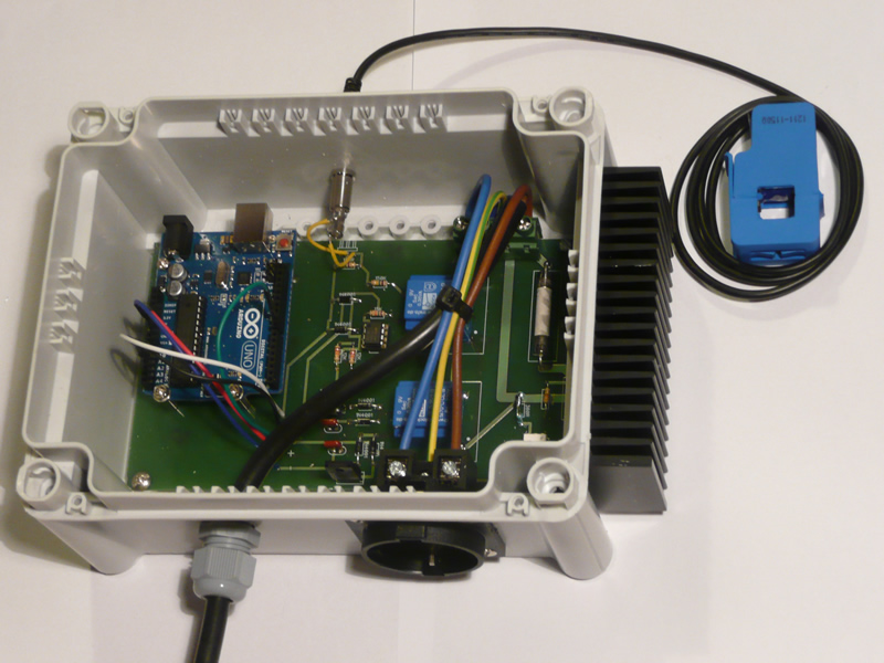

Hola a todos
He hecho un dispositivo que cumple lo que necesitáis.
Mi dispositivo mide con un sensor la energía que entre en la casa, al momento cuando detecta que hay exportación se activa un Triac (rele electrónico variable) que a su vez activa un consumo como una radiador eléctrico, un termo o lo que sea, el consumo se adapta exacto a lo que mide de exportación, quiero decir que no es un simple relais, es tipo dimmer, ya lo tengo en pruebas y funciona muy bien, tiene capacidad de evacuar hasta 40Amp.
Una foto
Archivo adjunto 6238

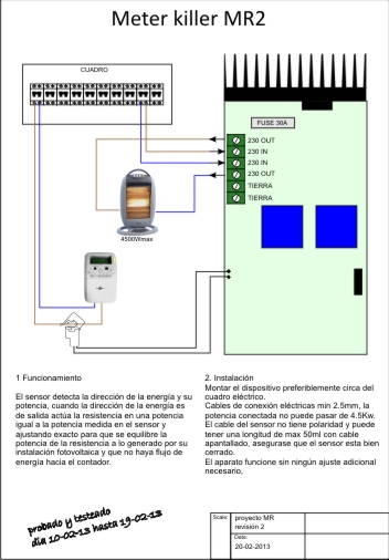

Hombre
Soy de una empresa de energía solar, muy pronto tendréis todo la información.
Archivo adjunto 6757

Re: contador electronico digital sin display dos salidas: led sentido y led potencia
solarwind
IMPORTANTE: No soy empresa, me dedico a esto por hobby.
Hoy en dia, solo con los esquemas no es suficiente ya que tambien se necesita el software.
Actualmente si alguien está interesado, le puedo suministrar una placa que se encarga de medir el consumo de energia, es un contador electronico sin display. Esta placa da dos salidas digitales, una es una señal On/OFF controlada por el sentido de la corriente (exportamos ó consumimos), y la estoy utilizando para que me desconecte el inversor en caso de excedente. MI sistema es pequeño y no genera excedentes y utilizo está señal como medida de precaucion para evitar que inesperadamente pueda "regalar" energia.
La otra salida, es una frecuencia que depende de la potencia instantanea y son unos impulsos como los que vemos en los contadores electronicos, (esta luz que se enciende y se apaga segun el consumo), y necesita otro circuito, que aun no he desarrolado, para gestionar el excedente.
El circuito a añadir, es un simple frecuencimetro que empezaria a gestionar la potencia a apartir de un consumo minimo, por ejemplo 10 watios y mantendria siempre este consumo minimo de la red.
Repito, lo que parece mas complicado, que es medir el sentido de la corriente y obtener una señal en funcion de la potencia, ya hace años que está solucionado, solo falta añadirle la parte de gestion del excedente que depende de la filosofia de cada uno y que parece que la tendencia actual es calentar agua.
La salida digital es una señal o "interruptor" que se podrá alimentar con 24v para llevarlo a la entrada de un PLC, ¿por ejemplo?
Estoy pensando en adaptar un chisme de estos al un PLC Omron que me gestiona varias cosas en la casa. Tengo un módulo analógico de 4 entradas que puede gestionar señales de varios tipos.
De momento he programado una pantalla con los interruptores que conectan y desconectan los módulos mediante un relé, pero esto lo haria automáticamente.
Sería poner una por módulo y cortar la producción en caso de tener la señal de exportar o lmejor poner una solo y cortar módulo a módulo hasta recibir la señal correcta.

Cardmagedon
Es mas creo que el Mk2 PV Router es "identico" al de Mark.
Al menos existe un proyecto "open source" de ese mismo "diseño" y si eres un poco manitas sale por bastante menos que el modelo comercial...
Isidoro111, todo lo que necesitas para construir ese modelo incluyendo esquemas y el software para Arduino está en el enlace de Carmagedon (gracias por mostrarlo, puesto que hay muy buena información en ese proyecto) y este proyecto en especial:
http://openenergymonitor.org/emon/node/841
Mas info del proyecto por el autor:
http://openenergymonitor.org/emon/node/2044
Imagen del modelo acabado:
Archivo adjunto 6903
En principio me voy a poner con el, puesto que la programación no se me da mal y es bastante sencilla, por lo que veo en el código fuente.
