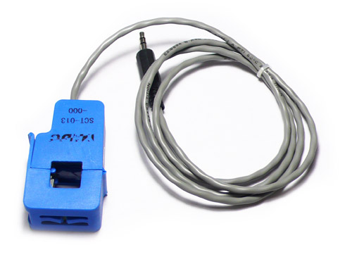

Entiendo lo que has explicado, excepto lo del CT. Por curiosidad, ¿podrías explicar un poco como trabaja un CT sensor no invasivo?

Un CT es un Current Transformer, y es la tipica pinza que llevan los medidores de energia que estan de moda para medir el consumo, Por eso mark lo llama sensor no invasivo, porque no necesita que se intervenga en la instalacion electrica, solo se coloca la pinza en el cable en que que queremos medir la corriente.
A diferencia de los medidores de potencia que hay en el mercado, tipo efergy etc,, que realmente no la miden sino que solo miden la corriente y calculan la potencia con un valor fijo de tension, el medidor del mark, " sensa" la corriente y tambien mide la tension real de la red y por eso, está en condiciones de conocer el desfase entre la tension y la corriente y en funcion de ese desfase, determina si la corriente (potencia), entra ó sale. Basicamente, un desfase mayor de 90º, indicaria que la potencia sale.
Espero haber aclarado tu duda, en cuanto al CT, y estoy seguro que mark dará mas detalles sobre su trabajo, algo que es normal entre los que se dedican a la programacion de placas con microprocesadores (arduino etc.) y que despues de dedicar muchas horas a desarrrollar aplicaciones, despues las divulgan en los foros especializados.

Ok. Gracias. Imaginaba que era eso, un simple y puro transformador de corriente, pero con esas palabras (CT sensor no invasivo) parece algo como de otra galaxia :)
Ya tenía preparada la siguiente pregunta, pero me has adivinado el pensamiento.
Efectivamente se necesitan 3 valores (tensión, intensidad y fase) para poder determinar la magnitud y el sentido del flujo de la potencia. Y supongo, por lo que se ve en la foto, que sensa la tensión a partir del secundario de la fuente de los 5 voltios.

Mark, pues por ejemplo lo que puedes usar la pinza efergy por ejemplo, se puede conseguir en cantidad de tiendas por 6-8 euros
Additional Sensor for Efergy E2 Moeller.
(espero que no se entienda como publicidad)
Otra cosa, si puedes compartir como has hecho la placa del triac (esquema, componentes). ¿Lo controlas con el arduino con un salida analógica o digital? (no conozco el arduino)
