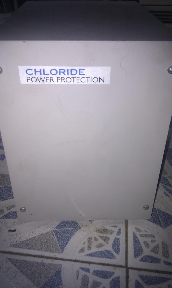

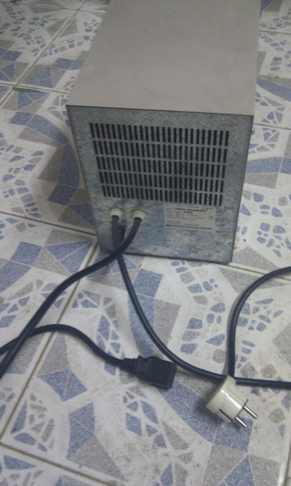

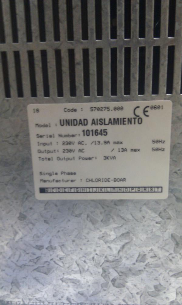

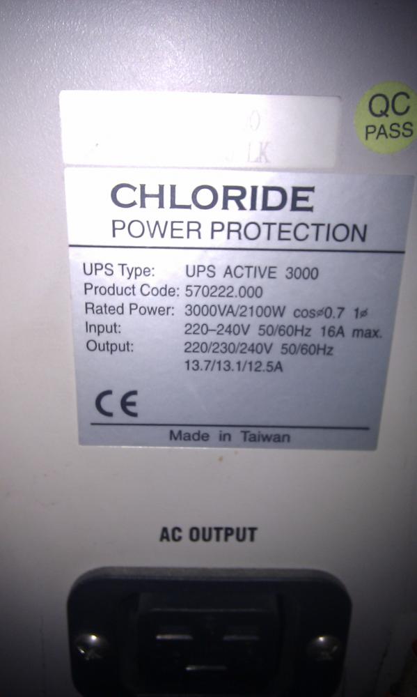

Llevo tiempo lellendo por aqui en el foro ya que me interesa poner en el campo placas solares para el auto abastecimiento. Hace unos dias un amigo me regaló un SAI viejo de su empresa que parece bastante potente y mi pregunta era como podía aprovecharlo ya que e visto que alguien por aquí lo había hecho.
El tema es que el SAI lleva como otro conectado a el que es el que recibe la corriente y hay me he perdido y ya no se como funciona exactamente, os adjunto unas fotos de los dos aparatos a ver si me podéis echar una mano de como utilizarlo.
Este es el que recibe la corriente y va conectado al SAI:
Archivo adjunto 5434Archivo adjunto 5440Archivo adjunto 5441

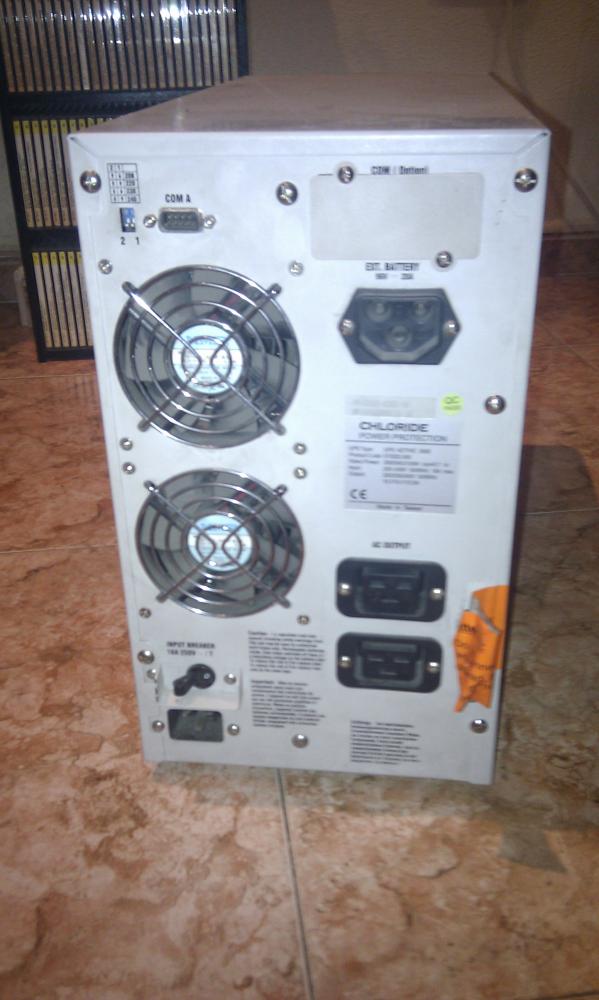

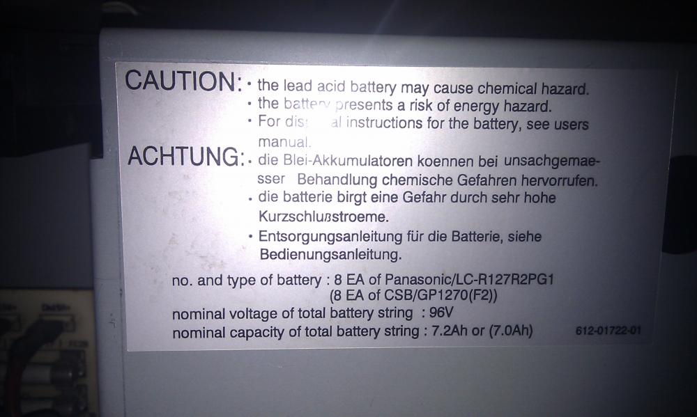

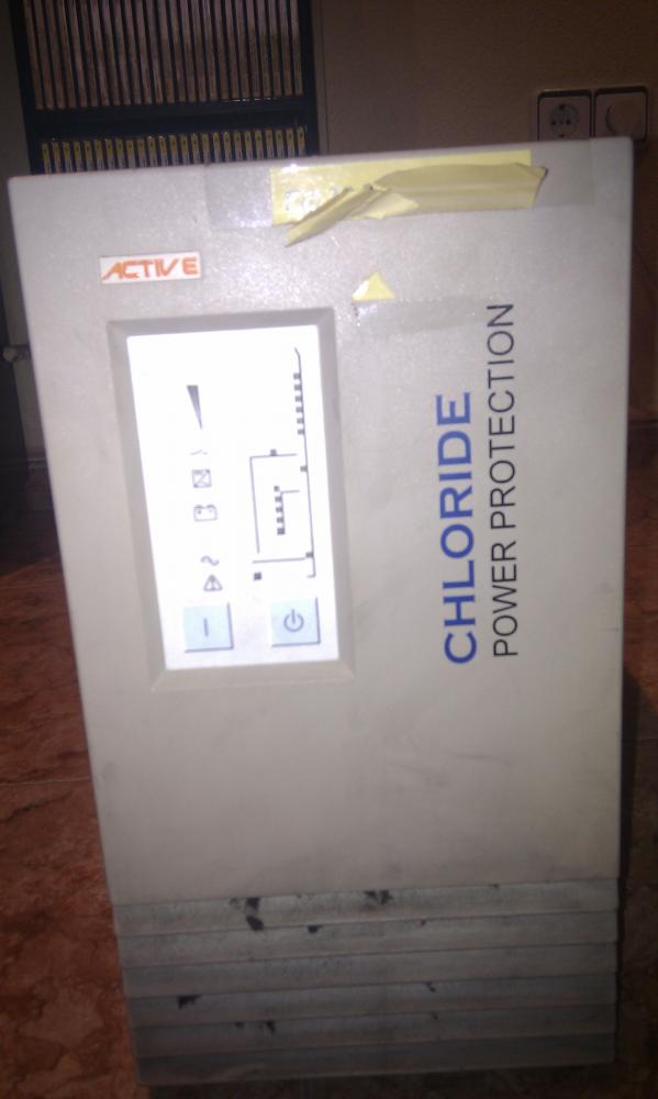

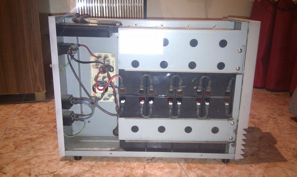

Y este es el SAI que lleva 8 baterias de 12v y 7 A:
Archivo adjunto 5435Archivo adjunto 5436Archivo adjunto 5437Archivo adjunto 5438Archivo adjunto 5439
Muchas gracias.
Saludos!

La primera caja no la necesitas, es un transformador de aislamiento de 230VCA de entrada y 230VCA de salida de 3000W (3KW), se utiliza en instalaciones con problemas de neutro-tierra, aisla la entrada de la salida, en la salida conectamos el neutro con la tierra y ya tenemos un neutro/tierra de 0 voltios, como digo no lo necesitas, si puedes vendelo, es un trasformador muy "ligero", cuidado con la espalda.
:quemao:
Lo segundo es la UPS, segun documentacion de otros modelos similares de su web, es una UPS activa (entiendo que online al tener bypass automatico) de 3000vatios, indican 2100W para coseno φ 0'7, hasta este punto todo OK y de puta madre.
:icon_biggrin:
El pero, como ya miraste dentro, tienes 8 baterias de 12Voltios de 7amperios, si las cargas de la red, necesitas de 5 a 8horas de carga.
Las baterias logicamente estaran "tiesas", con unas identicas (12V/7amp.), lo normal es que tengas de 4-5minutos de autonomia a 2'2KW como mucho, si las encuentras baratas, 15Euros unidad, pero calcula mejor 24Euros,
Como veras tiene una conexion para poner baterias externas tipo sin mantenimiento/automovil para ampliar, tendrias que poner tambien 8 baterias, segun la produccion, asi tendrias para acumular, con 7amp, calcula que 600W acumulados, si pones las mas baratas de auto, pongamos que 38amp.
Normalmente las que admiten baterias externas tienen un cargador mas potente, pero no es seguro al 100% sin documentacion. pensemos que las cargas en 4horas, si doblas amperios, necesitaras 8horas con el mismo cargador, si como pienso da mas amperios, puede que en 6, pero eso lo tendras que ver.

No sé si quieres usar el SAI para fotovoltaica aislada o para autoconsumo (autoconsumo se refiere a una instalación con conexión a red). Entiendo que es más bien para una aislada (como has dicho que se trata de una casa en el campo).
En principio, no hay problema siempre que respetes la potencia que puede dar el equipo.
Te puede servir perfectamente como inversor (-cargador), lo que pasa es que las baterías que lleva se quedan muy cortas, lo suyo sería ponerle unas estacionarias (o de tracción) según lo que te hace falta de acumulación.
Un posible problema que veo es que el SAI es de 96 V en CC; parece que las 8 baterías van conectadas en serie por eso lo digo. Es que para 96 V ya es más complicado encontrar un regulador de carga...
Re: Consulta uso SAI como acumulador.
Si , es para una instalacion aislada, estabamos pensando en darle un uso muy modesto, unas cuantas bombillas leds y quizas una tele. Por lo que veo es bastante complicada la cosa, ¿quizas sacando las baterias y poniendolas en parelelo? se rebajaria el voltaje a 12 y tendria 56A , ¿con una placa de 12V bastaria? del SAI supongo q no se podra aprobechar nada mas, por que el inversor y el transformador funcionan de 220 a 96 y de 96 a 220.
Muchas gracias por las respuestas.
Para bombillas LED y una tele no merece la pena aprovechar el inversor del SAI, ya que con 96 V se complica un poco la cosa.
Las 8 baterías en paralelo te darán para poco (no creo que sea suficiente), pero puedes usarlas y ya verás y si ves que no dan suficiente, las cambias por una monobloque de tracción (no de arranque) de 12 V de más Ah. Para lo que dices tendrás suficiente con un inversor de unos 200 W (según la potencia de las bombillas y de la tele te puede hacer falta algo más). habrá que saber las potencias y el uso (todos los días, fines de semana, verano etc.) para poder aconsejarte mejor.
