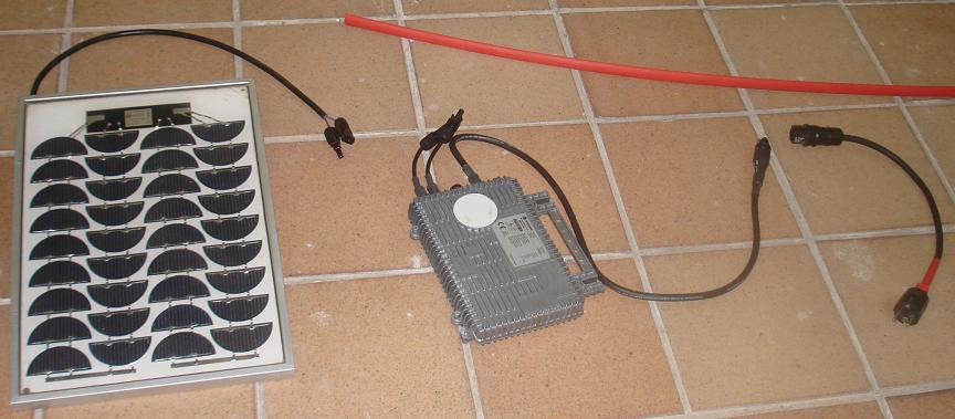

Esta mañana un cliente me ha preguntado que es una instalación solar tipo electrodoméstico.
Pues la instalación solar tipo electrodoméstico esta compuesta de alta tecnología y fácil instalación, vamos, que sabiendo como se monta un enchufe schuko macho ya sabemos todo lo que tenemos que saber.
Aquí uno de los miles de videos que hay en internet de cómo hacerlo, si no queréis usar el soldador no pasa nada.
Como hacer un conector schuko Macho.m4v - YouTube
Los elementos necesarios son: Una placa solar, un microinversor en placa (en este caso un enecsys), un cable de conexión a red de la casa enecsys, un enchufe schuko macho, el plástico rojo que aparece en la fotografía es un estancador termofundible que se adapta al cable para dejar estanco la parte de detrás del enchufe schuko macho, este plástico se coloca donde queremos que quede estanco y lo calentamos con un secador un par de minutos hasta que el plástico haya encogido hasta quedar adaptado al cable y al enchufe.
Archivo adjunto 5387

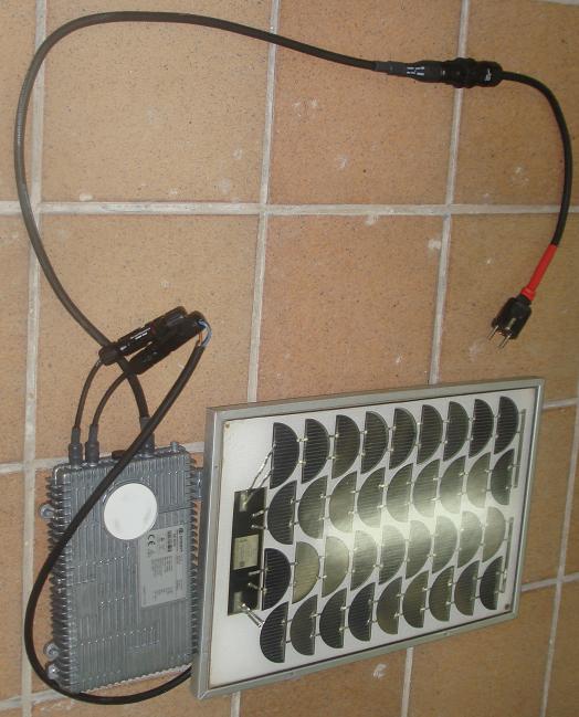

Paso dos se conectan los diferentes conectores tal como se aprecia en la siguiente fotografía, es imposible equivocarse pues solo tiene una posición de unión.
Archivo adjunto 5388
Ya solo nos falta colocar la placa al sol y el enchufe macho en un enchufe hembra, con estos sencillos pasos ya tenemos nuestra primera instalación electrodoméstico de autoconsumo.
Si queremos colocar la placa en una estructura, ese seria otro trabajo adicional.

A ver si alguien va intentar poner una placa cualquiera a un enecsys, hay que aclarar que la placa adecuada tiene que tener una potencia y tensiones apropiadas.
Vaya placa casera, esas células ya no las encuentras XD

Quita, quita, que esa placa es profesional, es de importación USA, eso si, del año 1981, esta construida con las sobras-desechos de las Viking Orbiter. Por aquella época la tecnología para los paneles solares se hacia a “cincel y martillo” y generaban muchos desechos, no como ahora…..que todo esta robotizado y computerizado.
De todas maneras….hay que explicarlo, esa placa a pesar de ser autentica y funcional no haría funcionar el enecsys, solo la he utilizado para ver como se hace una instalación.
Enecsys dispone de microinversores para Europa (220V-240V/50Hz) de:
De 10W-200W a 72 células.(una o varias placas hasta completar la potencia)
De 10W-240W a 72 células.(una o varias placas hasta completar la potencia)
De 10W-240W a 60 células.(una o varias placas hasta completar la potencia)
De 10W-360W a 72 células-dual (una o varias placas hasta completar la potencia).
De 10W-450W a 60 células-dual (una o varias placas hasta completar la potencia).
Claro que colocar una placa de 10W a un enecsys de 200W es una herejía.
Otra aclaración, aunque tiene homologados para España todos los productos de 50Hz, por motivos comerciales solo se importan los de 60 células.
Pero puedo asegurar que he colocado 4 placas solares de 50W/72 en paralelo a un enecsys de 200W/72 y sin ningún problema, eso si, he utilizado empalmes homologados “Multi-Contact MC4”, nada de cintas aislantes y mariconadas parecidas.

Una pregunta tonta:
¿Para qué es el "cable de conexión a red de la casa enecsys"?
¿Por algún tema de garantía?
Re: Instalación solar tipo electrodoméstico.
Pues porque al tratarse de un “enchufar y listo” para que quieres montar el “pollo” de cortar el cable para quitar el conector y colocar un empalme, de esta manera ellos te vende un cable con una distancia adecuada o a medida y le colocas el enchufe macho de tu país y listo papeles, claro que si cortas el cable del enecsys pierdes la garantía microinversor Enecsys.
