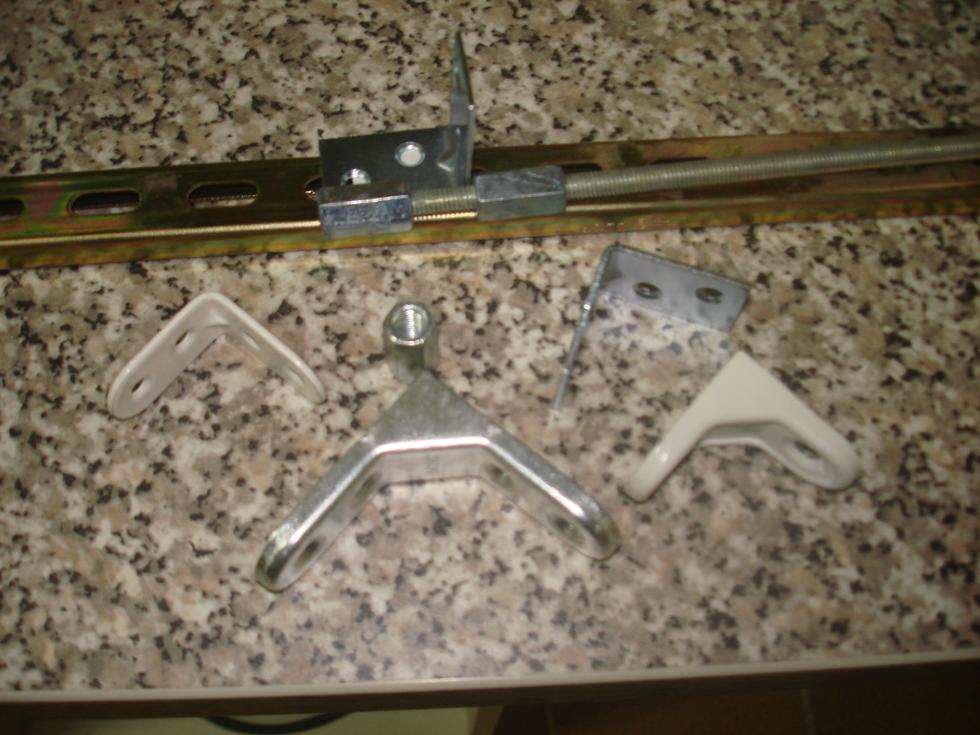

Gracias mjrosg:
Le he echado un vistazo a tu porche, te he puesto que te falta alguna foto del conjunto para ver como queda.
Por lo que he visto investigando en el foro y otro sitios es factible hacérmelo yo mismo. De todas maneras tengo mas tiempo que dinero. De momento voy a esperarme a que me den el presupuesto de la estructura de "marca" y calculo.
3 Archivos adjunto(s)

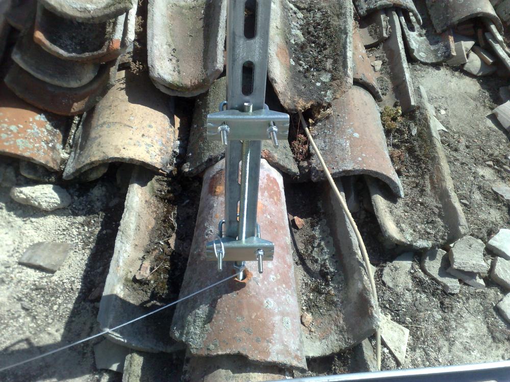

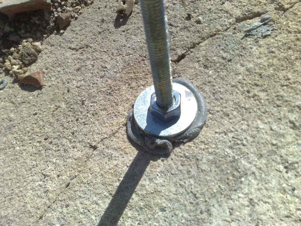

Re: [Consulta] Estructura para 4 placas en tejado
Yo te recomiendo, con cuidado taladrar la teja directamente, a trave de ella meter esparrago roscado con taco químico a la viga donde quieres anclar. Sobre el material si estas en costa aluminio en interior acero galvanizado. Te adjunto unas fotos.
(Acabado en le teja)
Archivo adjunto 5372
(Taco quimico)
Archivo adjunto 5373
Acabado Final
Archivo adjunto 5374
Super económico.

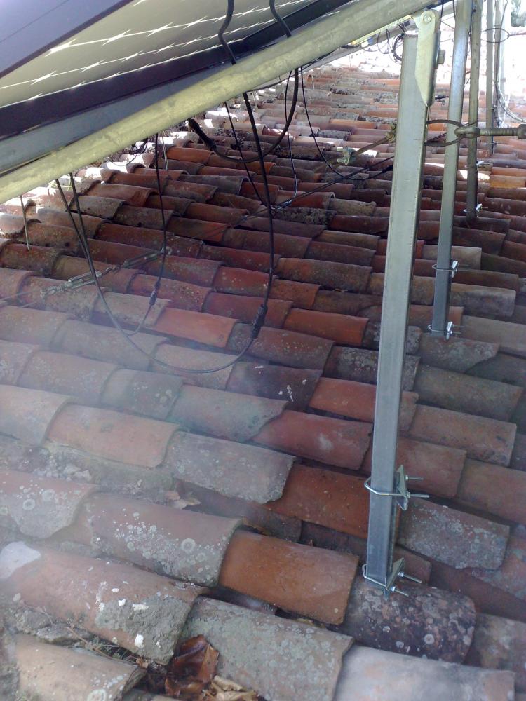

El poste lo veo un poco “suelto”(presión), pues hay mucha “vela” (placas), me explico, esta sujeto por presión, te recomendaría que bajases la brida de presión unos cm. y colocases uno-s ángulo-s para es tipo de “forja” que te permitirían fijar el “espárrago” al poste por la parte de arriba de este, te pongo una foto del material.
Otra recomendación es que a pesar que la presión lateral la soporta bien por las placas, deberías de colocar de poste a poste en zig-zag unas barras para que la estructura tuviese más solidez por si misma.
Después están los tensores, si la fuerza del aire la vas ha recibir siempre por detrás la cosa esta bien, ahora como la recibas por delante (que es la parte mas débil) va ha ser una suma de fuerza para la estructura, normalmente yo los coloco flojos y la única misión que les asigno es para que si se rompe la estructura esta no mate a nadie.
Esta es mi opinión y cono tal discutible, recuerda la estructura, la casa y los “lagartos” son tuyos y solo tú dispones de ellos, faltaría más.
Por cierto, me alegro de ver como hay gente que tiene iniciativa, todavía no esta todo perdido.
Agradezco tus comentarios, posteriormente se pusieron vientos, respecto de la tela asfaltica, nosotros lo usamos para cubiertas de chapa, en hormigon hasta la fecha no hemos tenido problema con el quimico que empleamos. De cualquier forma me encantan estos debates gracias por tu aportacion mjsorg
6 Archivos adjunto(s)

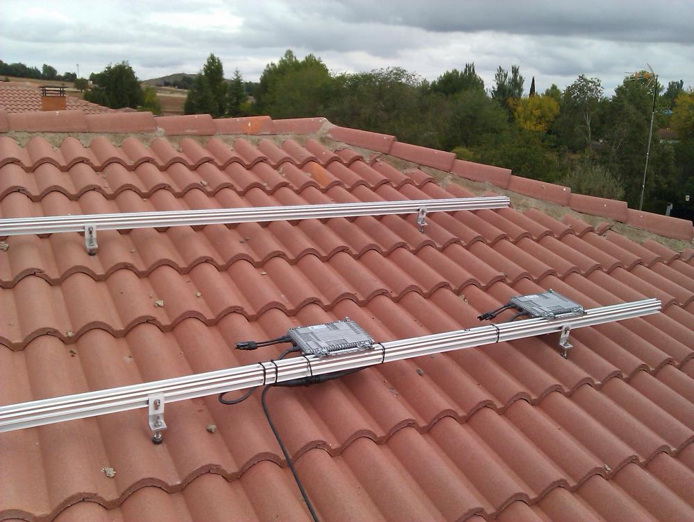

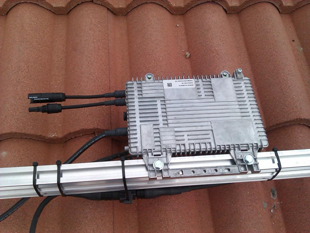

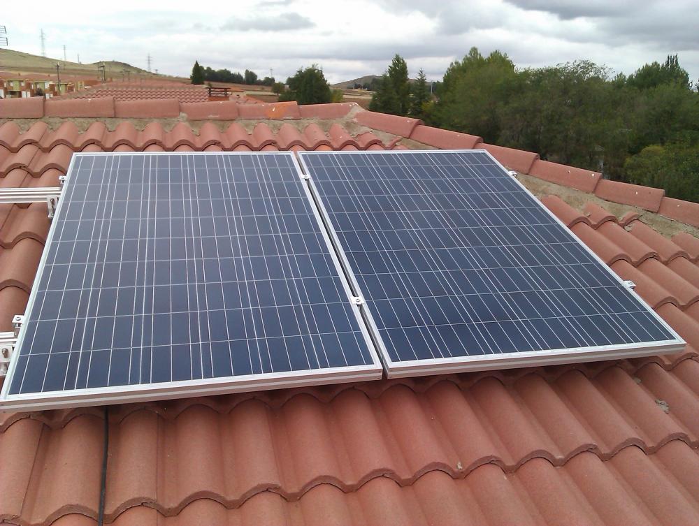

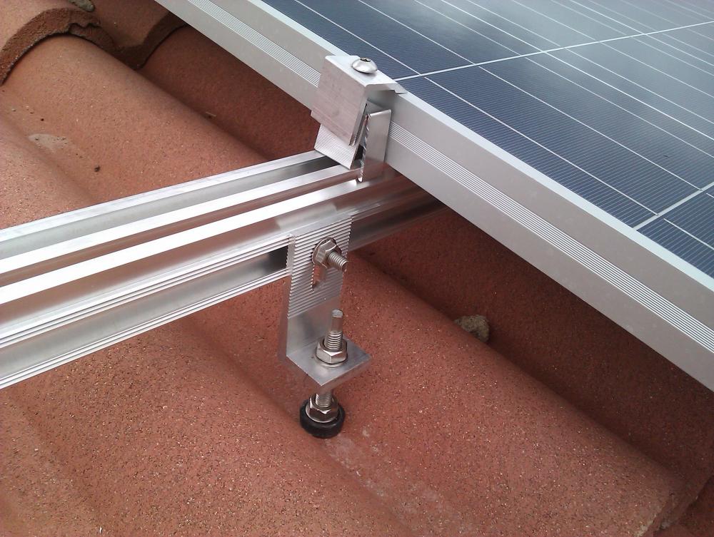

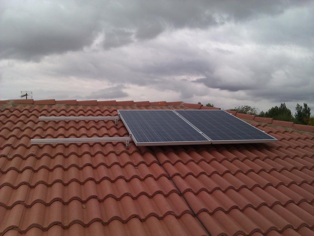

Hola amigos:
Ya he terminado la instalación de las dos placas. Al final ha sido con perfil Renusol y taco quimico. Las fotos son bastante explicativas, a ver que os parecen.
Archivo adjunto 5588
Archivo adjunto 5589
Archivo adjunto 5590
Archivo adjunto 5591
Archivo adjunto 5592
Archivo adjunto 5593
Veo que queda magnifico y muy firme en el tejado. ¿Quedaria bien este taco quimico en las tejas normales? las de siempre.
Que es mas recomendable taladrar en la canal de la teja, verdad.
Que tal te ha salido de precio?.
Se ve todo muy bonito, pero hay un detalle que me choca mucho y es que has taladrado en el canal de la teja
http://www.solarweb.net/forosolar/at...o-imag0022.jpg
yo nunca lo hubiera hecho así, sino en el lomo de la misma. De hecho siempre lo he visto así, incluso en los tejados de chapa y similares, de toda la vida los taladros para soportarlos siempre los he visto hechos en el lomo (parte alta) supongo que será porque el agua circula por el canal. La impermeabilización del agujero no dura siempre, además da más seguridad a la larga dejarla tapada por la propia placa. Ésto último lo tienes fácil con tal de poner otra placa encima usando el raíl que aún te sobra a la izquierda.
Si el agujero está en el lomo de la teja y tapado por la placa es muy probable que nunca haya agua en ese punto luchando contra la impermeabilización del agujero. Y el agua es muy puñetera

El taco quimico da igual con que tejas se utilice, pues va debajo de las tejas, por lo tanto da igual taladrar la teja por arriba o por abajo. Bueno si la taladras por arriba hay menos riesgo que entre agua, pero necesitas unas varillas mas largas.
De precio, 95€ incluidos gastos de envio y caben 3 placas, si quieres y por privado te digo donde.
Yo he fijado una estructura para tres paneles a las tejas normales. Tienes que llegar al rasilllon y taladrarlo un poco para que el taco químico y la varilla se fije a el ya que la teja, por lo menos la mía, estaba hueca por debajo.

Ya sabéis que soy un criticón y que solo me gusta poner pegas y ahora no va ha ser menos.
Vamos a ver… creo que si eso lo haces en mi casa, te mato directamente y no porque este mal ejecutado, que también.
Me explico y luego te juzgas a ti mismo y por favor no te castigues a más de dos latigazos, pues parte del “aciago” ya no tiene remedio, o si, cambiando las tejas.
Primera, en una teja de “río” jamás, repito, jamás, se hace un taladro un la “torrentera” pues sacas muchas “papeletas” para tener humedades a corto plazo y ten por seguro que tendrás humedades a largo plazo, pues todos los productos tienen una vida útil y el taco químico no se escapa de la obsolescencia programada de las empresas.
Segunda, ¿no te daba lo mismo haber empezado por arriba?, o te has creído que solo vas a colocar cuatro placas, esto de la “solar” es una droga, una droga dura, y el que se engancha, es muy difícil que lo deje.
Tercera, se taladra en la “cresta de la loma” hasta llegar a zona “fuerte” y el soporte debe de quedar apoyado en todas las tejas y para darle “fuerza” se debe de utilizar “silicona-pegamento” para exteriores tipo “SISTA UNO”, de esta manera evitas “vela” pues al final la “loma” superior la puedes cerrar y creas un tejado sobre el tejado y reparte la carga y evitas sobrepeso en unos pocos puntos.
Cuarta, cuando empieces a colocar placas cada dos placas deja una separación de unos 25 cm. para poder pisar, por si tienes que cambiar alguna placa y si no quieres dejar ese espacio debes de utilizar en la tercera placa un sistema de bisagras que desplaza la tercera placa como si fuese una ventana. Lo ideal seria…..empiezas en la primera tira o en la segunda por ese sistema, colocas dos placas fijas y la siguiente sistema ventana, ojo solo estamos hablando para este tipo de tejado, recordar cada tejado es un mundo.
Sistema ventana segundo 21 al 24 del siguiente video (Enecsys Instalacion de microinversores - YouTube)

Hola mjrosg:
A pesar de haberme informado, leido, preguntado, lo he intentado hacer lo mejor posible. Eso sí te agradezco enormemente tus criticas pues me van a servir para mejorar y corregir la instalación.
mjrosg
Ya me suponía que no debía taladrar la teja por ahí, pero únicamente por el taco de goma que sella la teja, pues el taco químico "parece" tan fuerte o más que el cemento. Pero esto ha sido porque cuando recibí el esparrago me di cuenta que era corto y no me llegaba para hacerlo encima de la teja y tenia muchas ganas de ponerlas. Cuando ponga mas placas voy a corregir esto, espárragos mas largos, si puedo conseguir tejas las cambio y si nó las sello con cemento o con algo apropiado.
mjrosg
Por supuesto que voy a poner mas placas, todas las que pueda, y he empezado por arriba, lo mas que he podido, si las hubiera subido un poco mas, solo me cabrían 3 placas en la primera fila, de esta manera me caben 4 y aun así por debajo me van a caber muchas mas.
mjrosg
No he podido utilizar la "cresta de la loma" pues es una casa pareada y esa cresta la comparto con el vecino
mjrosg
Tengo pensado llegar a colocar tres filas de placas con una separacion entre fila y fila para precisamente acceder a todas ellas para mantenimiento.
De verdad que te estoy agradecido con tus consejos y comentarios y los de los demás amigos del foro, ya verás como tiene remedio.
isidoro111
Efectivamente, como le he respondido a mjrosg, está mal hecho y lo voy a corregir. Y lo de tapar con otra placa, es la idea, por eso hay mas rail, para ir poniendo mas placas.

para más seguridad yo lo que haria sería cubrir totalmente esos espárragos y el punto dónde tienes las gomas y las tuercas de sujección a la teja con pintura de caucho especial de impermeabilización, una buena mano y cobertura total del conjunto para evitar entrada de agua.... tendrás que revisar esa pintura cada dos o tres años..... seguro que con esto no te entra nada de agua
MSP
Si puedo, lo rehago todo con los agujeros en su sitio. No es cuestion de subirse al tejado cada dos por tres, no me es facil hacerlo.

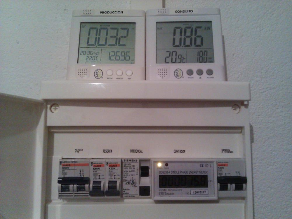

Buenas.
Lo que me gustan son sus medidores de consumo producción, nos podiras comentar un poco como has hecho la instalación y la marca y modelo de estos medidores, queda realmete chulo, de una mirada lo ver todo sin otros cachroors adicionales.
Carlos25
Se tiene que disponer de una broca de las largas para poder hacer un taladro desde la cresta de la teja hasta el rasillon del tejado.
Y a la hora de introdicir la pasta quimica, se llega bien hasta el rasillon.
saludos.
chiclanero
saludos.
Yo taladré primero la teja solo, con la broca del 12 y un poco por debajo. Luego quité la teja y taladré con la de 16mm la bovedilla.
Como has solucionado el problema de inclinacion correcta o solo las has apollado en el tejado?
yo todabia no se mi tejado que inclinacion tiene, pero lo apollare como tu.
chiclanero
Hola Chiclanero, mira yo en ésta página calculé cuanto me rendian con los 15º que tiene el tejado y con 23º que es la optima para ésta orientación que tiene mi tejado, 60º oeste y la diferencia es de solo 4 Kwh al año, no llega a 1 euro. Con lo cual no me merece la pena ponerle más inclinación. Cuando tienes que poner las placas en una azotea plana y tienes que construirte un soporte, lo mismo dá darle mas o menos grados, entonces te lo haces para el mejor rendimiento, pero en un tejado como es mi caso a 15º, el soporte es muy simple, dos simples perfiles. Si quisiera ponerle más inclinación me costaria lo que no voy a sacarle en la vida, a ritmo de 4 Kwh al año.
Yo directamente con la incnlinación de mi tejado de unos 40 grados, como dice Ret2002, pierdes pocos Kw, ahorras en soportes y ganas en estética.
