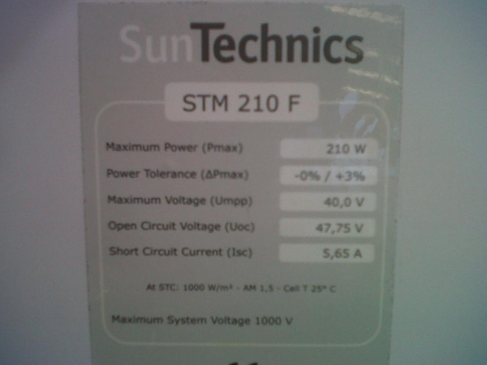

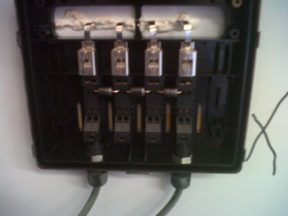

Gracias otra vez photon, es ese inversor exáctamente. De momento, y según las instrucciones que pone el el pdf, el rango de tensión para que empieze a funcionar, lo tengo óptimo, pero creo que la intensidad no es la que debe... se queda muy por debajo de lo que pone el la placa, además en el display solo he llegado a conseguir 0.5 A con las cuatro placas en serie y dándole todo el sol.
¿Puede deberse a que las placas están mal? La tensión que he conseguido con las 4 son 189 V y por cierto, tienes razón con lo de gastar cuidado, pues en una de ellas me ha dado una rampa que no conocía yo (rampa en DC) y si que pica, si.
Es posible que no tenga tensión de salida porque no llega la corriente que debe. Voy a estar toda la semana haciendo pruebas.
