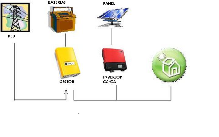

Re: ACUMULACIÓN EN BATERÍAS
Archivo adjunto 5032
Ramonet a ver que te parece este esquema para una semiaislada? (con tarifa de discriminación horaria)
el objetivo es, nunca inyectar a red para evitar que te cuente como consumido, consumo preferente o directo de paneles o de baterias y en casos muy desfavorables cargar baterias con red en horario valle.
Gracias por el halago :)
Si el coste no es problema, adelante. Pero no ahorraras kw/h. Alreves, gastaras un 25 o 30% mas que ahora por las perdidas en los diferentes elementos que vas a usar
Si la razon es ecolologica y rebeldia contra el "sistema", por que no consideras la opcion de que te suministre la electricidad alguna empresa que solo usa energias renovables, en vez de la compañia electrica actual? Tienes algun post bastante interesante sobre ese tema en el foro
