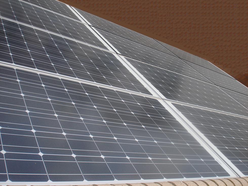

Bueno ya tenemos fijada la primera placa, a continuación y repitiendo el montaje anterior, colocaremos la segunda, esta debe ajustarse a la anterior lo mas paralela posible, dejando una separación entre placa por la parte superior de unos 4mm, para ello podemos hacernos con un listón de madera con esa medida para conseguir que se lo mas paralela posible, el dejar esa distancia es para que la placa “respire” el calor por la parte de arriba, también nos encontraremos que la parte de arriba queda un poco subida porque “monta” sobre las escuadras puestas anteriormente, no pasa nada, es mas, mejor, pues nos da un poco mas de inclinación. Puede que alguien decida que no quiere que pase el agua hacia abajo, pues vale, pero la separación hay que dejarla, pues el objeto de esta separación es no tensionar la placa por la dilatación, se puede rellenar esta separación con silicona-pegamento que te dejan estaco el espacio permitiendo la dilatación, en mi caso el porche solo es para sombra de un pequeño vivero de plantas de mi “jefa”.
Una vez terminada la primera tirada, en mi caso de cuatro placas, se acabo de colocar las placas con remaches, a continuación y siguiendo con la misma técnica colocaremos el resto de placas pero en vez de remaches utilizaremos para fijarlas tornillos de rosca chapa, ojo, no olvidarse de cambiar de broca, es recomendable tener un atornillador eléctrico, agiliza mucho el proceso, yo he utilizado uno que se recarga en 90 segundos (es de súper-condensador), pero uno normal también sirve, y ojito con no colocar las arandelas, nos quedaría la placa algo “bailadora”.

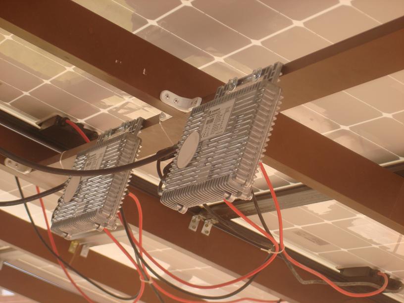

Una vez colocadas las placas, en mi caso 12 de 180Wp, pasaremos a colocar los microinversores, es este caso seis “enecsys” de 360W.
Archivo adjunto 5303

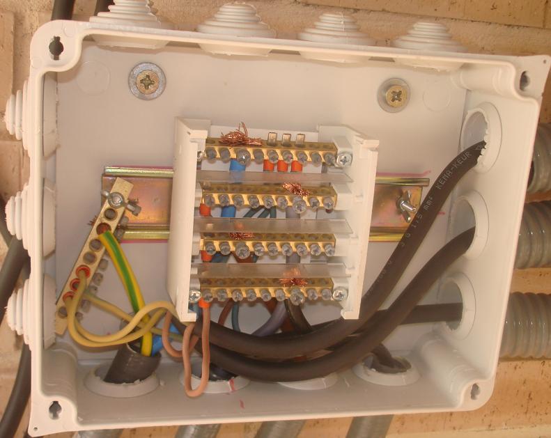

En la foto se aprecia que he utilizado un embarrado “Hager” de 4 polos, el “KJ01D” y una barra de cobre adicional para la toma de tierra, barra que he sujetado a una de las “palometas”, sinos fijamos, la configuración es trifásica con neutro, los cables utilizados para la evacuación eléctrica son de 10mm, podían haber sido perfectamente de 6mm o incluso de 4mm, pero de esta manera me aseguro mas 30kwh de evacuación.
Si nos fijamos bien podemos ver que los cables que vienen de los microinversores están “grimpados” con “puntas”, pero los gruesos están desnudos, atornillados y “remachados” en las puntas, esto lo hago así para tener una mayor superficie de contacto entre el cable y el embarrado.
Una cosa en la que debéis de fijarse es que cada fase va a un embarrado diferente y los diferentes neutros al mismo embarrado, de esta manera conseguimos que “la red” asigne a cada grupo de microinversores una fase diferente. También todas las tomas de tierra van al mismo embarrado.
Si recordamos al final del montaje de la estructura, colocamos unos travesaños en la parte superior y nos quedaron unos cuantos sin colocar, bien esos travesaños que no colocamos los colocaremos ahora para que sirvan de soporte a los microinversores.
Como vamos a hacer tres líneas de producción (trifásica) y tenemos dos microinversores por línea, en mi caso serán tres microinversores por línea, pues le voy ha añadir los tres que tengo en el de inclinación a 45º.

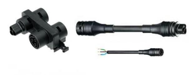

Archivo adjunto 5304

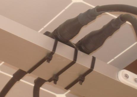

En la foto anterior se ve el material utilizado, han sido tres cables enecsys de 5 metros para empalme a red, que es el que hemos conectado del embarrado a la salida del distribuidor, después 6 cables de 5 metros que son los que hemos utilizado para cubrir la distancia de los tres inversores que están a 45º estos los hemos colocado en una de las bocas de entrada y las otras bocas han sido ocupadas por el cable de cada uno de los microinversores, pues he colocado el distribuidor de forma que fuera accesible por los microinversores que correspondían a su fase, todo muy limpio y muy fácil.
El anclaje de lo microinversores se ha realizado con tornilleria auto-taladrante con una arandela pequeña y otra de platina más grande, ver foto
Archivo adjunto 5305
Quedando de esta manera.

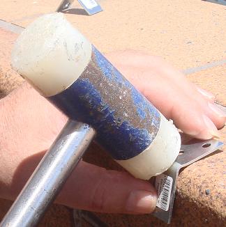

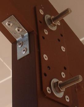

Una vez montado nos queda el último detalle, colocar el ángulo de anclaje de los pilares con las vigas.
Con el martillo de plástico y utilizando una superficie dura y curva moldearemos el ángulo hasta hacerlo coincidir con el ángulo de unión del pilar y la viga.
Archivo adjunto 5309
Archivo adjunto 5310
Os preguntareis por que hemos dejado este ángulo para el final, pues la razón es para que el peso de las placas deje de una manera fija la fuerza de desplazamiento entre pilar y viga en su sitio, una vez que esto queda hecho, fijamos la posición con un ángulo metálico que reforzara la unión entre pilar y viga.
Cuantos mas remaches mejor, en mi caso no he considerado añadirle mas pues la pared protege el porche y los vientos fuertes cuando los tenemos vienen del norte
Hola mjrosg:
¿Que haces con la tierra una vez que la juntas en la barra? ¿Va a una pica o a la tierra general de la vivienda? ¿Has puesto también a tierra la carcasa de los inversores y la estructura del porche?
Te respondo.
Lo primero que tienes que pensar es que los enecsys son inversores tipo electrodoméstico y como tales la toma de tierra tiene que ir a la de la vivienda, es mas, yo no recomendaría que fuese de otra manera, pues la electricidad generada pasa por el circuito interno de la vivienda, salvo que ya no estemos hablando de autoconsumo.
Claro que hay instalaciones de RBT o BT bien hechos y hay otros en los que habría que matar al electricista o al constructor o a los dos a la vez.

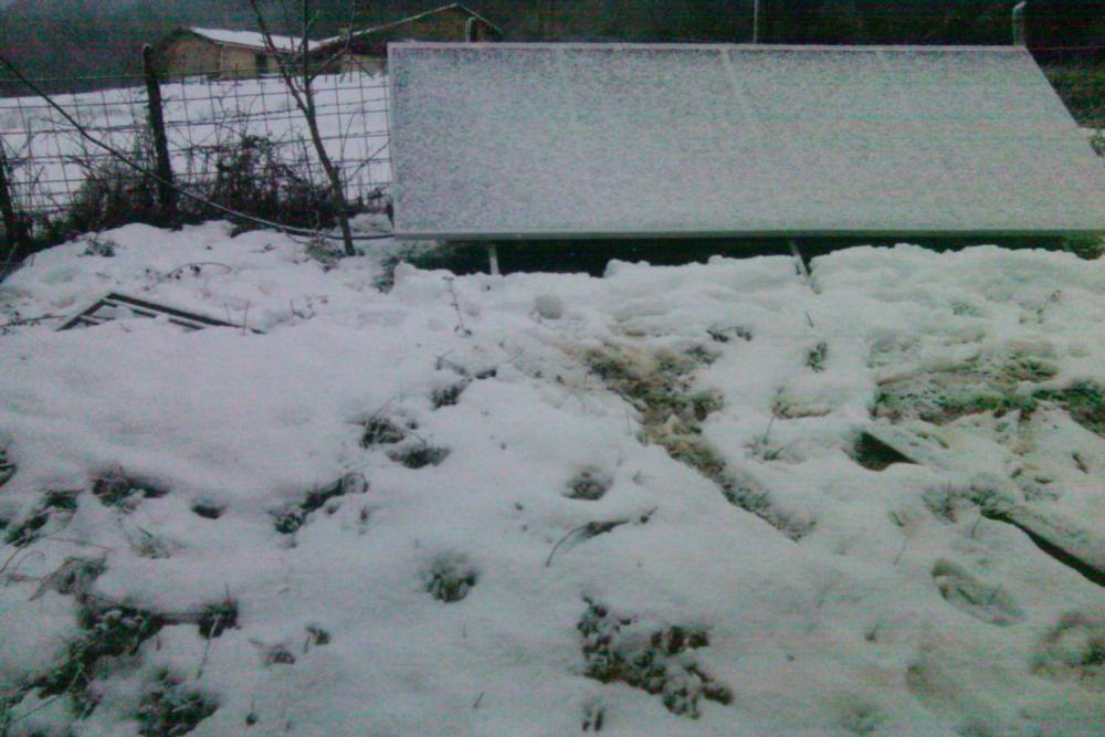

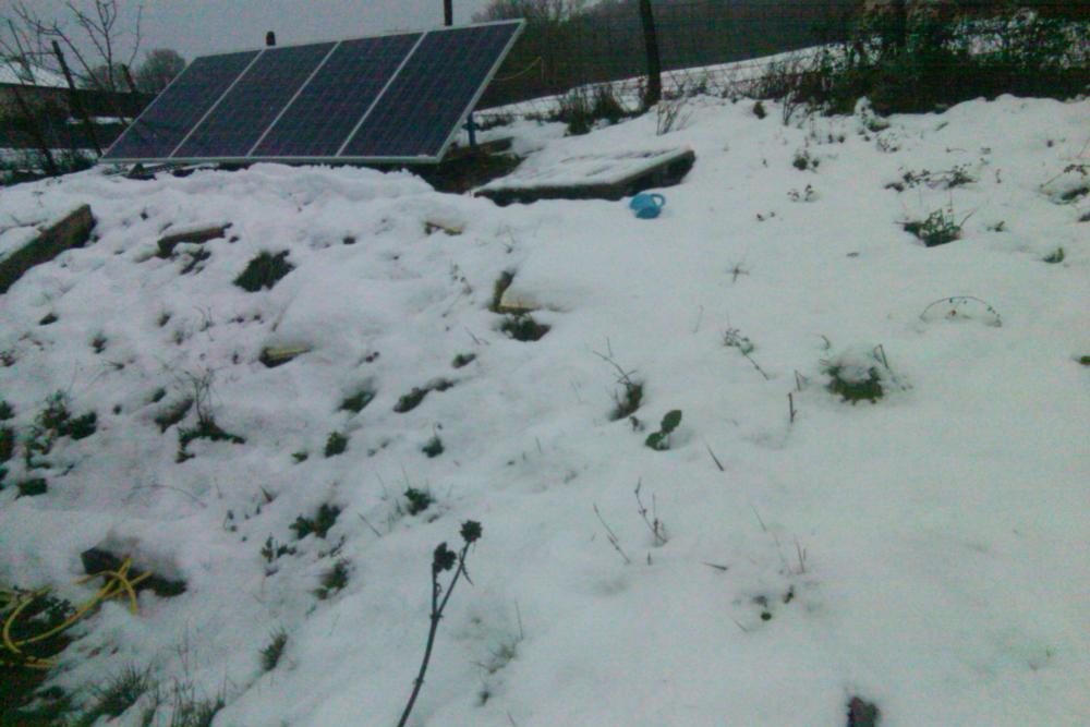

Este post es realmente inspirador... pero no me atrevo a poner fotos de mi montaje :redface:
Aparte ahora está cubierto de nieve.
Re: Construcción de un porche solar
Mejor, es ideal para ver si tienes fallos de “congelación”, anda porfa;), pon unas “foticos” de buena calidad.
He limpiado la nieve Archivo adjunto 6557
Y al poco está asi Archivo adjunto 6558
Ahora no hay luz, ya está de noche, mañanama ya veré...

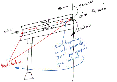

Buenas. Me a gustado la idea del porche solar, y me voy a realizar uno este mes de julio que me cojo 15 días de vacaciones.
El problema que yo le veo en mi caso es que voy a poner una sala debajo. y no quiero que me entre agua, ni en invierno se me escape el calor , y que tampoco se vean desde abajo , desde la sala, los paneles y cables , pero a su vez que pase algo de luz.
Con lo que había pensado en poner encima de la estructura en mi caso de madera, unos cristales traslucidos , así no se me escapa el calor de la sala y me pasa algo de luz.
y después crear una cámara entre paneles y cristales , vamos como un climalit , pero en lugar de cristal/aire/cristal
. Cristal/aire/panel. El problema que le veo es que los paneles me imagino que se calentaran ,mucho?
Con lo que estoy dándole una vuelta, he pensado en ponerle unos ventiladores que salten cuando pase de una temperatura , dirigiendo ese aire hacia el exterior en verano y hacia el interior en invierno.
Bueno hasta aquí la idea , en agosto si esta terminado os lo comunico por este mismo medio.
saludos.

O deja huecos en los paneles y pon claraboyas.

Photon
los ventiladores entiendo que podrán suplir a las claraboyas?

Veras, debajo del porche voy a colocar mis periquitos y para que no se mojen por la parte de debajo de las placas a uno 30 cm. voy a colocar placas de policarbonato ya subiré unas fotos.
También un vecino me ha copiado el porche y para que quedara estanco le propuse que sellara las placas con silicona-pegamento de la que se usa para las juntas de dilatación de la terraza, oye que lo ha utilizado durante el invierno para estar calentito y desayunar los sábados y domingos.
