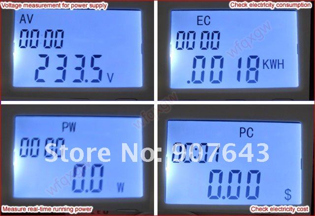

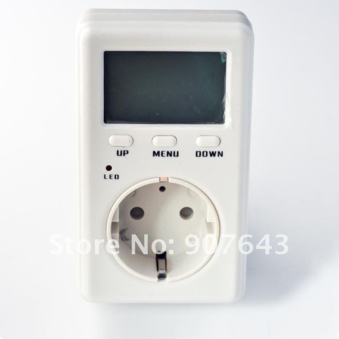

Como lo ves en lineas generales de producción?....son normales o tendría que hacerle algún ajuste?...el día que lo medí a las 2 de la tarde, hubo momentos de 200w por placa pero poco tiempo...
Lo que tengo más dudas es con la inclinación a 34º es para todo el año,sobre la orientación no sabría decirte con claridad,la verdad es que me he fijado por otras placas y a bote pronto te diría que están mirando al sur pero hacia el oeste,tambien me fijé un poco primitivamente...dónde sale el sol y donde se esconde y las he puesto en el medio,pero me he fijado y todo el mundo las tiene así.
El medidor es de los chinos y he provado varias cosas y funciona,tiene para ver el voltaje,el gasto en euros,el % y el consumo.
En este caso estoy midiendo la producción en vez del consumo y tambien guarda varios días lo producido o consumido.
Archivo adjunto 4943
Archivo adjunto 4944
Haber si salen las fotos del medidor.
Un saludo y gracias por contestar.

Al meterle la señal por donde debería salir no me marcan los W al instante, es una pena. Y tanto para lo bueno como para lo malo poco se puede modificar pero si en horas centrales del día pisas los 400W pues ya está, poco mas pueden rendir. Si eso intenta un rato ponerlos algo mas planos y ve midiendo.

Gracias por la respuesta,sobre todo querías saber si la producción esta en lo normal y parece que sí.
Ahora mismo está nublado y me esta produciendo sobre 100w y sale el sol y sube a 200,250 y se pone la nube y baja a 99,100w.
El medidor me ha salido por 15 euros,lo malo es que tarda 2 semanas.
