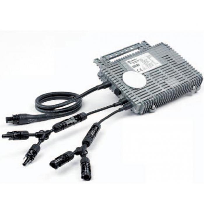

Me podéis confirmar si los cables de la foto están bien ? . Si observáis el cable doble interior , que
en el Enecsys está marcado como "-" ,en el cable está como "+" y en cable doble exterior , a la inversa .
Re: producción de 2 microinversores enecsys-240
josandial
Hola a todos,gracias por vuestras informaciones.
Despues de revisar todo ni sé las veces , he observado que la tensión del panel al conectarlo , baja de 35V a 1,5V.
De lo que deduzco que se produce un corto.
A raíz de ésto he descubierto algo , que como sea éste el problema , a alguien voy a colgar de las pe**tas :
Llevo instalados más de 1000 enecsys y es la primera vez que veo este modelo, hasta ahora los que he recibido de 360w y de 480w los conectores estaban sueltos para abultar menos en la caja, supongo que será un cambio de modelo o lo mismo el modelo que sirven para España es ese.
los que yo he recibido son estos.
Archivo adjunto 5283

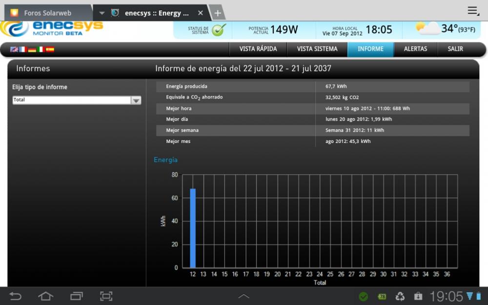

Tengo instaladas 2 placas de 250w con un microinversor enecsys de 480w, estan funcionando desde el 21 de Julio de este año y según la lectura del monitor enecsys han producido 67,7 kw
Archivo adjunto 5326

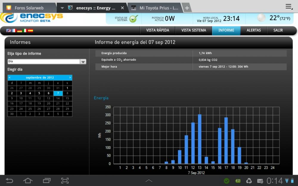

Según esto el día 10 de agosto a las 11:00 de 688w, esto no es posible porque como maximo serian 480w.
De todas las veces que comprobado la producción con dias con sol radiante, nunca he visto más de 362w.
Todos los dias al mediodia baja la producción según el monitor enecsys, siendo dias soleados y no tengo sombras.
Archivo adjunto 5327
He comprobado cuando al mediodia el monitor enecsys no indica produccion y sin embargo están produciendo.
No entiendo nada.
Si alguno le pasa algo parecido le agradecería que lo comentase.

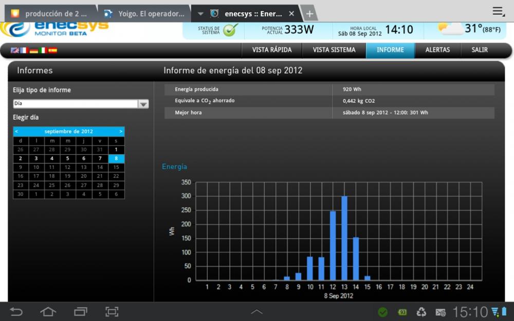

Buenos dias:
Mas datos.
Ahora son las 15:25 horas, como vereis en el pantallazo está produciendo 369 w (igual que en el watimetro que tengo instalado) el grafico de barras indica muy por debajo de la producción real.
Archivo adjunto 5328

Por fin lo solucioné!!!
Tenía dos temas :
1. El medidor que tengo sólo marca consumo , no producción .
2. El conector Tyco macho de mis paneles va con el conector MC4 macho de los Enecsys , (algo incomprensible, pero es así).
Gracias Rudolf , Mjrosj y Carmagedon por vuastras informaciones
