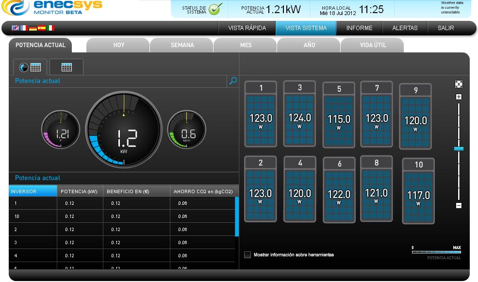

Re: producción de 2 microinversores enecsys-240
Archivo adjunto 5098
Este es un pantallazo de una en el sur del pais de hoy mismo, anda que no mola XD
Bueno,eso esta bien veo que Photon esta por aqui y esta al dia en el tema,el gateway esta perfecto si quieres tenerlo al dia y desde el pc...cuesta pero....en cuanto al granizo es pronto para mi porque mis placas tienen 1 mes y algo.pero tengo la idea que resistiran,parecen estables,vamos que si no caen piedras,creo que resistiran o eso espero.
