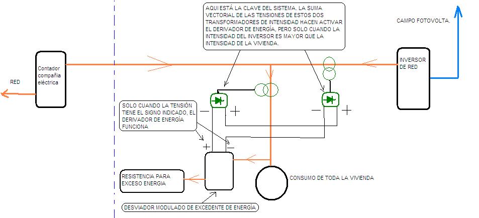

Estoy intentando "inventar" un aparatito que detecte cuando hay más generación que consumo, y en estos momentos "active" algunos enchufes. Por ejemplo, una estufa en invierno, un aire acondicionado en verano, o por que no, un pequeño generador de hidrógeno que me permita alimentar la cocina posteriormente.

En teoria no deberia ser dificil. Un medidor de intensidad a la entrada de los consumos, despues del punto de union inversor-red, y otro justo en la acometida de red (supongo que con medir caida de tension en los shunt correspondientes instalados en esos dos puntos valdria)
Si la intensidad que va a la carga es mayor que la que viene de red, significa que la red esta aportando; reposo
Si la intensidad que va a la carga es menor que la que viene de red....eso significa que se esta mandando energia a red; contactor y desconexion de red
Y, edito, quiza fuese hasta mas facil comparar intensidad que va a la carga e intensidad que suministra el inversor

Tus palabras me han dado "luz", ¿como no se me había ocurrido antes?...
Mira el esquema a ver que te parece.

Perfecto; algo asi funcionaria. Y si el derivador de energia lo haces analogico en vez de un todo-nada, mantendras estabilidad en el sistema placas-vivienda y podras aprovechar el sobrante para cargas que admitan mas o menos potencia; por ejemplo, un calentador electrico de agua o una estufa en invierno. Incluso, y por "seguridad", añadir un contactor que corte red si hay excedente y asi te garantizas que ni un solo vatio va a IberTrola
"Mas o menos" (y lo pongo entre comillas) es lo que hago yo con mis turbinas, pero de forma manual. Mido generacion, mido consumos, y en funcion de esa comparacion, meto "a mano" mas o menos consumos. Claro que hacerlo manualmente con turbinas es facil; 24 horas al dia tienes la misma generacion, y puedes programar los consumos fuertes con relojes (yo tengo en medio de todo eso una bateria pequeña de 320ah que le da estabilidad al sistema, pero por que mi "regulacion" es manual, siendo automatica no seria necesaria). No son los altos picos que producen unas placas durante unas pocas horas, que necesitarian un sistema automatico como el que propones

Bueno, es una primera idea, ahora hay que ponerla en práctica.
El derivador lo tengo incluso ya fabricado. Tendría que montar lo de los transformadores de intensidad.
Pero si añado un contactor???, el sistema se "cae". Ten en cuenta que es un inversor de red.

Cierto, tienes razon. La unica posibsibilidad para añadir un contactor seria "operar" el inversor y tomar una señal de la onda de red para el por medio de algo que limite la intensidad que pueda circular por ahi, un condensador pequeño, por ejemplo. Pero eso ya es meterse en camisas de once varas y demasiado laborioso-arriesgado
Prueba sin contactor y a ver que pasa. Yo creo que funcionara
Edito: Quiza bastase con un pequeño condensador entre los contactos del contactor; limitaria la intensidad circulante de/hacia red con el contactor abierto y mantendria tension de red y, por tanto, señal para el inversor. Pero seguramente el contactor sea innecesario y no haga falta complicarse tanto la vida
