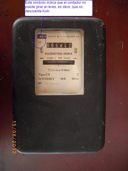

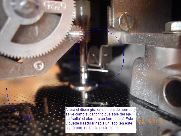

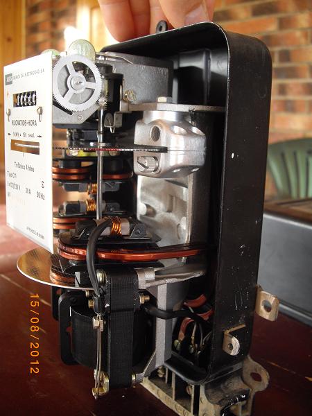

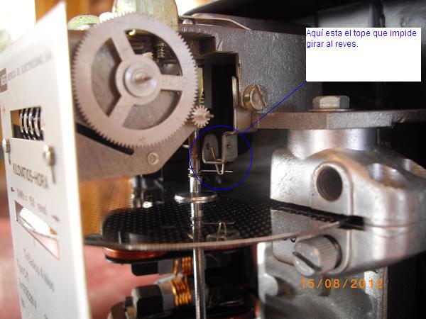

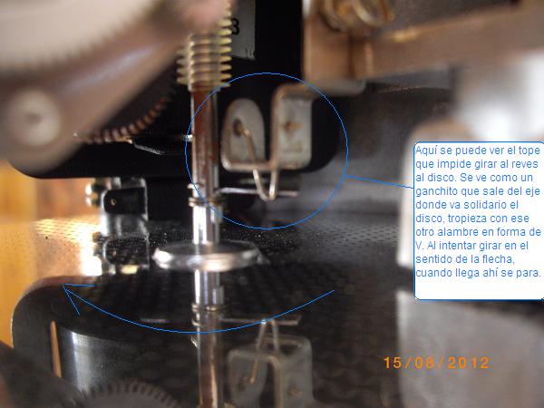

Por si alguien no ha visto ese "dichoso" tope de los contadores antiguos, ahí van unas fotos. El contador tiene unos 30 años, si no más. Es trifásico, pero los monofásicos tambien lo tienen.

Re: Preguntas sobre autoconsumo
Hola Concucho
No veo lo que te conteste ayer, sobre la forma de conectar una instalacion SIN PELIGRO, para los instaladores y usuarios. Y como ha comentado map280280, los contadores de ruleta no van hacia atrás, con lo que "no viertes nada a la red". Hay está la gracia de poder una instalacion de autoconsumo.
Yo tambien soy instalador y lo que seria mejor PARA LOS USUARIOS, seria un contador BIDIRECCIONAL, para que la red le sirva de acumulador. Te digo esto por que estoy viendo a bastantes personas mayores, con unas facturas de calefaccion de 700€. Y como tu comprenderas CREO que son algo excesivas. Si se busca una forma de potenciar las instalaciones de autoconsumo, debe ser de forma que salgan muy economicas para que se amorticen lo antes posible.
hola Carlos
Muy buenas las fotos. Por fin vemos la forma de no perder dinero nunca. SIEMPRE SUMAR, pero nunca Restar.
