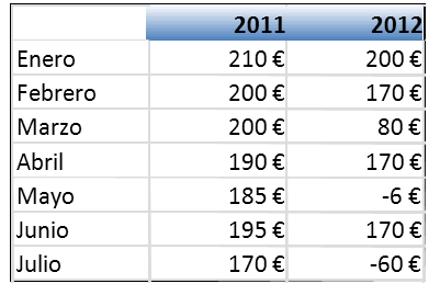

Facturita de la luz y por fin empieza la Vendetta XD
Facturas anteriores "reales":
59-57-63 euros, ahora 45 y el dedo que se me va a salir del sitio XDDD. Como calculo no vale nada porque no tengo años de uso, pero me da igual ya que ve visto bastante veces el disco parado y en casa como siempre.
PD, tengo que hacerme con un contador que me haga un acumulado.
mira las mias, estos siguen con lectura bimensual, hemos pasado de casi 200 euracos mensuales a unos 50
Archivo adjunto 5062
