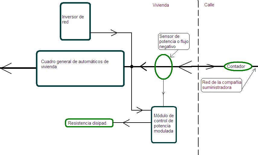

Para explicar mejor lo que quiero decir, dejo un esquemita:
Archivo adjunto 4856
La idea es que el sensor de flujo negativo, envíe un estado ON al modulador de potencia excedente, siempre que se vierta potencia a la red, aunque sea mínima. Mientras esté en ON, el modulador de potencia irá aumetando "poco a poco" (en cuestion de 2-3 segundos), la potencia entregada a la resistencia. Una vez que cambia a OFF (ya no hay flujo negativo), el modulador de potencia irá disminuyendo la potencia entregada y en cuestión de 2-3 segundos será 0. Al ir enviando impulsos ON-OFF, la potencia entregada a la resistencia se mantendrá en un equilibrio, de tal forma que la potencia que le "sobre" a la vivienda, irá a para a la resistencia. Y al mismo tiempo se puede aprovechar esa energía para calentar al agua del termo.
Lo importante es que la potencia entregada a la resistencia no sea una variación TODO-NADA, sino con subida y baja "suave".
El modulador de potencia lo tengo solucionado, pues sería prácticamente el mismo que comento en el hilo http://www.solarweb.net/forosolar/fo...s-sobra-2.html
La cosa se complica cuando hablamos de la sonda de flujo de potencia negativa. La teoría es muy sencilla, y en el siguiente esquema lo explico:
Archivo adjunto 4855
La teoría es "muy bonita" pero, ¿como se "fabrica" ese sensor en la práctica? Y que sea barato...

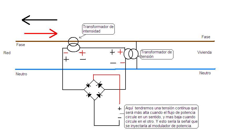

Por cierto tu última foto es lo que me hice yo con un trafo TI para madar señal regulada al CI 555 del regulador de intensidad pwm cc que enserié con con paneles, pero no logro sea proporcional luego la salida.
El problema que le veo a tu "invento" es que no llega a la raiz del problema que es el flujo negativo de potencia, y no es capaz de "autoregularse" él solo.
La solución sería, igual que has hecho, pero que la potencia que llega al inversor desde las placas, dependiera de si HAY o NO HAY flujo negativo. Y a partir de ahí, enviar más o menos potencia al inversor.
Pero para eso te hace falta lo que a mí, un sensor que te diga cuándo hay flujo negativo. Y en caso de que el flujo sea positivo (de RED--->vivienda), que la potencia entregada al inversor sea máxima.

Carlos que en el invento que yo he hecho, no sale un triste Watio en inversa, ya que el trafo TI si a de pasar por 0 antes de ese supuesto , si está en 0 el regulador cc que hice tiene los fet en abierto, no pasa nada de intensidad del array al soladin. El problema que tengo es que funciona, pero no de un modo proporcional, digamos enciendo una bombilla de 100w el soladin dando 0, enciendo 3 bombillas, el soladin dando 80w , enciendo 600w, el soladin dando 200w, enciendo 1000, el soladin dando 300, enciendo 2000 y dando a tope.......quito todo, y el soladin dando 0w , pero vamos que no logro sea proporcional, cuestión de mas horas de coco y otros voltajes en el TI o una eeprom programada y a correr, pero es que no me apetece nada extrujarme mas el tarro.
Y claro lo de 1000imp/w depende como te plantees tu proyecto, por mucho que te quiera entender no puedo llegar ahora mismo a lo que tu piensas.
