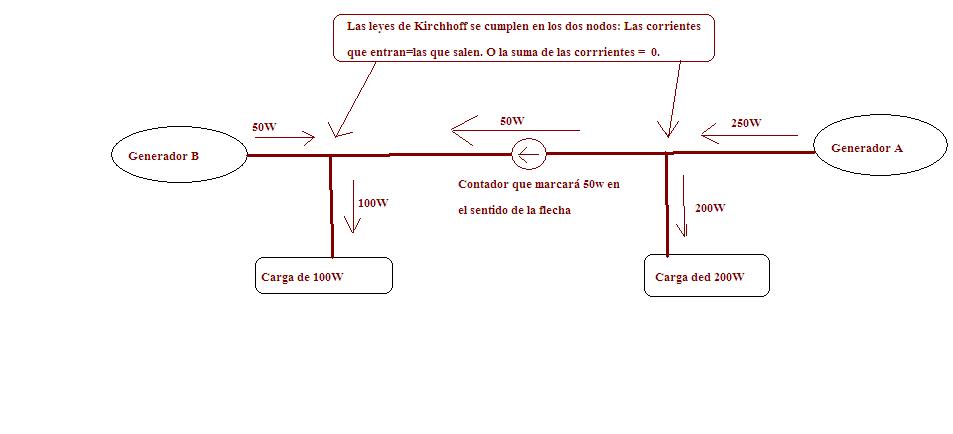

    Que no ELOISA, en el caso de generadores, las cargas más cercanas al generador A se llevarán toda la potecia de ese generador, y lo que sobra se vierte en la red, donde está el generador B, y otras cargas. El flujo de la potencia siempre va del generador con un Angulo de potencia mayor, hacia las cargas, y mientras haya carga, el flujo se mantiene. Si la carga es mayor que la potencia suministrada por el generador A, entonces habrá flujo desde el generador B hacia la carga.
    Y en el caso de inversores, la mayor tensión suministrada por el inversor, hace que el flujo de la corriente vaya desde el inversor hacia las cargas. Si las cargas estan entre el contador y el inversor, toda la potencia que no absorban las cargas, ´"saldrá" hacia la red y el contador las contará en negativo. Si el contador es electromecánico, de los antiguos, no podrá girar hacia atras porque el disco giratorio tiene un tope. Si es electrónico, pues ya lo han dicho, sumará en vez de restar, pero no porque el fujo no vaya de la casa a la red, sino porque estan programados así o lo que sea.
    LA clave de este asunto está en el sentido del flujo de la potencia. Por una misma línea no puede haber dos flujos de potencia al mismo tiempo y en sentido contrario.

    Carlos, leyes de Kirchoff. Ambos generadores alimentan la carga, en todas las circunstancias
    Y fijate en la respuesta que nos dio el amigo de Josef. El inversor trabaja metiendo en el circuito pulsos de 220 de tiempo variable, intercalados con periodos de voltaje cero. Cuando el inversor mete 220 y la red no llega a ese voltaje, hay un gran flujo de corriente hacia red. Cuando el voltaje de inversor es cero entre esos pulsos....... pues como no alimente la red.... Resumiendo, hay momentos de flujo inversor red, y momentos de flujo red carga. Y eso, muchas mas veces de 50 por segundo. Encaja perfectamente con las leyes de Kirchoff

    Por eso mismo, las leyes de Kirchhoff viene que ni al pelo al ejemplo que te pongo.
    Y en un inversor existen los filtros de salida, que "suaviza" la onda para que en su salida no tenga esos picos de alta frecuencia. Con un osciloscopio no verás una onda cuadrada de amplitud constante, de alta frecuencia y de anchura variable, faltaría más!. Todo eso se lo "come" el filtro.
    Veras una onda senoidal.
    Olvídate por un momento como trabaja la electrónica del inversor:
    Sii pensamos en 2 generadores y una sola carga, es lógico pensar que los dos generadores se tiene que repartir la potencia que va a la carga, en mayor o menor medida, para eso estan.
    Pero cuando es un inversor y una red, no hay razón para pensar que obligatoriamente la red tiene que entregar potencia a la carga: la red entregará potencia O NO, depende.
    Sin embargo, el inversor SI que, "obligatoriamente", entregará una determinada potencia, sino para que está ahí, esa es su "función".
    Y si en un momento dado, su electrónica o lo que sea manda entregar más potencia que la que pide la carga, pues irremediablemente, la que "sobra" se irá hacia otras cargas que estan más allá del contador de casa. Contador que medirá una potencia "negativa", o sea, medirá "al reves"
    Miniaturas adjuntadas Miniaturas adjuntadas Preguntas sobre autoconsumo-dibujo.jpg
    Última edición por carlos6025; 04/05/2012 a las 17:47
