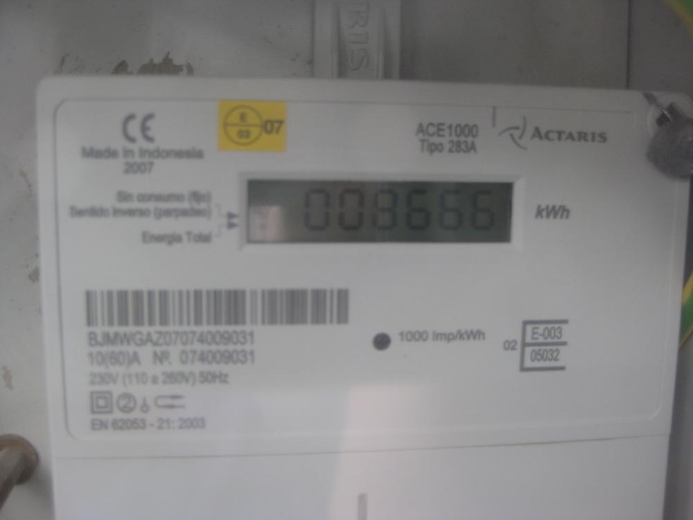

Has mirado si te suma en el total? o el soladin te lo suma en otro submenú de tu contador?

Contador estático de activa, clase 1 y 2, monofásico a dos hilos, marca Actaris, modelo ACE1000, tipo 283/12) frecuencia 50 Hz, intensidades de base (máxima) 5(60)A y multirrango de tensión de 110V hasta 260V.
Las versiones autorizadas para este modelo son:
Versión A: Modo de medida de la energía; sin inversión, unidireccional.
Versión B: Modo de medida de la energía; bidireccional y con dos registros.
Mira cual de las dos versiones es el tuyo. En caso de ser la A quizas no te cuente el excedente como consumido aunque veas que parpadea una luz negra de sentido inverso, el que te tiene que parpadear para sumar es el led que pone 1000imp/kwh, ya que aun digital, ese chisme es del año de la castaña. Yo el otro día probé con un merlin gerin digital y aunque se encendia el sentido inverso, no me sumaba.
