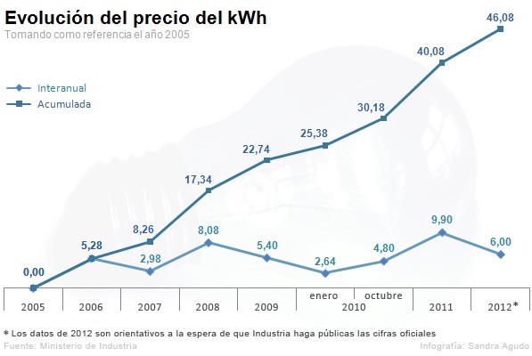

Re: Reacción del mercado al balance neto
El recibo de la luz se ha disparado casi un 50 por ciento en los últimos 7 años.
En los últimos años, la luz se ha convertido en un gasto cada vez más pesado para las economías españolas. Desde hace siete años, los recibos de los hogares no han dejado de incrementarse y el acumulado desde 2005 se sitúa en un 46,08 por ciento
Archivo adjunto 4537
Desde 2005 viene subiendo un 6.5% de media, este año ya ha subido un 7%.
Noticia completa:
El Imparcial: Noticias: El recibo de la luz se ha disparado casi un 50 por ciento en los últimos 7 años
