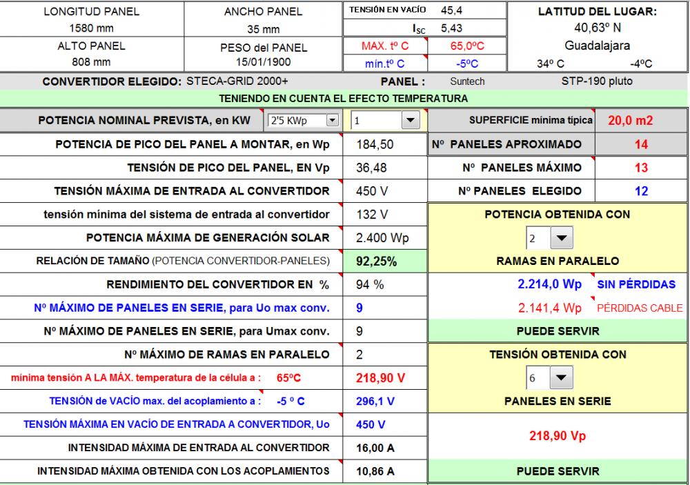

Acabo de conectar 7 paneles 225w +1 inversor, a una de las fases de mi red L1, y elo ahi funcionando y enchufando a la red 1400 w, para mi que no tenia ni idea hace 15 dias, todo un logro, ahora a seguir con la segunda fase otros 7 paneles y otro inversor a la L2 en dos o tres dias lo tendré funcionando, que yo soy lento, pero seguro, ya os contare.

Lo he calculado y parece que la mejor opción con los paneles que tienes y al inversor que se conectan es la que tu has hecho: 2 ramas de 6 paneles en serie.
Como verás en las capturas del libro de cálculo, el siguiente paso, que son 7 en serie, sobrepasa la potencia de entrada. De no ser que tengas muchas pérdidas desde los paneles hasta la entrada del inversor, no es válida.

Muchas gracias por tu interes, ¿ese programa es de dominio publico?, ¿donde se puede encontrar?

Ese libro de cálculo está en el apartado de descargas, aunque no es la última versión que tengo, pero puede servirte.
Aprovecho este mensaje para que me digas varias cosas para calcular lo que pediste, que por cierto no son los mismos paneles del cálculo.
Tipo de canalización: ¿como piensas hacer ese cableado?, al aire, empotrado, enterrado ??
Supongo que lo piensas hacer con cable de cobre.
Confirma que la intensidad es de sólo 1'5A, que me parece muy poco, no puede ser. Si me dices el modelo del panel, ya lo busco yo.
