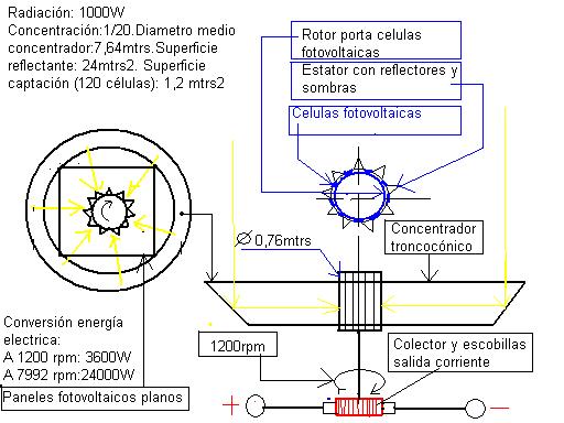

Hola a todos: Quiero hacer una pregunta sobre rendimiento de las células fotovoltaicas:Si una célula es expuesta a la radiación en periodos de tiempo inferiores a un segundo, cómo, por ejemplo: someterla a un "caño" de fotones 10 veces por segundo, ¿Puede variar su rendimiento?...Al penetrar los fotones más "ordenadamente." ¿Es probable que su temperatura final sea menor?...Se puede tomar la intensidad de radiación=1000W/m2.
La célula pasa intermitentemente de cebado a descarga. Sol y sombra. Muchas gracias

Necesito la ayuda de un "fotovoltaico" que pueda informarme sobre las posibilidades de una celula fotovoltaica "normal" (12% de rendimiento) recibiendo concentraciones de radiación muy elevadas (600 soles ó más). El sistema de refrigeración será muy eficiente.Creo que es necesario avanzar en eficiencia, o de lo contrario el sistema fotovoltaico tiene dificil su futuro para elevadas potencias por unidad de área. Si fuerá posible concentrar con heliostatos y obtener buenos resultados la generación de vapor quedaría obsoleta.

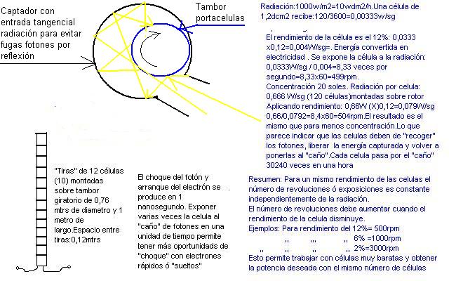

Hola juanico: La idea es tratar de concentrar la energia solar, introduzirla en un captador que impida las perdidas por refexión y además que el enfoque al captador no sea muy exigente. De este modo, toda la energia aportada por los reflectores estará "dentro" del captador. Dentro de este captador se aloja el tambor giratorio con una superficie periférica donde irán alojadas las celulas fotovoltaicas. Dependiendo de las caracteristicas de la celula y la concentración, asi cómo, de la superficie expuesta, actuaremos sobre el número de revoluciones del tambor. (Tiempos de exposición y carga recibida en fotones por unidad de tiempo). El tema es amplio. Creo que se puede llegar a sustituir gran parte de paneles fotovoltaicos por concentradores.
Para que te hagas una idea, piensa en una solo celula expuesta a una radiación 100 veces superior a la normal. Una celula de 12x12 cm (0,0144m2) recibe: 0,0144x (100x1000Wm2)=1444W /h= 0,4W/sg. Si esta celula se expone al chorro 100 veces por segundo, recibira la radiación "normal" en una unidad de tiempo ( segundo)., Si la expònemos 50 veces recibirá el doble de energia. Y esta es la conclusión. Si yo tengo un dispositivo que gira a 6000rpm sobre el que va montada la celula y está tiene salida a bornes a través de colector con escobillas, he suprimido 1,44 m2 de celulas fotovoltaicas por 1,44m2 de material reflectante, bastante más barato. Ahora actuaremos sobre en número de revoluciones hasta encontrar el punto óptimo. Cuantas menos revoluciones menos trabajo hay que aportar.Si la temperatura aumenta hay que evacuar energía térmica. Pero esto lo dejo para más adelante sinó te importa. Es que es bastante largo

Lo interesante sería saber que ocurre con esa célula cuando es expuesta varias veces por segundo a una radiación concentrada. Mi teoría, (Estoy muy verde en Física) es que la célula ofrezca más "campo" electrónico a la lluvia de fotones.Obtener un caudal elevado de electrones rápidos que den cómo resultado una fuerte carga en intensidad. No importaría tanto el voltaje. Quizás pueda competir este sistema con las actuales torres solares y producir hidrógeno en lugar de los malditos voltios.

Gracias, juanico:Yo tampoco sé lo suficiente. Pero se aprende si es necesario. Si tuviera lugar donde hacer la prueba ya huebiera salido de dudas. Pegar una "tira" de celulas montadas en serie a un cilindro que tenga en un extremo del eje un colector con delgas y escobillas. Soldar las delgas a los terminales de las células ,porta-escobillas y ya esta. Se crea un foco de luz concentrada que incida sobre las celulas y se pone a girar. El resultado se vera rapidamente con amperimetro y resistencia de carga.
Te comento lo del voltaje porque para un electrolizador es más importante la intensidad. Es cómo tener 10 litros de agua para regar embalsados a 100mtrs de altura, cuando se puede disponer de 100 litros embalsados a 10 mtrs. Para regar la segunda opción es la más satisfactoria
¿Te imaginas un campo de heliostatos enfocando a unas células fotovoltaicas?..El rendimiento de la PS-10 es del 16,5%...Y esto de las fotocélulas es más sencillo
