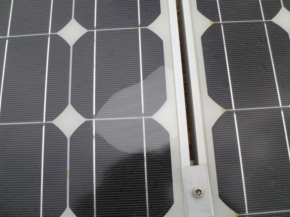

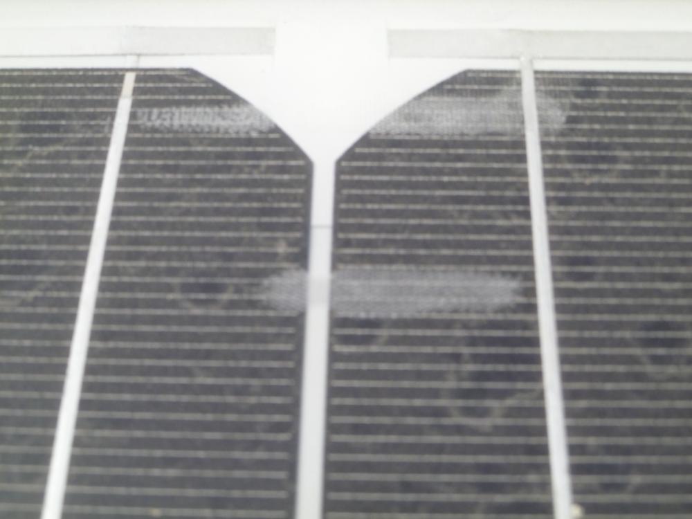

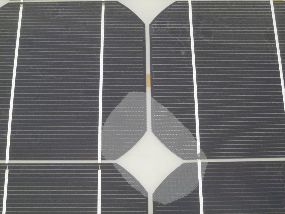

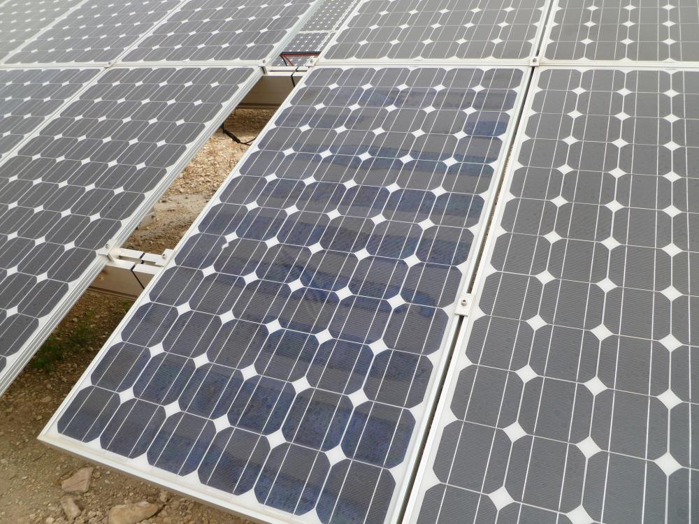

4 Archivos adjunto(s)
placas solares defectuosas
Archivo adjunto 2031
Esta es una de las placas dañadas como esta hay como 500 o mas
Archivo adjunto 2032 como esta hay 3 o cuatro
Archivo adjunto 2033
Archivo adjunto 2034 como esta hay tres o cuatro
aqui os pongo estas fotografias para que me digais que hago con esto:confused:

Yo en tu caso las reclamaria por garantia.
Respuesta: placas solares defectuosas
Coincido con Pabbomur, reclamación por garantía.

Por lo que veo en las imagenes, la 1 y la 4 son claramente delaminaciones del laminado, las 2 y 3 son manhas debida a esfuersos mecanicos puntuales, las he visto iguales en unos módulos nuevos que llegaron al cliente en un pallet que se habia roto durante el trasporte. Por supuesto retiramos y remplazamos todos los módulos.

El defecto que se aprecia en esas fotos como dartagnan ha indicado se denomina delaminación.
Se produce porque la lámina de EVA que confiere al módulo estanqueidad y lo convierte mediante un proceso en fabrica en un bloque prácticamente indivisible se despega del vidrio produciendose un efecto burbuja. Se pueden catalogar en función de su tamaño y posición, siendo las más peligrosas por poder producir perdidas de estanqueidad las que aparecen el los bordes de los paneles, cerquita del marco, en tu caso por ejemplo la 2ª foto. Es un defecto bastante habitual en muchos fabricantes, lo que ocurre es que la mayoría de las veces pasa desapercibido pues las delaminaciones son realmente pequeñas. Fijaos todos en los buses de vuestros módulos y vereis como en muchos módulos existen pequeñas delaminaciones en el recorrido de los mismos.
Te recomiendo que contactes con tu suministrador/fabricante y que por aplicación de garantía te susutituya todos aquellos módulos en los que la delaminación figure en el borde del módulo ó que superen cierto tamaño que tendrás que concretar con ellos, para evitar que el día de mañana el módulo siga degradandose, se pierda estanqueidad y puedas tener problemas por ejemplo por humadades en los circuitos electricos.
Es un defecto de fabricación.
En mi caso mi fabricante me ha sustituído del orden de 80 unidades.

Se trata de una delaminacón, la mayoria de fabricantes estan ya en los 5 años de garantía incluso los asiaticos, pocos son los que estan aun en 2/3 años, por lo que si entran en este periodo no deberias te ner mayores problemas con el fabricante.

En principio el delaminado de un módulo FV no afecta a la productividad del módulo, aun que reduce la absorcion de la radiacion solar.
Lo que pasa es que con el tiempo los gases que han generado la delaminacion, y que quedan atrapados en el laminado, van expandiendose y contrayendose con el frio y el calor.
Por lo que con el tiempo la celula FV empiesa a sufrir microfractruras, y entonces si que se empiesa a notar una pedida de rendimiento significativa. Eso suele occurir a los 2/3 años de aparecer el problema.
De todas formas una delaminacion del modulo en mi empresa es motivo para remplazarele el modulo al cliente sin discusiones.

Hola Jujial,
El problema de los módulos que tienes en las fotos es de delaminación como ya se ha comentado.
La causa puede ser variada, y nos daría pistas si supieramos si los módulos ya lo tenían cuando llegaron a instalacion o por el contrario aparecieron durante su instalación.
En lo que puede afectar el defecto es en que siga delaminandose el módulo y produzca problemas de aislamiento e incluso con la potencia del módulo.
