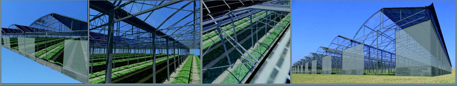

Adjunto un fotomontaje de la estructura de invernadero diseñada para soportar paneles cristalinos.
Salut
CB

El dato es bueno, aunque ese 10% para una instalación de 20 KW y láminas flexibles supondría al menos 3500 m2 de invernadero, y en estos momentos eso es más de lo que puedo atender debidamente.
Sin embargo hay un dato interesante, y es que han realizado instalaciones sobre balsas. Si una cubierta de balsa, debidamente estructurada, puede ser del tipo I aporta unos cuantos m2. Esto es algo a verificar.
Hola covarxi, esa solución es mucho más simple que lo que había planteado, el inconveniente es que reduce bastante la irradiación. Aunque si el cultivo no necesita demasiadas horas de sol al día deja de ser inconveniente.
Lo que tengo previsto plantar en el invernadero precisa unas 4,5 horas de sol al día, por lo que tal vez sea viable utilizar las caras sur, según el fotomontaje. Y no estaría mal usar lámina flexible, la estructura sería estándar y se aprovecha cerca del 50% de la superficie.
Esto sí que hay que comprobarlo bien.

Efectivamente Vespertilum,
Me parece una solución muy simple cuyo precio deberia ser parecido a un invernadero 'normal', pero tal como lo presentan, con toda la cara sur cubierta por paneles opacos, reduce las posibilidades agrícolas.
Posiblemente, con paneles traslúcidos cambie bastante, y podrias obtener el mismo efecto que las mallas de sombreado. Hasta igual mejoras el rendimiento agrícola.
Tienes dos opciones:
1- invernadero standars (tipo bóveda) + paneles flexibles
2- invernadero con cara sur del tejado plana + paneles cristalinos traslúcidos
Cuestión de gustos o de €.
Salut

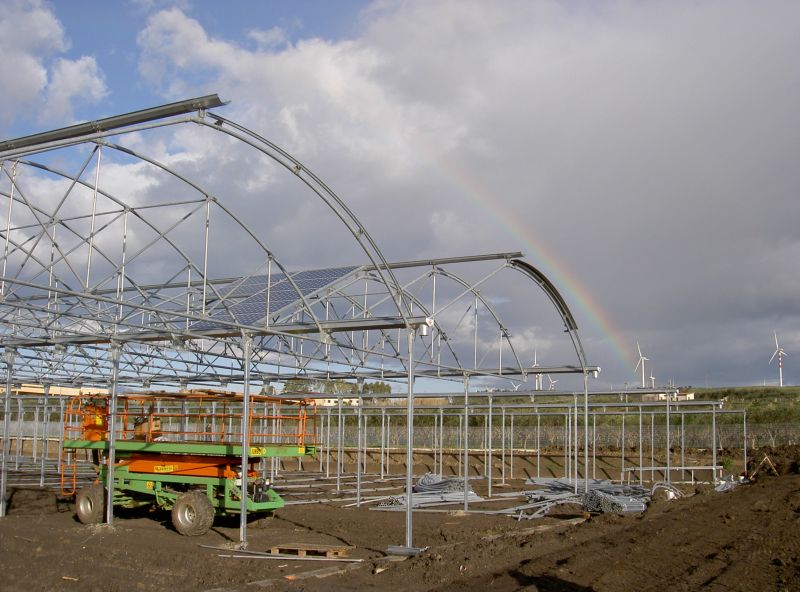

He conseguido una foto del invernadero que se está montando en Italia.
Montan paneles 'opacos' por lo que priorizan la producción del tejado a la del suelo.
A simple vista, parece que solo han cambiado un perfil curvo por uno recto en la parte sur del tejado.
Por la foto, parece que los paneles son del tamaño 1500x800mm (aprox.), así los postes están cada 3m y meten 10 paneles/3m de tunel.
Espero que te ayude en tus cálculos.

He cambiado el grueso de la instalación al cuerpo norte del invernadero,
como puede verse la incidencia de sombras en el interior es mucho menor,
sobre todo en las primeras y últimas horas de luz.
