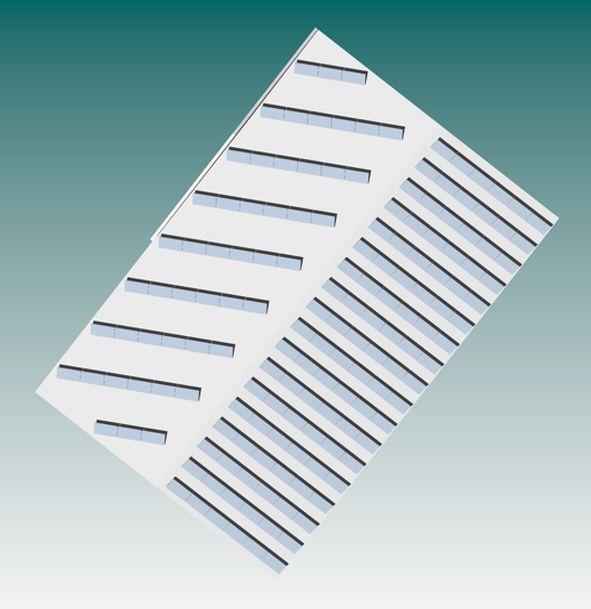

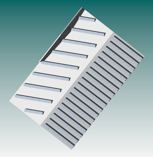

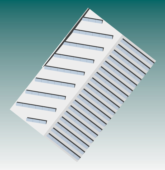

Voy a ir adjuntando unas cuantas imágenes que he generado. Las he tenido que reducir mucho de resolución por que si no, no puedo subirlas y el Rapidshare y el Megaupload es un rollo. Si me paso usando espacio que me den un toque.

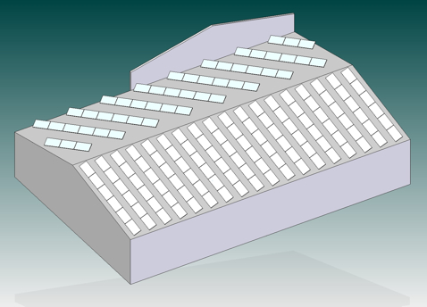

Comenzamos con un escorzo en el que se aprecia que a la maqueta le he añadido el muro de cerramiento de una nave colindante. No he modificado la orientación inicial que era de 38º.
Vega, trasteando con esta maqueta y el Censol, me he encontrado con un resultado muy curioso. Los paneles sobre la cubierta favorable están desviados 14º hacia el Suroeste, los de la cubierta desfavorable 30º también hacia el Suroeste. Esto lo he hecho por que en la cubierta desfavorable se reducen los barridos de sombras y por tanto caben más paneles. En total las pérdidas por desorientación oscilan sobre el 1'5% mientras que la cantidad de paneles aumenta un 8'5%.
Si este planteamiento es correcto explica el interés por mi parte en conocer y comprender el criterio para contemplar las sombras de verano.

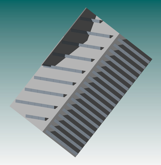

Ahora adjunto la imagen de vista en planta del día 21 de Diciembre a las 14:00.

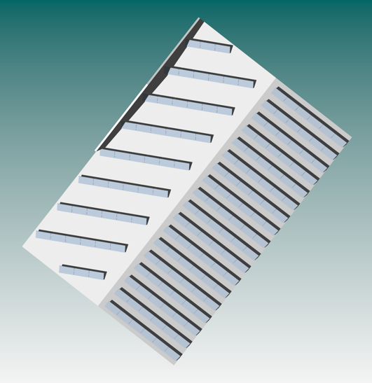

La del dia 21 de Junio a las 13:00 horas
- 18/10/2009, 08:46 #10
Miembro del foro
- sep 2008
- Alicante
- 128
Respuesta: Sombras de verano
Hasta ahora no hay problema. Las sombras están controladas.
Veamos que ocurre a partir de las 13:00 horas.
A las 13: ya se ve claramente el crecimiento de la sombra proyectada por la nave colindante.

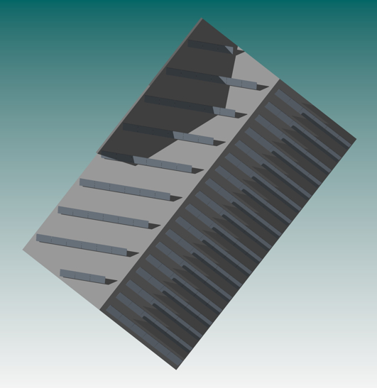

A las 14:00 se aprecia más.

La imagen de las 14:30.

Para no hacerlo pesado subo la de las 17:00. Tengo más en las que se aprecia el crecimiento paulatino de esa sombra.
Tal y cómo se puede apreciar en esta sucesión de imágenes creo que si hay que tener en cuenta las sombras de verano. Mas aún teniendo en cuenta que dicha sombra existe durante todo el año, solo que en invierno queda fuera del lapso de tiempo de pleno Sol y conforme avanzan los días hacia el verano va quedando poco a poco dentro del rango de tiempo útil.
Si el rendimiento de los paneles viene determinado por el ángulo de incidencia del Sol sobre los mismos y estos, en este caso concreto, están desviados hacia el Suroeste para obtener mayor cantidad de paneles, debemos eliminar algunos ¿no?.
Pues vale ¿hasta qué hora?.

Mira, subo también la imagen de las 18:00 del 21 de Junio.
Tal y como hemos visto, tenemos un barrido de sombras notable y por tanto debo eliminar aquellos paneles que más sufran la incidencia de dicha sombra. Debo quitar los que estén en sombra ¿hasta las 15:00?, ¿hasta las 17:00?, ¿hasta las 14:15?. Esta es la pregunta que me estoy haciendo.

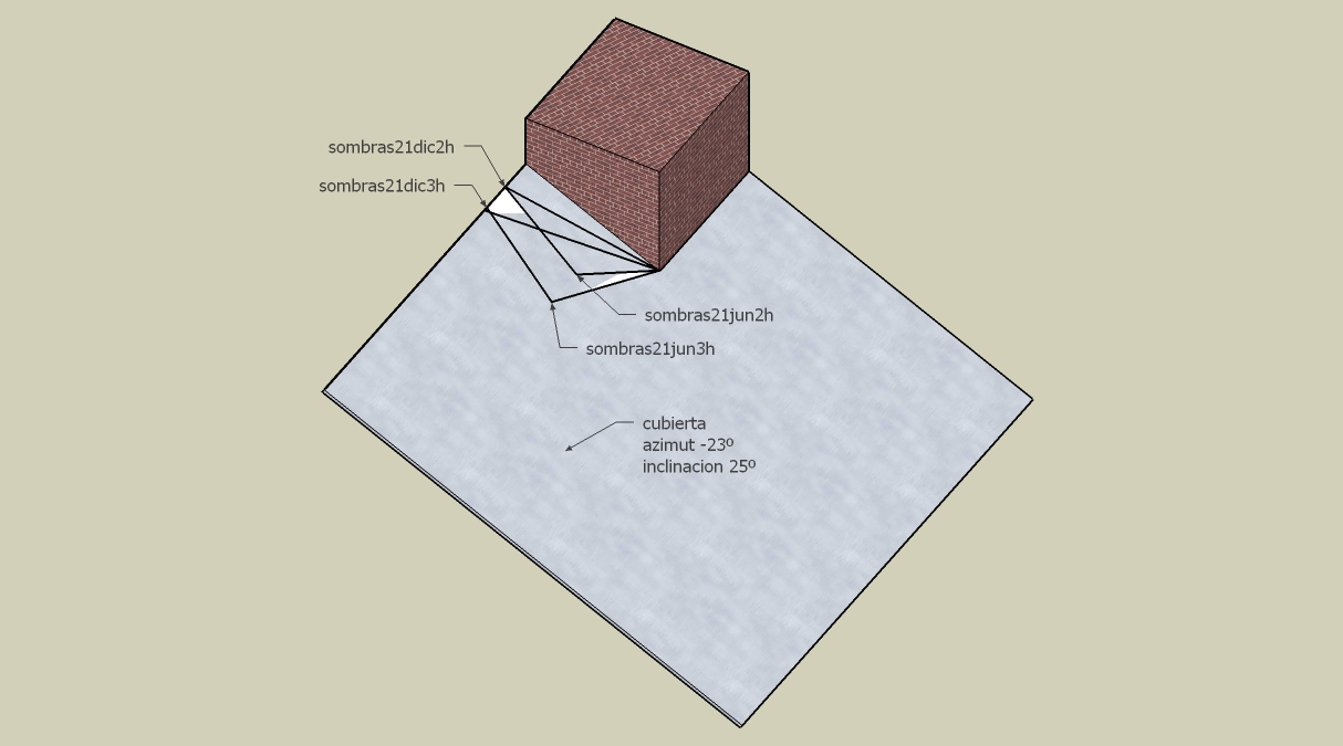

Si también estoy de acuerdo y además comparto que un modelo 3D es algo básico. Dejo una imagen de una cubierta real en dónde no ha sido diciembre el mes determinante sino junio a la hora de decidir hasta dónde colocaba los módulos FV. En esta ocasión emplee un margen de horas de +-2h tanto en junio como en diciembre frente al de +-3h porque esa diferencia de 1h significaba una longitud tal que me permitía meter una columna más y por tanto obtener más "producción potencial" que no más "producción neta" porque las sombras del caseton influyen más en esos módulos próximos. En la segunda imagen es otra cubierta real con solar térmica y FV.

Entendido tu planteamiento. No era lo que yo había entendido en un principio, pero ahora lo tengo claro.
No he debido utilizar el término producción, ya que me refería a radiación incidente instantánea y por tanto no estaba pensando en tener en cuenta todas las variables que comentas. De todas formas, como me expreso mejor con números que con palabras, en cuanto tenga el ejemplo que os quiero presentar lo discutimos.... Solo dadme algunos días que entre semana tengo limitado el tiempo que puedo dedicar a esto.

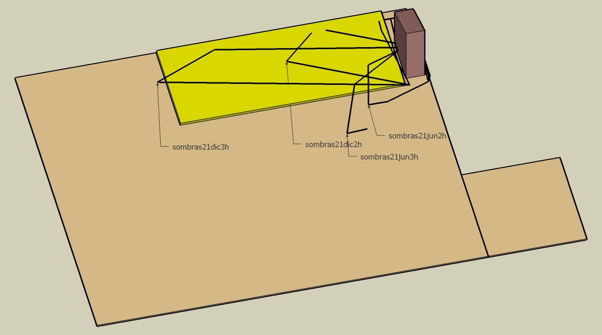

no te sonará raro lo siguiente. Adjunto un pdf (pvgis) que muestra la irradiancia de diciembre y junio de un lugar y una superficie inclinada 30º y hacia el sur.
He coloreado para los dos meses de rojo el área que esta debajo de la curva de irradiancia con un margen de horas de +-2h y a continuación de color verde para el margen de horas de +-3h. Se podría colorear para +-4h,...
De bajo de cada área tenemos toda la energía que nuestra superficie esta recibiendo entre las horas elegidas: esto es lo que creo que Vega quiere calcular y supongo que nos presentará más adelante.
En diciembre el área roja es menor que la verde y por tanto el IDAE nos dice que ese área roja es la energía mínima que se debe recibir que a su vez define un valor limite de "altura solar" que a su vez define una "distancia entre bancadas D" limite (parte geométrica). En junio el área roja es mayor que el área roja de diciembre y por tanto el peor escenario es diciembre.
¿porque no tomamos +-1h en diciembre? porque la energía recibida sería poca para los criterios del IDAE.
¿porque no tomanos +-3h en diciembre? por poder se puede pero a mayor "margen horario" e "inclinación fija optima" entonces necesitas D mayores y por tanto mayor superficie de parcela rústica o de cubierta.
¿porque tomo +-2h en junio y no +-1h en junio? porque recibes más energía y se tiende a buscar cuanto más energía recibida mejor (esto es lo que quiere buscar Vega).
¿y porque no +-3h en junio en lugar de +-2h en junio? si la cubierta o la parcela de terreno lo permite pues eliges +-3h pero entonces tus D serán mayores y no instalarás tanta Pp (además deberás comprobar si no tienes problemas en diciembre con +-3h); aunque la que instales recibirá más energía durante el "margen horario". Si tienes poco espacio para colocar módulos será más recomendable elegir +-2h frente +-3h porque tu D será más pequeña (y pones más módulos) y acabas recibiendo más energía.
La tabla que comento es una de elaboración propia que esta accesible en la Herramienta Fotovoltaica; que a su vez esta recogiendo los valores del conjunto de tablas 8 del tomo II del curso programado de instalaciones de energía solar de CENSOLAR; dónde están tabuladas por latitudes las variables "altura solar" y "azimut solar" mensuales.
En el caso que comentas del muro lateral, las opciones que te quedan son: (1) quitar aquellos paneles o (2) aislar los efectos de la sombras en los tiempos que están fuera del "margen horario". En el primer caso, quitar paneles es una medida drástica porque estás quitando mucha "producción" aun cuando esos paneles pueden darte algo de producción durante el "margen horario". En el segundo caso, aíslas los efectos de las sombras, asignando a una o dos cadenas que se chupen todo el efecto de sombras que se genera ese muro lateral. Al menos esas cadenas especificas generarán sin problemas su "producción" durante el "margen horario" establecido de junio y el resto del tiempo sirven de colchón/barrera y no propagas el efecto de las sombras a cadenas que están libres de sombras en todo momento. ¿cuando eliges 1 ó 2? pues eliges 2 cuando en verano puedas tener muchas horas funcionando esas cadenas especificas pero si a duras penas pueden esos paneles específicos mantenerse sin sombras durante el "margen horario" entonces eliges 1 y quitas esa zona especifica de paneles para no costear unos paneles que a duras penas producen.
La gráfica adjunta de alturas solares y azimut en cierta manera tambien se puede dibujar en ella el "margen horario" y sería lo que tu estás buscando Cayo: valores de ángulos solares limites frente a lo que busca Vega que es más contabilizar energía.

Yo creo que más que intentar trasladar el criterio de horas del IDAE como un dogma, lo que tienes que hacer es buscar las zonas de sombras en todo el año y colocar y conectar los paneles de acuerdo a ello. Así en este caso, por ejemplo, los paneles 1,2,4,5,10,11,16,17, 23 y 23 podrían ir conectados a una cadena diferente a los del resto de forma que “aislaras” su efecto de sombras en momentos de alta insolación que sería en verano, pero mantenerlos para producir el resto del año. A priori, en invierno no tendrías ese problema porque las posibles sombras te vendrían de las hileras de adelante, que en principio están correctamente separadas.
En resumen, que creo que el criterio del IDAE es algo orientativo y que cada caso hay que verlo en detalle y por supuesto, con una buena simulación gráfica.
¿Qué opináis después de todo este rollo?
