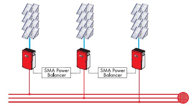

Iberdrola exige que en instalaciones de 5 a 43.65 kW el contador sea trifásico tipo-4 MD.
Estoy dimensionando una instalación de 20kW con tres inversores SMC 7000 HV cuya salida es monofásica y la duda es:
¿Cómo conecto las salidas de los inversores al contador trifásico?
Muchas gracias y un saludo
- 31/08/2009, 12:48 #2
Respuesta: Contador trifásico - Inversor monofásico
Hola BMF,
la fase de cada inversor se conecta a cada una de las fases de la red. Los neutros de los tres inversores se unen y se conectan al neutro de la red.
Espero haber resuelto tus dudas.
Raül Aliana
Servicio Técnico de SMA Ibérica.

Para rizar el rizo, lo suyo es tener un térmico general que una las salidas de los tres inversores para llegar con una única acometida hasta la urna de contadores.
Recordarte que entre fases no puede haber una diferencia superior a 5kW por tanto tendrás que instalar un sistema automático para que en caso de avería de alguno de los inversores se paren los tres.

1- En la unión de los tres neutros y, previa al interruptor magnetotérmico, yo los pondría a tierra. Por si acaso falla la puesta a tierra de la distribuidora.
2- Con respecto al desfase de las líneas con un relé integral de protección de líneas trifásicas lo haces. Adjunto te dejo uno del catálogo de General Electric. Valen unos 400 €/PVP (Un instalador tendrá un 30% de descuento, aprox). Decir que este relé se puede conectar a la bobina del magnetotérmico y hacer que dispare éste.
Descargate las instrucciones.
http://download.sma.de/smaprosa/date...-IES084230.pdf
paginas 29 en adelante.
Para el cableado del SMA Power Balancer debe usarse un cable del tipo"LiYCY". no necesitas ningun i-checker ni nada parecido, los inversores se comunican entre ellos.

La gracia del Power Balancer es que, si falla un inversor, los otros dos pueden seguir produciendo, aunque tengan que limitar su producción a 5 kW (siempre que se programen adecuadamente). Así se produce la máxima potencia posible, teniendo en cuenta la descompensación de fases permitida.

Adjunto esquema del manual de SMA del Power Balancer, por si a alguien le interesa.
