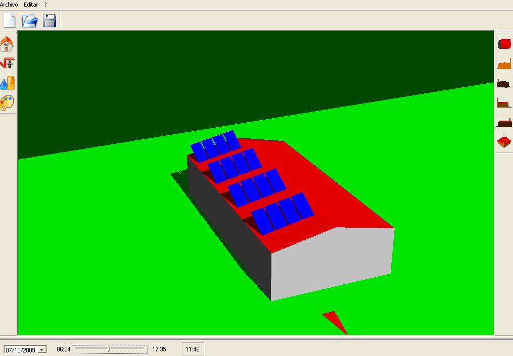

Vega, estupendo trabajo!!
He probado la 1.1 y tiene un aspecto inmejorable.
Subo una foto para que la gente vea de que va la herramienta (al pasar a jpeg ha perdido mucha calidad, pero bueno).
Sugerencias:
-No consigo editar obstáculos. No se que haré mal, pero no me aparecen. La idea de numerar los obstáculos me parece muy buena.
-La barra de tiempo es muy buena y útil. Aún así propongo un botón "play" que te recorra un año completo. Así podremos ver en que fecha la sombra tapa los paneles y estar más centrados.
Observaciones:
-Al guardar no se que pasa que no reconoce archivos con la misma extensión (hay que poner siempre un nombre para guardar cambios)
-Para usar sólo una cubierta he puesto en la que no quiero paneles una distancia entre filas mayor a la longitud del edificio.
Bueno, resumiendo, que es una aplicación muy buena y útil.

Hola BMF,
- Lo de los obstáculos, creo que es fácil. ¿Te has asegurado que el marcador "visble" está activado?
- Cuando guardas archivos, siempre tienes que introducir la extensión. No se si tu pregunta va por ahí...¿Podrías poner algún ejemplo o colgar el fichero que te esté dando problemas para que le eche un vistazo?
- Lo de la barra de desplazamiento, tomo nota para una futura actualización, aunque por el momento, el tiempo para los "hobbies" se me ha acabado (eso, o las horas de sueño para programar esto van a ser en el sofá, no se si me entiendes...

Hola Vega,
Disculpa por subirme a la parra. Bastante has currado como para insinuar que podrías añadir opciones.
Respecto a mis dudas:
1-Obstáculos: Ok, había empezado en el 1. Si empiezas en el 00 todo va bien
2-Guardar: efectivamente, hay que escribir laextensión
Me gusta la idea de exportar ficheros y poder modificarlos para quitar grupos de paneles. muy buena idea.

Hola de nuevo,
He probado en 2 ordenadores y en ambos me ocurre lo mismo, hasta que no defino el obstáculo 00, no me aparece en pantalla.

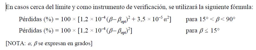

Respecto a las pérdidas por orientación, creo que las fórmulas a las que te refieres son estas (PCT IDAE Instalaciones solares térmicas Rev 2009):
Pérdidas (%) = 100 × [1,2 × 10^–4 (beta – beta_opt)^2 + 3,5 × 10^–5 alpha^2] para 15° < beta < 90°
Pérdidas (%) = 100 × [1,2 × 10^–4 (beta – beta_opt)^2] para beta < 15°
Si estas no son las fórmulas, lo comentas y me comprometo a sacar los datos del censol para la latitud 43.

Respuesta: Herramienta sombras sobre tejados 3D
Pues es verdad, acabo de comprobar que para poder ver los obstáculos, el 00 tiene que estar marcado como visible... Revisaré la programación
Esas fórmulas las conocía, pero no representan todo el campo de valores de azimut e inclinación (no corresponden con todos los valores de la gráfica del IDAE). Si te apuntas a echarme una mano (y el que quiera), cuelgo un fichero con la idea que tengo (pero tendrá que ser dentro de unos días, que como te he comentado, hay que contentar primero a la familia...) y el que quiera, que colabore.

Yo,aparte del censol, tengo una programa en flash (el CTE SOLAR) que saca el gráfico del CTE, representa la línea de azimut y círculo de inclinación, y calcula las pérdidas con decimales para latitud y todo aplicando la fórmula del IDAE, y para valores de azimut e inclinación menosres de 15º simultaneamente pone un mesaje que dice algo así como: para estos valores comproar con el gráfico.
Vamos que para casos en los que vale la fórmula (casi todos), calcula las pérdidas, pero para los que no sirve la fórmula te recomienda mirar el gráfico directamente.

Cuando lo miré en su momento, había varios casos en que la fórmula daba resultados algo diferentes. Tendría que mirar otra vez los casos que comprobé, porque ya me haces dudar... Cuando tenga un hueco lo documento adecuadamente y os comento lo que tengo en mente (de momento nos cogemos el puente y no se si haré algo esta fin de semana...
