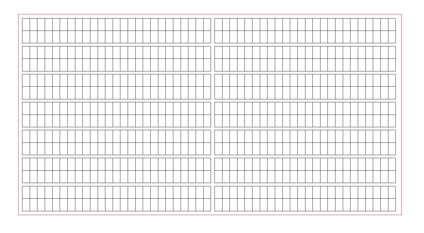

Saludos a todos de nuevo,
Estoy proyectando una instalación bastante grande sobre una cubierta orientada al sur con una inclinación de 20º. Los paneles irán paralelos a la cubierta sobre una estructura mínima, lo justo para separarlos de la chapa de la propia cubierta para que se ventilen. No tengo experiencia en este tipo de instalaciones y se me plantean algunas dudas en cuanto a la distribución de los paneles, sobre todo en lo referente a los pasillos de acceso necesarios para mantenimiento. He hecho un replanteo que consiste en filas separadas por pasillos de unos 40 cm. Las filas están a su vez compuestas por dos filas de paneles de forma que hay acceso a todos los paneles desde alguno de los pasillos. He adjuntado un esquema para mayor claridad. Las medidas de la cubierta son 50 de ancho por 26,5 de fondo y los módulos son de 1,64x0,99 de 225 Wp con lo que me salen 154 KWp.
La solución me parece buena pero también me parece que se pierde mucho espacio, por eso quisiera recurrir una vez más a vuestra experiencia para ver si se puede aprovechar mejor el espacio sin comprometer demasiado la mantenibilidad.
Por cierto, para los pasillos sé que hay una especie de pasarelas de chapa con cierto relieve que se sujetan a la cubierta y que evitan tener que pisar directamente sobre ella, pero no encuentro nada. Si sabéis de alguna firma que las fabrique o comercialice os agradecería mucho que me indicaseis cuál es.
Saludos y gracias,

Sin saber los inversores que vas ha instalar y las series que irán a cada uno de ellos es difícil sugerir algo.
Pero si lo que buscas es tener mas potencia instalada, una opción es poner módulos de 230wp en vez de los de 225wp.
Teniendo mas datos se podrían mirar otras opciones, puede hasta que te sobren módulos.

Bueno tienes espacio más o menos para 700 módulos, pero, ¿Qué configuración eléctrica tienes? Es fundamental para definir los pasillos, y ojo! las canalizaciones de los cables, a mi me gusta poner bandejas, que tienen un determinado ancho dependiendo del nº de cables que tengan que alojar. Debes dejar pasillo por donde vayan las bandejas y el Tramex (porque se lama tramex lo que buscas), y esos pasillos deberian estar donde se acaban y empiezan la series, así tenemos las conexiones más susceptibles de fallar accesibles.
¿El sistema de montaje es con perfilería de alumnio y grapas? ¿Cómo vas a instalar esos perfiles? ¿Directamente sobre las correas? ¿Con estructura auxiliar? Son correas de acero? ¿Es forjado? ¿A que distancia se encuentran? Si contestas a estas preguntas te podremos decir más.

¿ no es poco espacio entre pasillo de sombras el que estas dejando?..filas de modulos de dos, de longitud 1,64 cada uno, e inclinación 20º me parade muy poco ese pasillo.

La cubierta ya tiene la inclinación de 20º y los módulas irán paralelos a ésta, por lo que el objeto de los pasillos no es evitar sombras sino permitir el tránsito para el mantenimiento.

¡Tramex, Tramex!, llevo una semana pensando en cómo se llaman las pasarelas y no conseguía acordarme. Lo había oído en alguna ocasión pero no me salía...gracias.
Como dices en tu mensaje, los paneles irán montados sobre perfiles de aluminio que a su vez deberían ir sujetos directamente a las correas (acero laminado) que soportan la cubierta de chapa. La nave está aún en proyecto y no conozco la distancia entre las mismas, pero supongo que será de alrededor de 1m.
En cuanto a la distribución de los pasillos, tienes razón, depende de la configuración eléctrica. Con la distribución que he diseñado me puedo permitir casi cualquier configuración (por cierto, aún no la tengo definida porque no he seleccionado los inversores) ya que todos los módulos dan a algún pasillo y puedo agruparlos como me interese. Hasta ahí todo bien, pero me sigue surgiendo la duda de si podría conseguir agrupaciones que aprovechen el espacio de forma más eficiente. Supongamos que en lugar de filas de 2x25 módulos éstas fuesen de 3x25 ¿cómo se les mete mano si es necesario a los módulos o las conexiones que quedan en el interior? Supongo que la respuesta es obvia, desmontando los módulos de alrededor. Lo que me planteo (desde mi nula experiencia en instalaciones de este tamaño) es si merece la pena agrupar más los módulos para instalar algo más de potencia aun a riesgo de un mantenimiento más complicado.
Por cierto, cuando dices que tengo espacio para unos 700 módulos ¿es la cifra que me recomiendas por tu experiencia? como verás, a mi me salen 686.

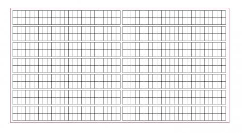

En el dibujo que has adjuntado hay 700 módulos, no es la cifra que recomiendo, esta cifra dependerá de la configuración eléctrica.
Respecto al dibujo tengo un pero, si pones correas para anclar con grapas los módulos estas correas irán ancladas a las correas de las nave, y deberán ir perpendiculares ya que no creo que coincida la distancia de las correas de la nave con la distancia a la que hay que poner las grapas en el módulos, al revés de como está dibujado. Eso o deberas poner una subestructra auxiliar que son eurillos.
El mantenimiento tampoco es muy comlicado, se levanta el módulos y se accede a la conexión de éste, se puede caminar por encima de los módulos, con cuidado claro, pero yo lo he hecho y peso 110 kilitos de nada.
Optimizar podemos eligiendo un módulo y un inversor.

la idea, creo yo, es poner el menor número de pasillos de mantenimiento en la cubierta porque por cada pasillo de mantenimiento que se instala se origina un coste para estar preparado para el momento en que falle un módulo de algunas de muchas cadenas.
Mucha inversión para tener todo accesible en un momento de fallo que se supone que no es algo frecuente (y esto deja espacio al debate para conocer cuales son los fallos más frecuentes y su frecuencia asociada en una instalación).
Merece la pena tener menos accesibilidad en el momento del fallo que dejar superficie sin que genere kWh. En tu ejemplo, con pasillos de 40cm supone que 4 pasillos de mantenimiento horizontales equivalen aproximadamente, en dimensiones verticales (largo modulo 1640mm), a una hilera completa de 25 módulos. Como tienes dos zonas, instalas al menos 8 pasillos (en realidad según el dibujo pones 12 pasillos horizontales) y dejas de instalar 50 módulos. Se invertiría el coste de 8 pasillos horizontales "tramex" en tener accesibilidad total al módulo si hubiera una avería a ese nivel para dejar de instalar 50 módulos en posición vertical y sus producciones de kWh durante la vida útil. No compensa. Es una opinión, pero creo que merece la pena reducir el número de pasillos e idear algún otro protocolo de O&M que permita acceder y reparar en esos casos infrecuentes.
Creo que algo ya te intuías cuando te preguntas sobre si pasillos cada 2 o 3 filas de módulos.

Pues si, tenía la mosca de la rentabilidad relativa de la buena mantenibilidad detrás de la oreja. Con lo que tú me cuentas, las sugerencias de Fraction y lo que me dice Lugh en su último mensaje, voy a replantear de nuevo la distribución física de los módulos, y esta vez tendré en cuenta también la distribución eléctrica. A ver si me sale algo decente. Cuando lo tenga lo paso por un mensaje.

Yo creo que no vale la pena dejar tanto pasillo de mantenimiento. Para alguna avería esporádica que pueda surgir a los años mil. . . Yo agruparía los paneles en "islas" de 4 ó incluso 5 paneles de anchura, siempre y cuando vayan fijados a la subestructura con grapas en la cara superior. Ahora bien, si los perfiles son de tipo corredero, te puedes encontrar con un problema relativamente serio.
Por otro lado piensa que al ir los paneles en paralelo al plano de cubierta, la carga de viento es mínima, por lo que en este caso creo que puedes amarrar los perfiles directamente a la greca de chapa sin necesidad de buscar las correas de la cubierta. Además al fijar sobre los copetes de la greca es mucho más dificil que aparezcan goteras.

Hola Derbyuser, a mi no me parece mala la distribución que has hecho de 2 filas de paneles pero los pasillos los puedes hacer de 25 cm o incluso menos. Asi ahorrarás mucho espacio
