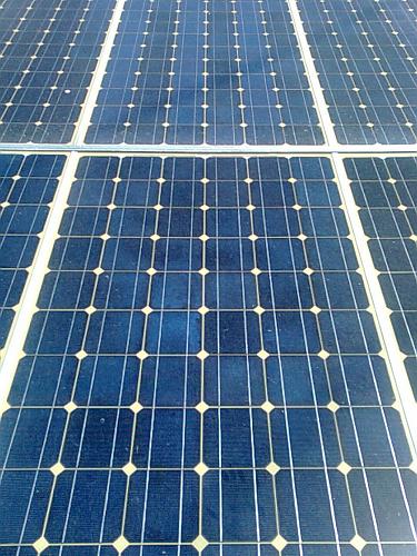

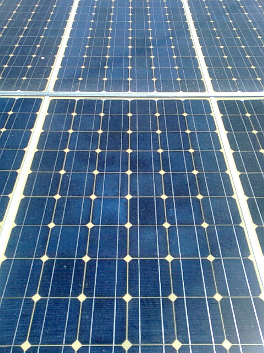

    Hola, alguien sabe porqué el EVA esta como amarillo?los paneles son monocristalinos de Suntech y llevan funcionando desde agosto de 2008. Las células además tienen un tono como azulado en comparación con las de un panel sin este tema que son negras. No afecta al rendimiento pero...

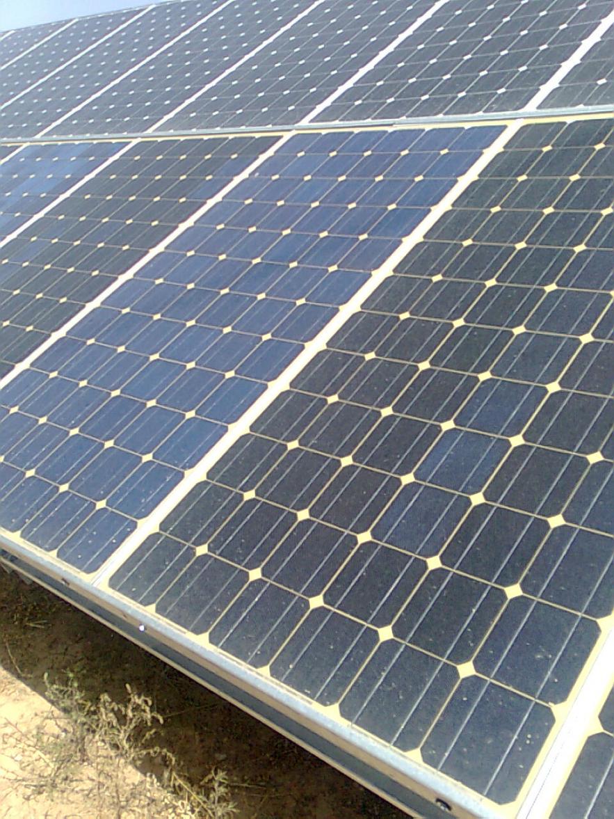

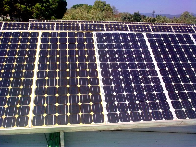

    Lo mismo.

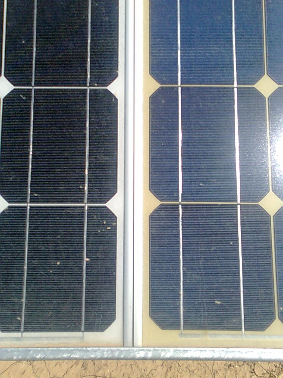

    Lo he detectado con 2 fabricantes: SunEarth (Ningbo Solar) y Suntech. Los módulos con tedlar amarillo producen como los blancos. Según el representante de SunEarth es una cosa normal que no afecta al rendimiento del módulo y se trata de un cambio de tonalidad al recibir la radiación solar de una partida de tedlar de Dupont que se estabiliza en ese color amarillo... cosas del flúor.
    (Las fotos son todas de SunEarth 155W mono montadas en 2006. Los Suntech tien el mismo color de tedlar montadas en mayo de 2008).
    Alguien sabe por que? cosas del fluor, he estado buscando y no existen estudios ni por parte de fabricantes ni de universidad ni.... es un proceso químico? en todo caso por que unos panles se degradan y otros no?

    A mi me da que mas que un problema de tedlar ( que no toda cosa detrás de un módulo es TEDLAR hecho por DuPont ) es el EVA comprado en un 20 duros que mas que afectar como barrera a la luz pone en riesgo la integridad del módulo a largo plazo.

    Según parece es un problema del EVA que no dispone de la protección ultravioleta necesaria, entonces, el TEDLAR amarillea.

    Estoy con renova2 ,esta pasando bastante en las marcas que has comentado y cuanto más tiempo pase más amarillos se hacen y muchos otros irán saliendo, efectivamente es la porquería de EVA que utilizan en China que no disponia de la protección ultravioleta. La GARANTÍA LO CUBRE porque es de producto, suerte con Ningbo y Suntech, aunque desde mi humilde persona.... lo tienes algo complicado que te los cambien.

    Pues efectivamente yo lo he hablado con fabricantes de EVA en más de una ocasión y es más habitual de lo que debería. Lo fundamental es saber si el panel pierde rendimiento, en principio no debería afectar, pero si afecta.... garantía al canto.

    Es que el EVA si que está entre el cristal delantero y la célula, si amarillea no pasa la misma luz. El Tedlar es la capa blanca que va por detrás.
    Lo que sea LID (light induced degradation) me extraña ya que como yo lo entiendo es un proceso de horas.

    El EVA amarillo acostumbra a aparecer en aquellos módulos que han sido fabricados con EVA caducado. El EVA es un polímero que tiene caducidad, que tiene que ser atemperado y protegido de la luz antes de utilizarlo en la fabricación de módulos. Si no se es curoso con estas premisas, es cuando aparecen módulos con EVA amarillo (que si ahora no reducen la producción de los módulos ya lo harán, porqué pueden pasar de EVA amarillo a EVA marrón). Chicos, es lo que pasa con módulos a bajo precio! Todos parecen igual frente a un catálogo o cuando los compras, pero no lo son y estos detalles son los que marcan la diferencia.
