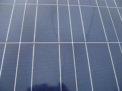

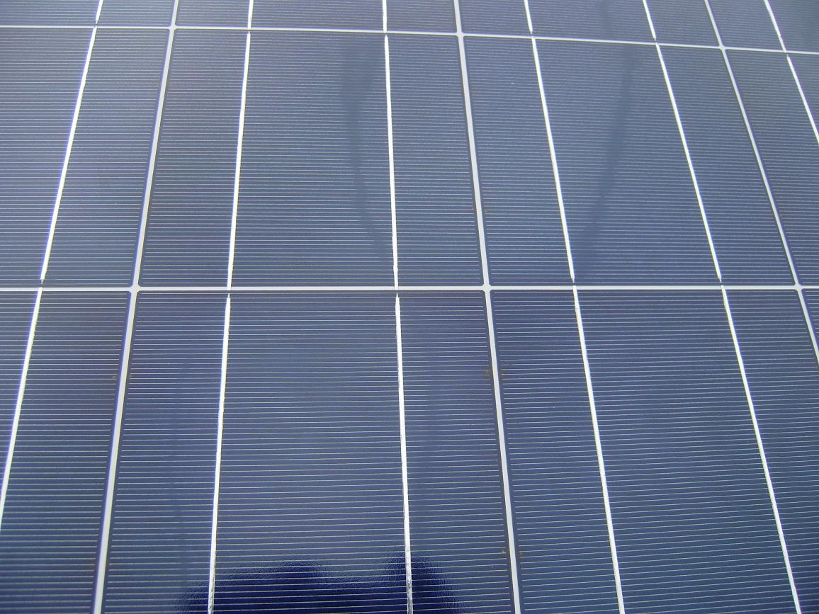

Tengo un problema con unos módulos chinos de un cliente. (500kWp).
En estos modulos estan unas manchas dentro del laminado que es debida a un cambio de color de los conductores serigrafiados de las celulas FV. Ver imagen adjunta.
En principio pensaba que se tractaba de oxidacion de estos conductores, pero despues he tenido que apartar esta hipotesis debido a que estos conductores son de plata, y el oxido de la plata es extremamente conductivo y de otro color.
Segun la opinion de un tecnico que ha visitado la plante se trata de una reacion quimica entre el EVA empleado y la celula FV.
Alquien tiene experiencia en este tipo de problemas?
Me gustaria saber si el problema es grave y si alquien ha tenido el mismo tipo de problema como ha llevado a cabo la reclamacion con el fabricante.
