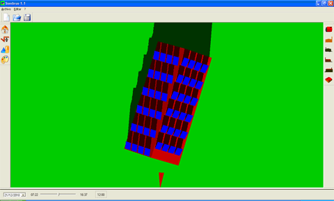

    Claro,
    La nave esta desfasada con el azimut sur, -12,5º (Giro 1 = -12,5º)
    La inclinación del tejado donde se situan las placas es de -10º (Giro 2 = -10º)
    No voy a corregir el azimut con las placas por abaratar el coste de la estructura por lo que 0º (Giro 3 = 0º)
    La inclinacion de las placas sobre el tejado será de 35º (Giro 4 = 35º)
    La latitud de la instalacion 39º
    Las dimensiones del panel son 1,665m x 0,991m y se pondrá en vertical por lo que la altura es de 1,665m
    Muchas gracias de antemano.
    santi
    Avatar de Vega
    Vega está desconectado Forero
    nov 2007
    166
    Predeterminado Respuesta: Cálculo de orientación de paneles en tejados
    He echado un vistazo esta tarde a tus números y ya veo dónde está el problema. El giro 3 son 90º, no 0º (mira en el documento que explica los giros la orientación de los ejes en cada giro).
    De esta forma, te quedaría, para la vertiente derecha los siguientes datos:
    Orientación real del panel: azimut 26.43º, inclinación 36.22º, separación 3.321 m
    y para la vertiente izquierda
    Orientación real del panel: azimut -1.43º, inclinación 36.22º, separación 3.055 m
    Te adjunto una foto de cómo se verían con el programa de visualización 3D de la sección de descargas.
    Entiendo que lo suyo es dejar ambas vertientes a unos 3.5 m de separación para que se vean "iguales" y cuidado con la conexión de las cadenas a los inversores, porque como verás, al mantener la estructura, las orientaciones en las vertientes son distintas y por tanto el punto de funcionamiento de cada vertiente es diferente.
    Espero haberte ayudado
