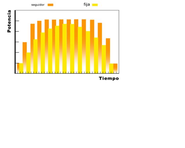

- 08/07/2009, 10:29 #23
Respuesta: Seguidores, ¿si o no?
Aquí te dejo un pequeño esquemita de la justificación de por qué necesitan esa distancia.
La imagen de la izqda muesta lo que ocuparían X módulos en estructura fija, y la derecha, los mismos sobre seguidor, a primera hroa de la mañana...
La razón de ser del seguidor es sacarle eficiencia al € q t has gastado en los módulos (que eran muuuuuy caros), ya que era más económico gastarse un 30% más en el suelo que en las placas.Última edición por POT; 08/07/2009 a las 10:46
Dame castidad y dame constancia, pero no me las des aún

- 08/07/2009, 11:18 #25
Miembro del foro
- mar 2009
- Bilbao
- 79
Muy buena explicación gráfica. Pero hay que tener en cuenta que a primera hora de la mañana, cuando las sombras son máximas, la radiación es mínima. Te dejo una grafica de eficiencias, para que veas que la diferencia de rendimiento es a partir de media mañana (10:30-11:00) y en ese punto las sombras son considerablemente más pequeñas. por lo tanto el estudio de sombra no se hace para primera hora porque sino habría que separar los seguidores unos 50m unos de otros.
