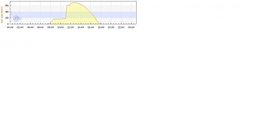

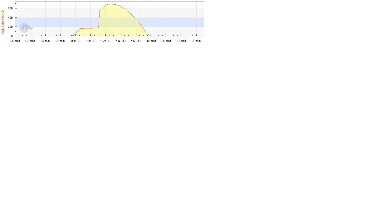

- 14/02/2009, 00:39 #19
- feb 2007
- TAKA-TUKA
- 74
Respuesta: Producción energetica paneles fotovoltaicos
Interesante debate.
Entonces imaginemos un día de radiación como hoy en un punto de Sevilla tal y como adjunto en la imagen. Pongamos que la media ha sido de 250 w/m2 durante 10 horas. Si la eficiencia de nuestro panel, es pongamos del 14%, nuestra producción de hoy debió ser de:
250 w/m2 x 10 h x 14 % = 350 wh/m2 por cada m2 de panel instalado teórico.
Pongamos que tenemos 500 paneles de 1,28 m2 cada panel, debimos de producir:
1,28 m2 x 500 x 350 wh/m2 = 224.000 wh = 224 Kwh.
Si por ejemplo hemos pruducido 200 Kwh nuestro PR será de 200/224=89,28
¿Es correcto el planteamiento?

....vaya jaleo....
Correcto Moriscos-correcto Snano-correcto SolarJonathan jaja! aunque ahora nos tocará trabajar hasta los 80 así que el VAN será alto
