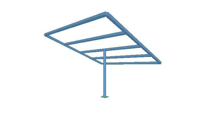

En mi caso, ya que voy a estar sobre la cubierta de una vivienda, creo que puede ser adecuado el CTE y comportarse como una marquesina a una agua, ya que podré estar a 10 m de altura considerando una vivienda de 2 plantas más la altura de la marquesina.
El problema ahora me surge con el anclaje, ya que por adherencia necesito mínimo 24 cm, y el forjado tiene sólo 5 cm de capa de compresión.
Había pensado en anclar a las vigas que se encuentran en la cabeza del pilar, aunque en el terreno después se dan problemas al realizar los taladros y tropezarte con la armadura.
¿Se le ocurre a alguien alguna manera mejor de realizar el anclaje?
Adjunto una foto de la estructura, las datos geométricos son:
Altura del Pilar : 3 m
Medidas del paño: 6 x 6 m
Darían cabida a 24 paneles fotovoltaicos para una instalación doméstica
Saludos y gracias a todos por vuestras aportaciones

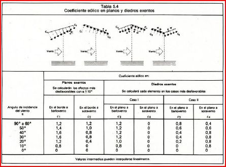

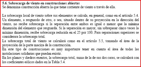

En la tabla de presion dinamica, puedes ver que para gran altura del edificio (mas de 100m) ó una velocidad de viento de 176 Km/h, tenemos una presion dinamica de viento w de 150kg/m². Para sacar la presion estática y poder hacer el cálculo con metal 3d, tendras que hacer p=c.w donde p es presion estatica y c el coeficiente eloico que sacamos de la tabla 5.4. En esta tabla, veras que es una carga trapezoidal con un extremo valor p1=c1.w y en el otro p2=c2.w. Por ejemplo para 30º de panel, que es normal a estas latitudes me sale una faja de p1=0,8 . 150= 120kg/m² y p2=1,6 . 150=240 kg/m²
Además de esto, te paso el articulo 5.4 concreto de la NBE donde habla de considerar el resguadro entre las placas.
Cambiando de tema, sobre las dudas que tienes de como poner ese invento sobre la cubierta de una casa (o algo asi). Veo que parece que solamente tienes un apoyo. Con estas cargas, el momento te tiene que salir simpático. ¿No sería posible ponerle cuatro patas como a una mesa y fumarte un puro de esos que gastais por alli?

Como dije, aún no he metido los esfuerzos de la base de la estructrura metálica en las vigas de la estructura de hormigón, aunque intuyo que las repercusiones en las zapatas y vigas de atado será simpáticas, que tenderán a ser más centradoras que de atado. Os contaré cuando lo haga, que será mañana. Los más probable es que me vaya a 2 o 4 apoyos para repartir mejor los esfuerzos.

Tengo dudas sobre cómo utilizar estos resultados de p1 y p2. En las figuras de la norma aparecen como vectores que empujan los vértices del panel. Quiere decir esto que sólo existe empuje hacia arriba? Cómo se contrarrestran estos empujes a la hora de dimensionar 4 contrapesos de hormigón sobre los que iría anclada la estructura que sujeta un panel? Se utilizaría un peso total correspondiente al peor caso, que es p2 (= 240 kg/m2)? O se utilizaría un peso total igual a la suma de p1 y p2?
Por otro lado agradecería si alguien me puede aclarar cuál es la separación máxima entre filas para poder considerar que la siguiente fila está a resguardo de la fila anterior. En la norma pone "igual a 5 veces la mínima dimensión". No sé cuál sería esa "mínima dimensión"...
