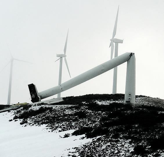

    aunque no son instalaciones solares para poder valorar el ímpetu y sobre todo lo extraordinario de éste fenómeno meteorológico, os cuelgo una foto y la noticia donde se señalan los desperfectos ocasionados a Parques eólicos en la zona Occidental asturiana.
    La Nueva España - Diario Independiente de Asturias - Occidente - Los parques eólicos dañados por el ciclón tardarán meses en volver a la normalidad
    Miniaturas adjuntadas Miniaturas adjuntadas ¿Habeis tenido problemas con los vendavales?-2009-02-06_img_2009-01-30_01_31_48__1434876.jpg
