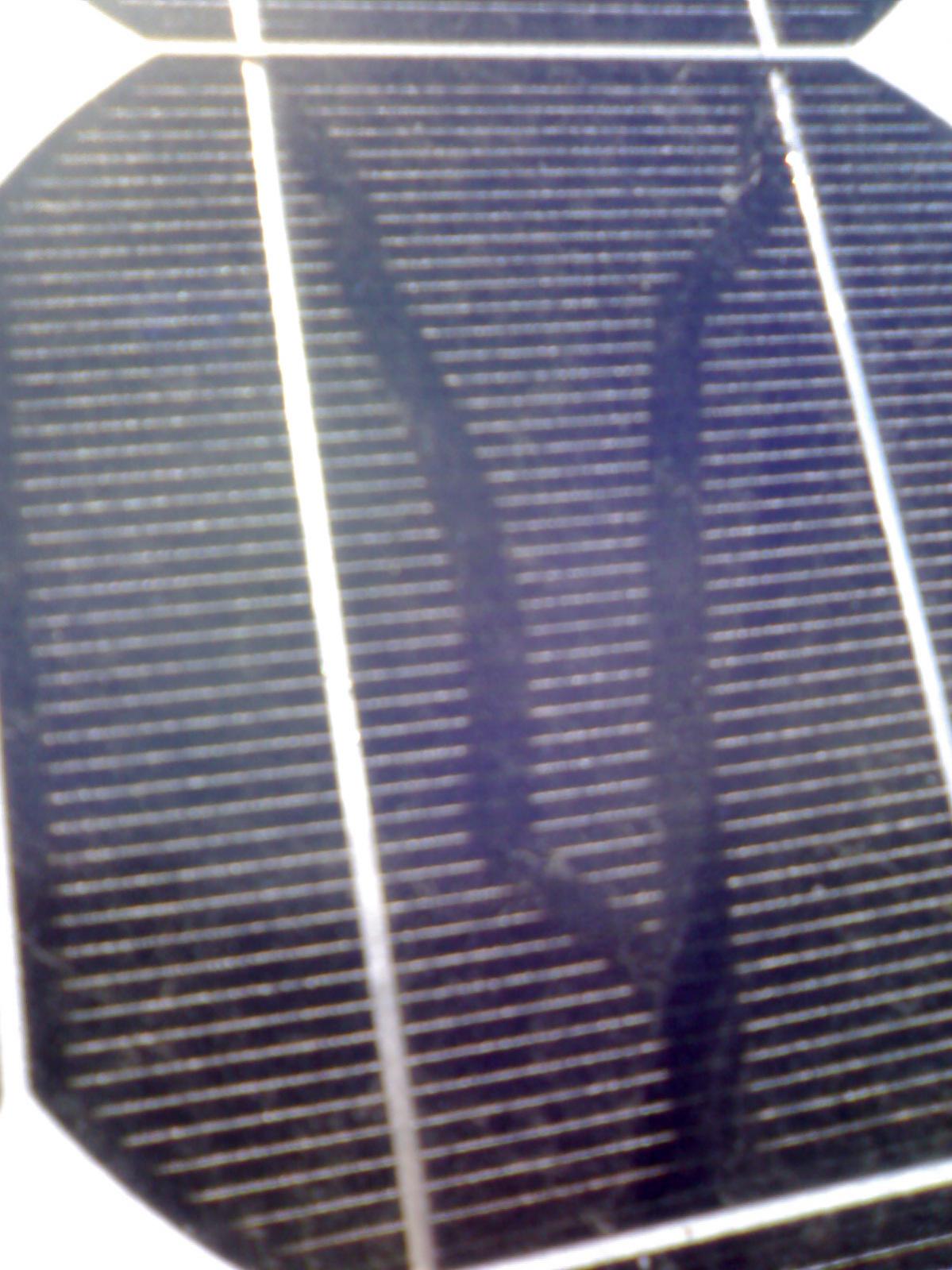

paneles solares_ valoración objetiva
Buenas tardes a todos los foreros,moderadores etc..
necesitaba un consejo acerca de unos paneles fotovoltaicos que tengo instalados en la provincia de Valladolid, mediante seguidores de doble eje, produciendo desde agosto ( con repe definitivo en prima 661) para que me digais vuestra ´sincera opinión acerca de los mismos y que rendimientos de más o de menos tienen con respecto a otros mejores o peores y su mantenimiento , es decir me conteis lo que sepais de estos panelillos.
los paneles son policristalinos
wuxi guofei green energy GFM 240
gracias de nuevo

Los módulos Wuxi Guofei que comentas los he visto en 2 instalaciones, en concreto era el modelo GFM 180, una de ellas la he podido medir, y su potencia estaba bastante por debajo de la que indicaba el fabricante, de hecho estaba por debajo de los límites de tolerancia de la potencia. La empresa propietaria de la planta está hablando con Schuco que fue quien distribuyó esos módulos.
Además ambas instalaciones presentaban unas marcas en los módulos a los pocos meses de funcionamiento, se ve en la foto.
Espero que te haya servido de algo y que tengas suerte.

Se me olvidaba, los módulos Wuxi de los que te hablo son GFM-180 y son monocristalinos!!
