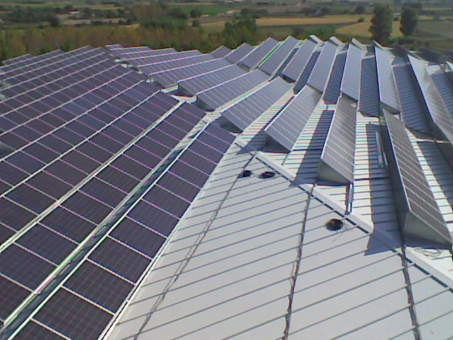

hola hay un sistema nuevo en el mercado para instalaciones en cubiertas que esta recientemente patentado el cual reparte todo el peso de las placas en una estructura refrigerate la cual hace que la placa tenga una temperatura inferior al resto en unos 5º y vale para todo tipo de cubiertas

es una estructura basada en omegas y cartabones perforados en casi su totalidad que permiten absorber la temperatura de la placa haciendo asi que la poca corriente de aire que circula refrigere las placas
toda la estructura queda hecha un armazon increiblemente fuerte
ya se ha colocado alguna cubierta de este tipo en navarra y los resultados son magnificos

Respuesta: colocar estructura en cubierta uralita
Pues no entiendo cómo puede ser, marus
¿Ese sistema es para instalaciones paralelas a la cubierta o sirve para instalcionmes inclinadas también?
¿Tienes algún esquema o foto para enseñar?

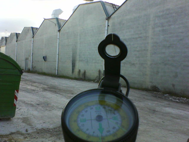

te mando otra foto de otra cubierta hecha con este tipo de estructura en una nave
situada al lado de otra con otro tipo de estructura para poder comprobar los rendimientos y efectivamente fueron y son mas altos
respecto al costo solo te puedo decir que es mas barata que la competencia
no se instala por m2 si no por w
