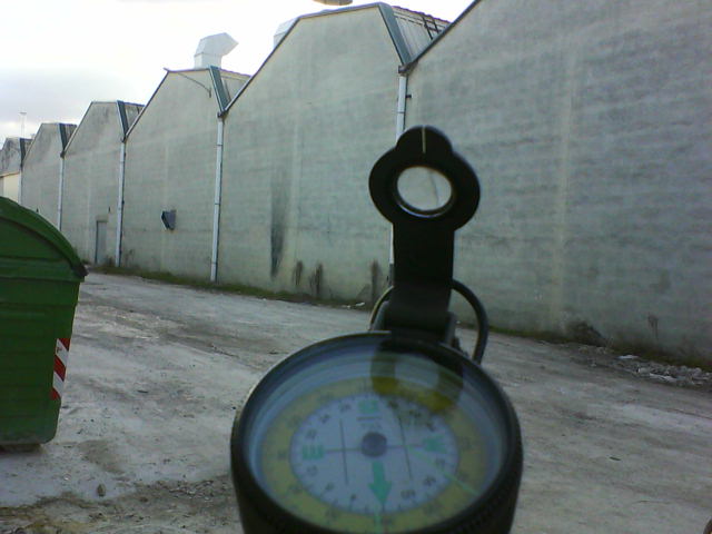

Respuesta: colocar estructura en cubierta uralita
vale para todo tipo de cubiertas icon todo tipo de inclinaciones y orientaciones voy a intentar mandarte una foto de la prosima cubierta que se va a instalar Archivo adjunto 590
te mando otra foto de otra cubierta hecha con este tipo de estructura en una nave
situada al lado de otra con otro tipo de estructura para poder comprobar los rendimientos y efectivamente fueron y son mas altos
respecto al costo solo te puedo decir que es mas barata que la competencia
no se instala por m2 si no por w
