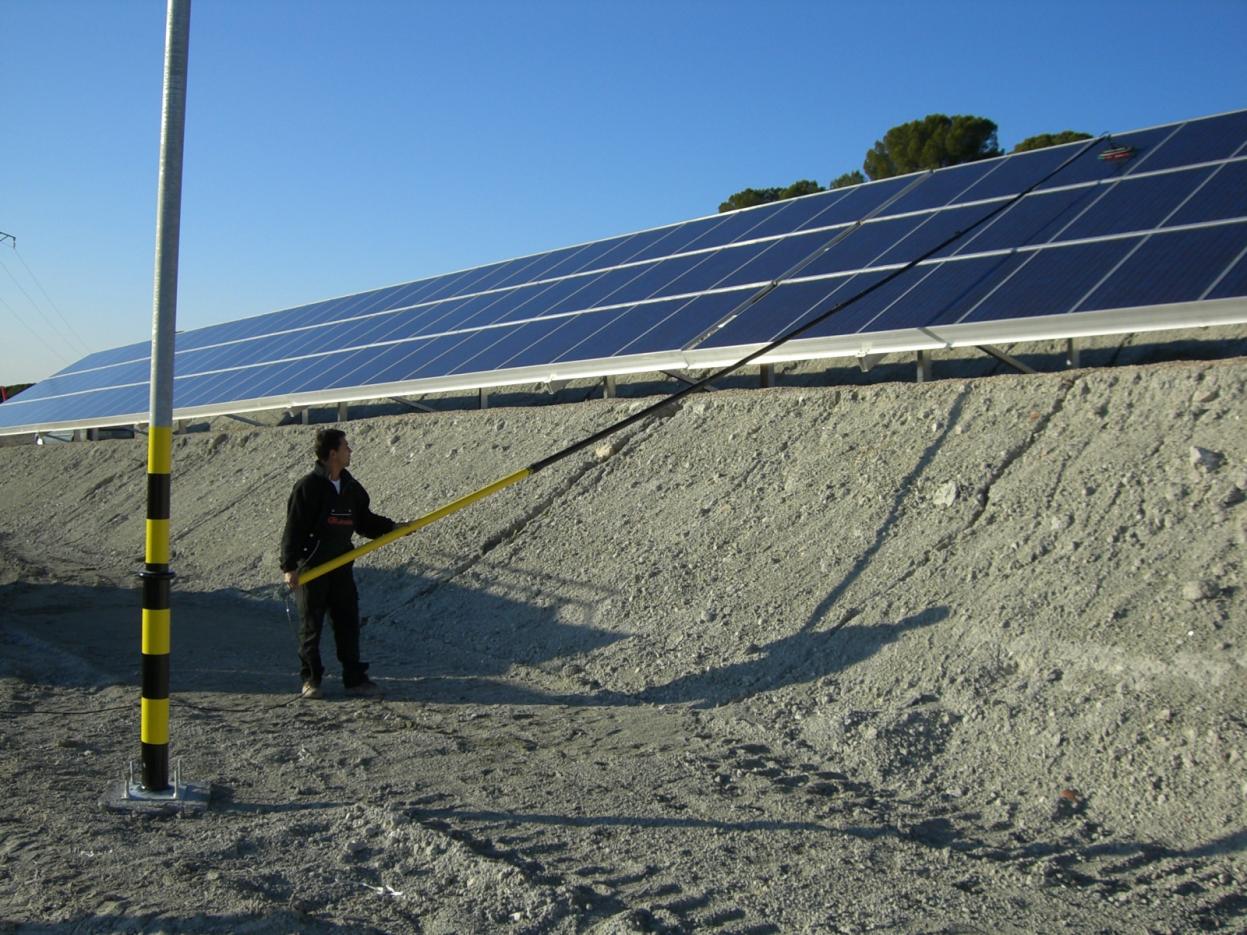

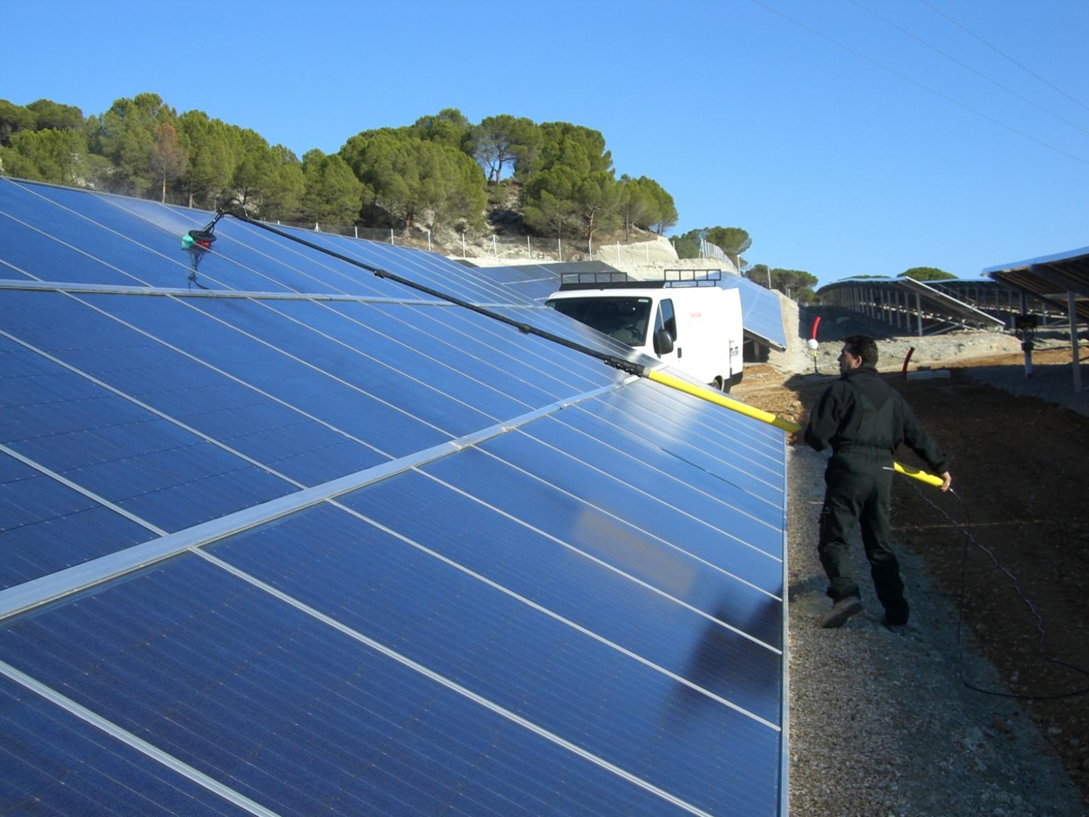

lo primero una placa no es un coche lee las instruciones de tus placas por que no se pueden limpiar con agua a presion no te lo cubre la garantia y te cuidado con la cal y minerales del agua
a mi me las limpia una empresa que se dedica a limpieza de placas por españa y me aumenta la producion de media 9% tambien dependera de la zona claro 6,4,2 limpiezas anuales.
usan sistema de limpieza con agua tratada dode puedes ver en cada monento la calidad
yo creo con un aumento de producion de 9% merece la pena limpiarlas que es una pasta y no estamos para regalar vamos es echarse el numero como hicimos nosotros

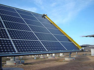

Existe un sistema automático de limpieza que no necesita agua.
Ver la foto adjunta.
Si a alguien le interesa, le puedo dar los datos de la empresa.
Es muy competitivo y puede estar amortizado casi en el primer año.

Nosotros hemos probado muchos métodos de limpieza y el más eficaz para limpiarlas a presión tienes problemas con las garantías de placas y no quedan bien limpias y los sistemas automáticos si te limpian cuando lo necesites pero el mantenimiento de los mismos por ejemplo se te para en mitad de una fila de placas y cuando hay heladas que pasa con el agua, hay que fijarse en los que nos llevan la delantera en este tema los alemanes que no vamos a inventar la pólvora.
Té cobrar por m2 y es bastante rápido
Este es un foro donde ofrecer experiencias para dar soluciones en las mejoras de nuestras instalaciones no para vender productos
