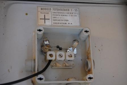

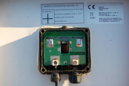

    Predeterminado diodos nuevos en su sitio
    ¡Vaya!, ¡compañeros!, ¡qué proliferación!; Nos estamos desvíando un poco desde diodos a conexión de paneles, pero... ¡que todo sea para aprender!
    Bueno, retomando el hilo y agradeciendo como siempre las intervenciones, quería comentar que conseguí unos diodos de 3A y 200v en Getafe, tras pelearme "in situ" con el complicado sistema de venta de la empresa. Los he soldado respetando el cátodo en su posición correcta y he vuelto a conectar mis paneles (155+ 155 y 50+ 55). Han salido un par de días nublados y por ello no he podido comprobar las lecturas en el regulador. Ahora acabo de llamar a mi suegro, y me dice que cargaban 427w a las 12h solares (lejos de su máximo de 466, pero no está mal). De todas formas quizás no me conforme, y le haga una prueba individual a la placa I-50 (la de los diodos rotos) para comprobar lo que me ha dicho Iwolf.
    Os seguiré contando, si tengo novedades. Gracias.

    Hola, no sé si habré subido correctamente las fotos. A título ilustrativo. En la I-55 se ve el diodo roto. Saludos.
