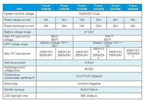

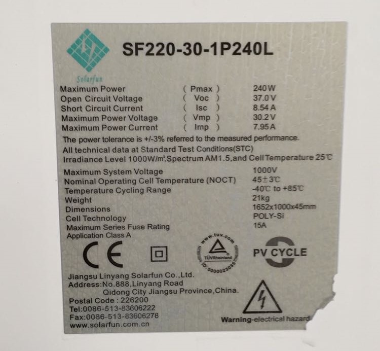

Tengo que calcular la sección de cables necesaria de la placa al regulador. A lo bruto calculamos que había sobre 14m desde placa al regulador, tirando un poco largo por los codos que puede haber de las instalación de las placas a la caseta dónde va el regulador.
Tengo en principio montar el corrugado éste fin de semana, y claro no quiero hacer corto una vez tirado el hormigón para aguantar la estructura y quedarme corto de sección de corrugado. Había pensado en 30mm.
Aunque viendo la fórmiula de Photon no sé si voy corto. Las especificaciones de las placas són éstas.
Yo calculo:
2 * 14 * (15.9?/56) * 0,72 = 5,72
He puesto 14m máximos de longitud. Los 15.9A (cada placa pone Maximum Power Current 7,95A y la idea es usar dos placas en paralelo) divido entre 56 según formula y aplico el 3% (las placas son de 24v). Por tanto con un cable de sección de 6mm voy bien?
Porqué los cables de las placas son mas finos?
Podria poner las placas en serie? Luego trabajarian a 48v y bajar la sección? Entiendo que luego el regulador, en mi caso un Tracer 4210A tendría que soportarlo... Max PV open circuit voltage pone 100/92v
Podría hacerlo?
Cual es mejor opción? Mar de dudas.

Re: Calculo sección cables en CC
Ojo, que la chincheta no es el sitio para tu pregunta. Por favor, abre tu propio hilo en este mismo subforo de aislada y te contestaré con más detalle. Ahora solo te doy una respuesta corta ...
Sí, las dos placas en serie! El Tracer es un regulador MPPT! Para 14m basta (y sobra) cable de 6mm²
Es que haces mal el cálculo! La caída de tensión (CdT) de 0.72V corresponde al 3% de 24V (3*24V/100 = 0.72V). Pero la tensión de cada placa es Vmp=30.2V, y si son 2 placas en serie, como lo quiere Litil, la Vmp=60.4V
La intensidad Imp de cada placa es 7.95A; para dos placas en serie también es Imp= 7.95A (no los 15.9A que pones tú)
Si haces el cálculo con 60.4V y 7.95A, sale 2.1mm² de sección para una CdT de 3%, y 1.25mm² para 5% CdT
