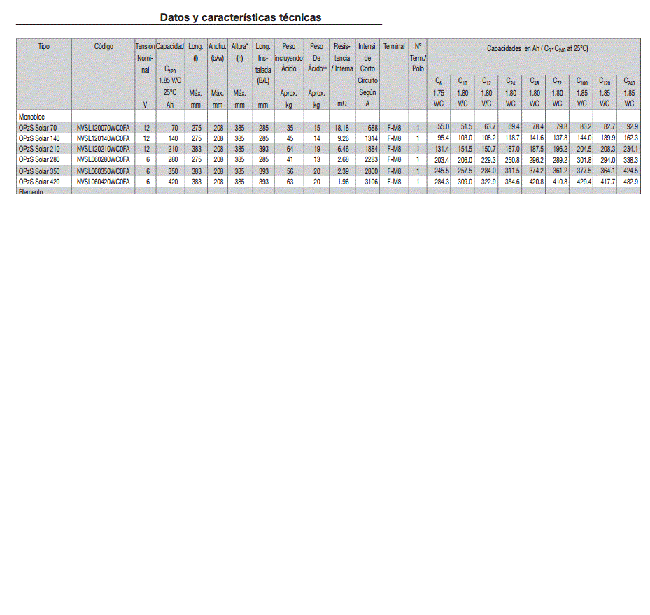

"el_cobarde", aquí tienes unas similares a las tuyas, fíjate como "tiran" a cortocircuito. Se ponen los pelos de punta...sin tocarla...Archivo adjunto 14043
Gracias, Gabriel 2015. Un detalle: No tengo baterías tan "buenas", las mías son 8 Trojan T-105.
No sé su intensidad de cortociruito, pero será algo entre 1000A y 2000A a 48V.
Y tengo experiencia con lo que significa esto: Al instalar el sistema, hice cortocircuito con una llave de 14 en mi batería :quemao:
La punta de la llave se evaporizó y volaron las gotitas de metal líquido (cromo-vanadio). Quedaron incrustadas en las baldosas cerámicas del pavimento - casi imposible, quitarlas.
Ya os digo: La batería, un invento del demonio (y yo tonto, por descuidarme).
En cuanto a baterías de plomo-ácido: Todos tenemos una bomba de estas en nuestro coche! Y hasta las pequeñas (de 45Ah a 12V) consiguen una intensidad de cortocircuito de unos 500A, para poder girar el motor de arranque. Es extraño que no pasen más incidentes.

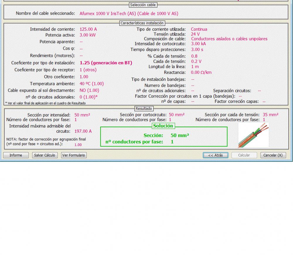

Para el regulador/inversor (3000VA) y batería 24v, estaba pensando poner un magnetotermico DC de 125 A. Veo comentarios que recomiendan ponerlo de doble polo pero no entiendo muy bien la necesidad... Considerais que con un magneto en el cable positivo es correcto??, mejor uno por polo?, por que??
Si quieres que la instalación quede protegida por cortocircuito, es necesario que instales protección en cada cable. Con respecto a los 125 A, primero hay que saber intensidades, longitudes y secciones de cables.
Ok gracias, es para la conexión que comentamos anteriormente, de 1 o 2 metros de cable entre el inversor y baterías, corriente máxima 125A (3000VA/24), el cable seria de 50mm de sección.
Entonces sugieres mejor un magnetotermico en cable positivo y otro en el negativo?
Pero es más fácil un magneto bipolar, no? Quizás es mejor que lo pongas de 160 A, no sea que te salte muy a menudo si lo pones de 125 A. Aquí te dejo los cálculos. Archivo adjunto 14049
