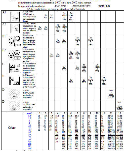

    También dice la Guía Técnica, en el anexo 2... En la práctica para instalaciones de baja tensión tanto interiores como de enlace es admisible despreciar el efecto piel y el efecto de proximidad, así como trabajar con el inverso de la resistividad que se denomina conductividad (“γ ”, en unidades m/Ω mm2
    Efectivamente, pero para ello hay que habérselo leído con anterioridad.
    Con respecto a la temperatura... a) Criterio de la intensidad máxima admisible o de calentamiento.
    La temperatura del conductor del cable, trabajando a plena carga y en régimen permanente, no deberá superar en ningún momento la temperatura máxima admisible asignada de los materiales que se utilizan para el aislamiento del cable,..... que suele ser de 70ºC para cables con aislamiento termoplásticos y de 90ºC para cables con aislamientos termoestables.
    Eso es una restricción, pero no indica en ese apartado cómo calcular la temperatura del conductor.
    A ver si centramos un poco el diseño de una línea.
    Tenemos tres condiciones:
    Intensidad máxima admisible: Depende de la intensidad de la línea, del aislamiento del conductor y de la disposición de la línea, número de circuitos, enterrada o en superficie, en canal de construcción, bajo tubo....
    Máxima caída de tensión: Depende, básicamente, de la intensidad nominal y no máxima que circula por el conductor y de la longitud. Para determinar la conductividad del cobre se ha de determinar la temperatura y no es la temperatura máxima que soporta el aislamiento.
    Cortocircuito: Básicamente, depende del producto I2*t, donde t es el tiempo de disparo de las protecciones. Dependiendo del aislamiento se usa un factor "K" u otro.

    Gabriel 2018:
    "Lo que es muy importante es el valor adoptado de la resistividad del material, en normativa, rho debe utilziarse a la temperatura máxima del aislante. Esto realmente es sobredimensionar exageradamente la instalación, porque la temperatura que debe utilizarse es la real del conductor, superior a la temperatura ambiente de diseño; por lo general 40 ºC; en normas, esta temperatura será 70 ó 90 ºC para el XLPE."
    Lo marcado en negrita es falso, ni más ni menos.
    Pues según la Guía Técnica anexo 2, pag. 10 ...Cálculo de la sección por el método simplificado... "pero considerando el caso más desfavorable en cuanto que el cable esté a su máxima temperatura admisible en servicio permanente...
    Y luego, en el ejemplo de cálculo que utiliza cable de t.max de 70º, utiliza como conductividad el valor 48, que es a 70º, luego si es cierto, a parte de que sobre dimensione.
    Al final de estas discusiones, enmarcaremos las conclusiones !!

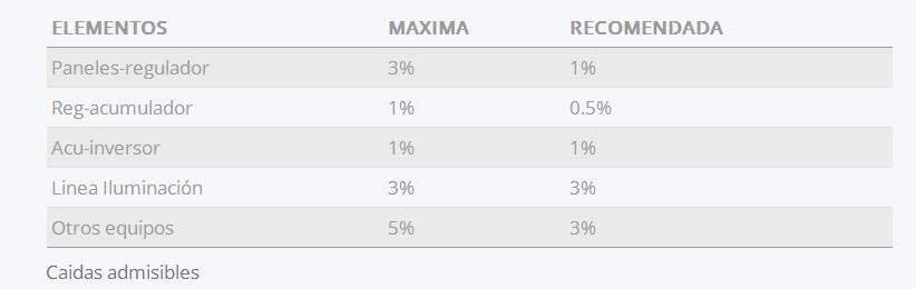

    Viene siendo habitual ver diversos post relacionados con el calculo de sección para conductores en corriente continua. Quizás con este post eliminemos estas dudas.
    Pongamos un ejemplo ya visto en el foro:
    Formula a usar.
    2 * L * I / 56 * %
    L longitud del conductor ( lo que mide en metros un solo conductor )
    I amperios que van a pasar por el conductor
    56 es un constante ( para el cobre 56 ,aluminio 35 )
    % es el porcentaje de caída de tensión admisible ( el 1%, 3% , 5% del voltaje del sistema 12 , 24 voltios )
    Longitud 10 metros
    Amperios 17.6
    Cobre 56
    un 3% de caida admitida que a 24 voltios son 0.72v
    2 * 10 * 17.6 / 56 * 0.72 = 8.73 mm2 , lo que nos lleva a la sección comercial superior.
    Ahora hay que ver que porcentaje es el MAXIMO y el RECOMENDADO para cada tramo y asi calcular.

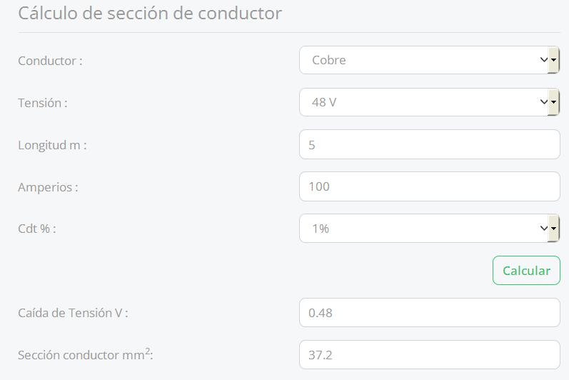

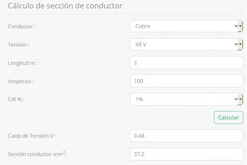

    Buenas tengo un sistema de 720V , Av=1% y cables de 5Metros con una intensidad nominal de 100A. Siguiendo la fórmula me salen secciones ridículas para este amperaje. s= (2xLxI)/(Avx56) ; S= (2*5*100)/(7.2x56) = 2.4mm2
  19. #244
    Avatar de eien
    eien está desconectado Forero
    sep 2010
    Xàtiva
    976
    Predeterminado Re: Calculo sección cables en CC
    Esa fórmula no es del todo correcta, ya que la conductividad no es 56 Smm2-m.
    De todas formas lo acabo de calcular y para 720V, con una caída de tensión de 7,2V y 5m de longitud, me sale una sección de 4mm2, que soporta un máximo de 27A, para una canalización bajo tubo, con cable de PVC.
    Esa sería la sección calculada por caída de tensión, pero como no soporta 100A, hay que elegir la sección inmediata superior que lo haga, que sería 35mm2.

    La comprobación de la sección de los conductores por caída de tensión es muy correcta realizarla, pero el dato no es vinculante, es imprescindible calcular el calentamiento del cable con la sección elegida o aplicar el criterio de las intensidades máximas admisibles, que para una canalización B1, PVC y 40ºC de temperatura son:
    Iz#35 =117x0,87=<102A>
    Iz#50 =141x0,87=<123A>
    En el supuesto de utilizar XLPE o aislantes de 0,6/1 kV, los resultados son:
    Iz#25 =127x0,91=<115A>
    Si el cálculo es por cdt%=2xPxLx100/sigmaxV^2
    el problema es el valor de la conductividad, hacerlo a la temperatura nominal del aislante es una barbaridad; yo siempre lo hago a la temperatura real del conductor, admiendo una temperatura ambiente de 40ºC, resultando:
    rho 20ºC =0,01851 ohmxmm2/m y sigma=1/rho=54.
    Siendo el cable de 0,6/1kV 2x1x25 <115A> como Ib=100 A
    la temperatura del conductor son 100^2(90-40)/115^5 + 40 =77,8ºC
    y la resistividad rho tecta= rho o(1+0,004(tecta-20))=0,01851(1+0,004(78-20)=0,0228 y su inversa 43,8 tomo 44
    por tanto la cdt%=2x720x100x5x100/(44x720^2)=3,1%
    Al comparar cálculos hay un error, veamos donde está:
    1º.- vuestra expresión que ignoro si está bien o no: s= (2xLxI)/(Avx56)
    como la caída de tensión es AV% la que tomáis, por definición AV%=V1-V2/V2x100
    o sea AV%=cdt%x100/V2 que al sustituirla en tu expresión es:
    S=2xLxI(cdt%x100/Vx56)
    S=2xLxIxV/(cdt%x100x56)
    y al aplicarla sobre los cálculo que he realizado será:
    S=2x5x100x720/(7,2x100x44)=23 mm2
    De todas formas longitudes pequeñas <20 m ni me molesto en calcularlas por caída de tensión.
    Otras reglas a aplicar son la densidad de corriente, no exacta pero orientativa:
    -pequeñas secciones d=12 A/mm2
    - medianas secciones #25 d= 5 A/mm2 ---> 100/5=>20 mm2
    - grandes secciones @240 d=2,5 A/mm2
    os añado este regalo

    En el calculo de 'ingelect' aplica bien la formula, pero los datos que introduce creo que no son los adecuados.
    . 2 * L * I / 56 * % de c.d.t. -> (56 * porciento de caida de tension ) que para 720V el 1% son 7,2V 56*7.2= 403.2
    2 * 5*100/56*7.2=> 1000/ 403.02 => 2.4mm2,
    esto seria asi para un tramo de 5m entre placas y regulador para una tension de 720V, pero me da la impresion, por esos 100A a los que se refiere, que la seccion que quiere calcular pudiera ser el tramo regulador-bateria, pero no indica la tension en ese tramo.
    Si fuera tal como me imagino y la tension de la bateria fuera de 48V el calculo seria: c.d.t: 1% de 48V = 0.48v
    2*5m*100A/ 56*0.48 => 2 *5*100/26.88 = 37.20 mm2 que como puede verse en la captura es el resultado que tambien refleja la alculadora de HM Sistem
    si optara por poner 35mm2 iria un poco justo ya que en este tramo la c.d.t. se recomienda sea 1% - 0.5% peo no en todo momento la intensidad sera de 100A.
