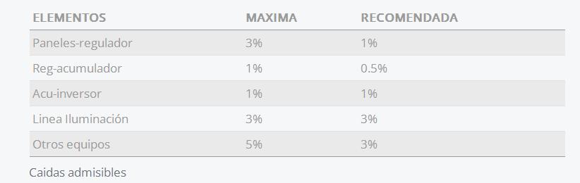

Re: Calculo sección cables en CC
Photon
Hola a todos
Viene siendo habitual ver diversos post relacionados con el calculo de sección para conductores en corriente continua. Quizás con este post eliminemos estas dudas.
Pongamos un ejemplo ya visto en el foro:
Formula a usar.
2 * L * I / 56 * %
L longitud del conductor ( lo que mide en metros un solo conductor )
I amperios que van a pasar por el conductor
56 es un constante ( para el cobre 56 ,aluminio 35 )
% es el porcentaje de caída de tensión admisible ( el 1%, 3% , 5% del voltaje del sistema 12 , 24 voltios )
Longitud 10 metros
Amperios 17.6
Cobre 56
un 3% de caida admitida que a 24 voltios son 0.72v
2 * 10 * 17.6 / 56 * 0.72 = 8.73 mm2 , lo que nos lleva a la sección comercial superior.
Ahora hay que ver que porcentaje es el MAXIMO y el RECOMENDADO para cada tramo y asi calcular.
No code has to be inserted here.
De todas maneras os dejo un link con una calculadora automatica para CC que sigue este esquema. Espero que os sirva.
Calculadora de sección de HMSistemas
¿Cómo calculas a mano la caida de tensión?

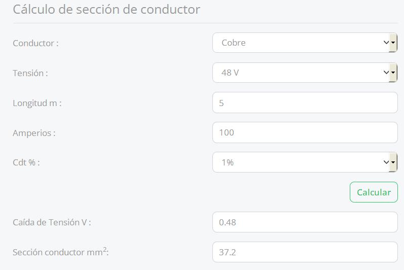

Buenas tengo un sistema de 720V , Av=1% y cables de 5Metros con una intensidad nominal de 100A. Siguiendo la fórmula me salen secciones ridículas para este amperaje. s= (2xLxI)/(Avx56) ; S= (2*5*100)/(7.2x56) = 2.4mm2
Esa fórmula no es del todo correcta, ya que la conductividad no es 56 Smm2-m.
De todas formas lo acabo de calcular y para 720V, con una caída de tensión de 7,2V y 5m de longitud, me sale una sección de 4mm2, que soporta un máximo de 27A, para una canalización bajo tubo, con cable de PVC.
Esa sería la sección calculada por caída de tensión, pero como no soporta 100A, hay que elegir la sección inmediata superior que lo haga, que sería 35mm2.

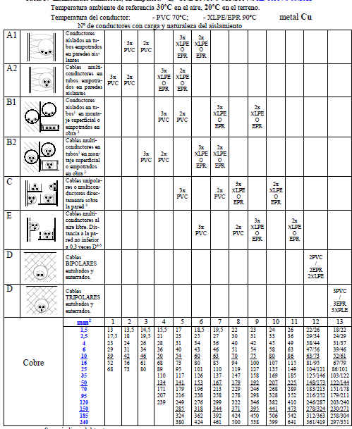

La comprobación de la sección de los conductores por caída de tensión es muy correcta realizarla, pero el dato no es vinculante, es imprescindible calcular el calentamiento del cable con la sección elegida o aplicar el criterio de las intensidades máximas admisibles, que para una canalización B1, PVC y 40ºC de temperatura son:
Iz#35 =117x0,87=<102A>
Iz#50 =141x0,87=<123A>
En el supuesto de utilizar XLPE o aislantes de 0,6/1 kV, los resultados son:
Iz#25 =127x0,91=<115A>
Si el cálculo es por cdt%=2xPxLx100/sigmaxV^2
el problema es el valor de la conductividad, hacerlo a la temperatura nominal del aislante es una barbaridad; yo siempre lo hago a la temperatura real del conductor, admiendo una temperatura ambiente de 40ºC, resultando:
rho 20ºC =0,01851 ohmxmm2/m y sigma=1/rho=54.
Siendo el cable de 0,6/1kV 2x1x25 <115A> como Ib=100 A
la temperatura del conductor son 100^2(90-40)/115^5 + 40 =77,8ºC
y la resistividad rho tecta= rho o(1+0,004(tecta-20))=0,01851(1+0,004(78-20)=0,0228 y su inversa 43,8 tomo 44
por tanto la cdt%=2x720x100x5x100/(44x720^2)=3,1%
Al comparar cálculos hay un error, veamos donde está:
1º.- vuestra expresión que ignoro si está bien o no: s= (2xLxI)/(Avx56)
como la caída de tensión es AV% la que tomáis, por definición AV%=V1-V2/V2x100
o sea AV%=cdt%x100/V2 que al sustituirla en tu expresión es:
S=2xLxI(cdt%x100/Vx56)
S=2xLxIxV/(cdt%x100x56)
y al aplicarla sobre los cálculo que he realizado será:
S=2x5x100x720/(7,2x100x44)=23 mm2
De todas formas longitudes pequeñas <20 m ni me molesto en calcularlas por caída de tensión.
Otras reglas a aplicar son la densidad de corriente, no exacta pero orientativa:
-pequeñas secciones d=12 A/mm2
- medianas secciones #25 d= 5 A/mm2 ---> 100/5=>20 mm2
- grandes secciones @240 d=2,5 A/mm2
os añado este regalo
Archivo adjunto 31018

esto seria asi para un tramo de 5m entre placas y regulador para una tension de 720V, pero me da la impresion, por esos 100A a los que se refiere, que la seccion que quiere calcular pudiera ser el tramo regulador-bateria, pero no indica la tension en ese tramo.
Si fuera tal como me imagino y la tension de la bateria fuera de 48V el calculo seria: c.d.t: 1% de 48V = 0.48v
2*5m*100A/ 56*0.48 => 2 *5*100/26.88 = 37.20 mm2 que como puede verse en la captura es el resultado que tambien refleja la alculadora de HM Sistem
si optara por poner 35mm2 iria un poco justo ya que en este tramo la c.d.t. se recomienda sea 1% - 0.5% peo no en todo momento la intensidad sera de 100A.
Archivo adjunto 31024
Archivo adjunto 31025

Muy buenas gracias por tu respuesta. Una pregunta, porque coges la columna 5 de la tabla?Gracias
