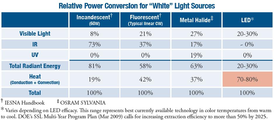

    En mi experiencia con las lámparas LED advierto que hay mucha porquería en el mercado. La inmensa mayoría. Y en ella meto a no solo a las de fabricación china sin controles de calidad.
    Tambien he de mencionar a las marcas conocidas, que cuestan una pasta, que siguen sin ofrecer en sus envases los datos que obliga la Unión europea para que no las podamos comparar, como los en lúmenes y los watios.
    (Y en las pilas alcalinas siguen sin ofrecernos datos de carga eléctrica para poder comparar su calidad)
    Para que el diodo LED alcance las 50.000 horas de vida útil éste debe mantenerse a una temperatura de 25ºC, lo cual es imposible en condiciones de la vida real. En laboratorio se puede lograr. La temperatura se mide en la base del led, no en la parte trasera de la luminaria.
    Ni siquiera las 50.000 horas no son creibles en luminarias LED que tengan menos de 5 años y 8 meses desde que las hayan diseñado, que son la mayoría. Puesto que no han tenido tiempo físico para probarlas. No se debe extrapolar la vida útil de un led en condiciones de laboratorio a un led instalado en una luminaria comercial, pues induce a error.
    La definición de vída útil de una bombilla es el tiempo que trancurre hasta que ésta ilumina con menos de 70% del flujo luminoso inicial.
    Un último dato: al igual que pasa con las bombillas fluorescentes, precisan de una electrónica de potencia robusta, sino la vida útil será como mucho la décima parte de lo prometido. Esa electrónica es muy cara y no tiene visos de bajar.
    Os dejo una comparativa en el archivo adjunto:
