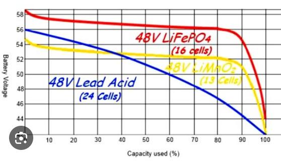

Pylontech US2000C todas baterías a 49,5V de 90% a 10% de SOC
Tengo Pylontech US2000C 3 baterías con Voltronic Axpert Rack 5, instaladas hace 3 años con los ajustes para Pylontech y nada en particular. Funcionaba bien y ni lo he fijado hasta éste marzo que algo va mal.
Encontré que todas baterías están a 49,5V de 90% a 10% de SOC. Con 5 leds o con 1 led están a 49,5V. No le sale ningún alarma.
He abierto una y no encontré nada que suena a quemado, parece que está bien, solo que se cargan hasta 100% de 80% a salto hasta 53,5V ( _| así) y se descargan a salto de 100% a 80% hasta 49,5V ( así L ) y siguen así hasta ultimo led hasta que luego pitar que la batería está baja ya, pero aún así estan a 49,5V.
Algo ha pasado hace un más de 1 año, que no me deja ver mas de 12 meses, pero veo que en marzo del año pasado ya estaba así - a 49,5V.
El informe de eventos dice que iban sobrecargas, pero, a ver, el inversor está ajustado para Pylontech, las baterias tienen su propio BMS, no entiendo como pueden pasar sobrecargas.
Las celulas están bien cuadraditas y no están como hinchadas. Digo, por verlo así tal cual - no está mal, pero a 100% tiene que se 53V y a 10% tiene que ser 44V, más o menos.
Algunas ideas o sugerencias? Que comprobar? Donde buscar el fallo?

Buenas, lo primero seria saber que equipo tienes montado con esas baterias.
Parámetros de carga? tiene conectada la comunicación?
Los voltajes que mencionas les ocurre a todas o a solo una de ellas?

El equipo está descrito en el mensaje del tema.
Los parámetros de carga está preestablecida para PYL por el inversor tal como escribi en el mensaje previo, pero el problema no es éste.
Sin comunicación cualquier Voltronic se apaga en unos minutos, y como digo que está bien funcionando, se refiere, que tampoco hay problema con éste asunto.
Tal y como escribí en el mensaje inicial "que todas baterías están a 49,5V de 90% a 10% de SOC. Con 5 leds o con 1 led están a 49,5V. No le sale ningún alarma.".
Vamos, la question no es por instalación, ni inversor, pero por las baterías tal cual y sus BMS, porque con nuevas baterias va todo bien. Algo ha pasado con las baterías y quiero encontrarlo, con vuestro permiso y soporte.
