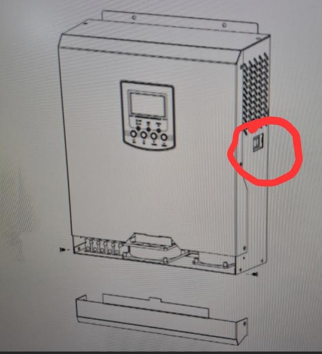

    Hola a todos, estoy armando un sistema off-grid con un inversor Axpert de 3000W (modelo adjunto en ficha técnica). El problema es que, con las baterías conectadas y cargadas al 100%, el inversor no entrega corriente alterna (AC) en la salida, pero NO muestra alarmas ni códigos de error.
    Datos clave del sistema:
    Inversor: Axpert 3000W (24VDC → 230VAC).
    Baterías: 2 x 12V 200Ah (en serie, 24V).
    Paneles solares: 1500W (dentro del rango del inversor).
    Comportamiento:
    El inversor enciende, muestra voltaje de batería normal (ej: 26V), pero no activa la salida AC.
    En modo "Solar Charger" carga las baterías correctamente.
    En modo "Inverter" (usando baterías), no hay salida.
    Qué ya verifiqué:
    Conexiones de baterías (polaridad correcta, voltaje ≥24V).
    Fusibles y cables (sin daños).
    Configuración básica (modo "SBU", salida habilitada).
    Preguntas:
    ¿Alguien ha tenido este problema con los Axpert?
    ¿Podría ser un fallo interno del relé de transferencia o un error de firmware?
    ¿Hay algún reset oculto o prueba diagnóstica que pueda hacer?
    Adjunto foto del setup y ficha técnica del inversor. ¡Agradezco cualquier idea o experiencia similar!

    Pregunta obvia.
    lo has encendido del interruptor?
    Por como se ve en la pantalla parece que esté apagado
    Si se enciende solo, cuando amanece, y se apaga cuando se pone el sol (pantalla se apaga), se confirma el post de Luis. (interruptor en O), es decir inversor Apagado.

    Inversor Axpert 3KW no entrega salida AC (sin alarmas) - ¿Ayuda?-screenhunter358.jpg
    Interruptor de encendido
