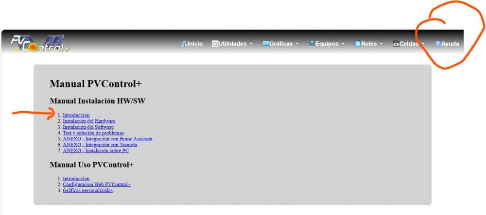

Re: PVControl+ con Pylontech
OK
En el menú de la web...hay un apartado de "AYUDA"
Entra en la "introducción"
Entiendo que todo lo del acceso a la Wifi etc lo tienes ya....

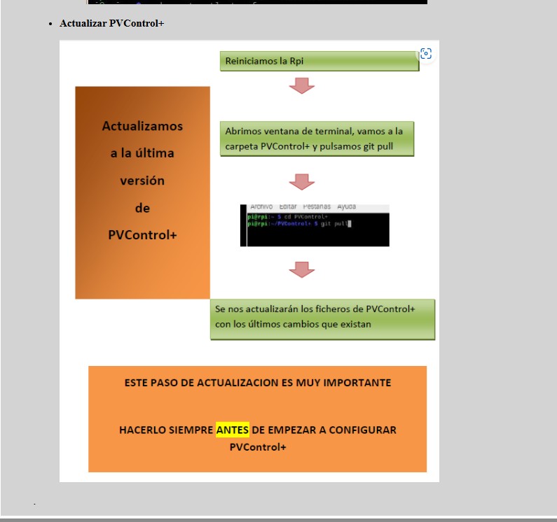

Asegura que actualizas a la ultima versión según se indica
Archivo adjunto 32526
Archivo adjunto 32527
ok, ya parece que esta actualizado

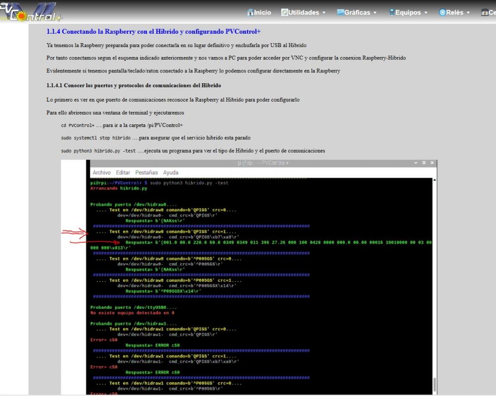

Ok...conecta los Hibridos y sigue lo que indica el manual
Archivo adjunto 32528
Buenas noches,
Algo esta fallando, lo he probado en varias ocasiones y siempre hace lo mismo.
Te mando foto de lo que sale, a ver si hay algo en el texto que pongo.
instala la libreria que te falta
pip install timeout_decorator
