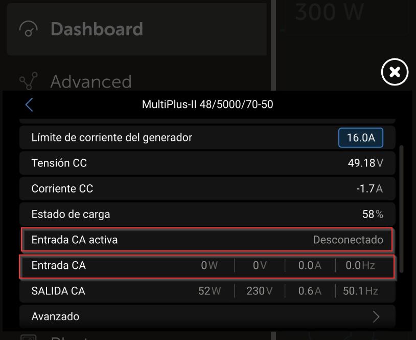

Está configurado para que se arranque si la batería baja del 20%. Arranca bien (incluso cuando manualmente lo hago desde el VRM de Victron. El problema es que detecta la entrada de energía del generador por unos segundos (lo veo en la monitorización) pero de repente, desaparece y no mete carga a la batería, apsareciendo el mensaje "Generator not detected at AC-in"
¿Alguien sabe qué puede estar fallando?

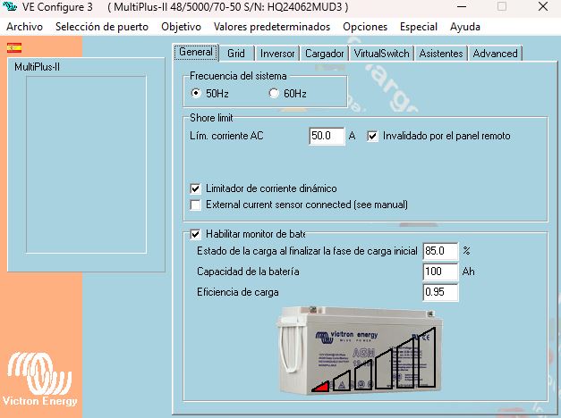

He probado a configurar lo siguiente:
1. Activar limitador de corriente dinámico.
2. Activar entrada CA débil

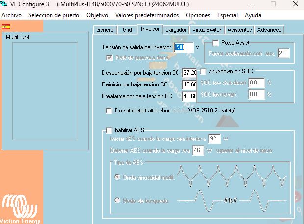

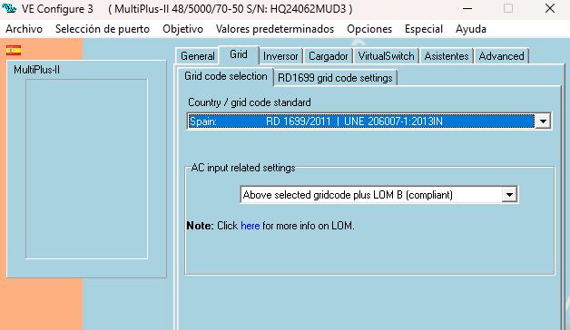

Y quería desactivar la función SAI pero al entrar en la configuración VE Confugre 3 de Victron me sale lo siguiente en el campo de GRID (que creo que es donde está lo del SAI):Archivo adjunto 32564
Archivo adjunto 32565

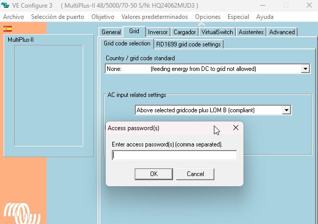

me sale asociado a España y si quiero cambiarlo, me pide un password que desconozco
Archivo adjunto 32566

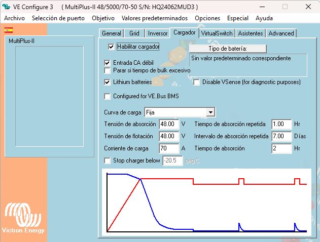

El resto de parámetros están así:
Archivo adjunto 32567
Archivo adjunto 32568

Tienes la tensión de absorción y la de flotación en 48v lo cual es muy bajo, no te va a cargar mientras el voltaje de tus baterías esté por encima.
Configura esos voltajes con los que recomienda el fabricante para esa batería, que seguro que son bastante más de 48 voltios

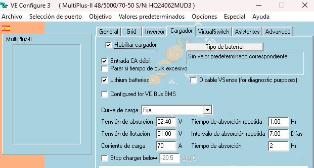

He configurado esos parámetros a lo que recomiendan:
Archivo adjunto 32569

la contraseña para cambiar lo del GRID
Este paso es inutil. No tiene nada que ver con el uso de grupo.

La contraseña para cambiar el tipo de grid es: TPWMBU2A4GCC

Pues nada he probado a arrancarlo y sigue sin detectarlo, es decir, el Cerbo lo arranca a mi orden manual (le mandaría la señal si la batería está por debajo del 20%), el VRM indica que está en marcha pero ni ayuda a las pequeñas cargas que tenía, ni a cargar la batería.

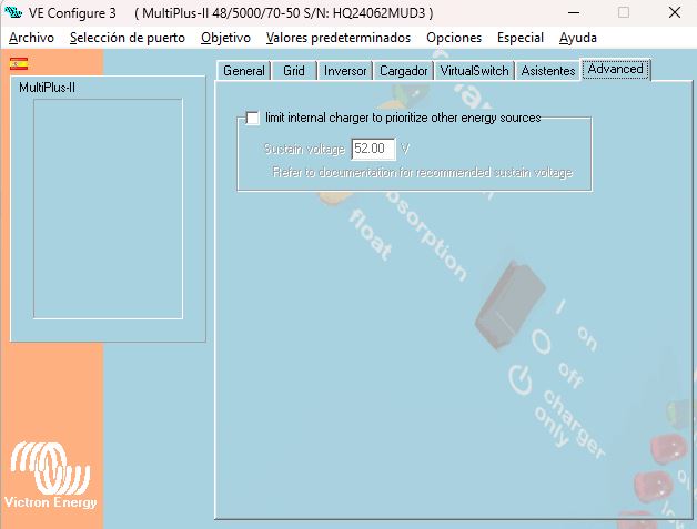

Tienes varias imagenes puestas, pero has pinchado en "advanced" ? No estara activada la casilla de inabilitar el cargador, mientras hay energia fotovoltaica...

Sí, lo que monitoriza todo es un Cergo GX, el relé de arranque del grupo lo tengo conectado al Cerbo (y funciona perfectamente)
He mirado la pestaña advanced y no está activada dicha casilla

Esta mañana, aprovechando que la batería estaba al 60% y no había carga solar todavía, he probado a enchufar el grupo, lo he dejado unos 5 minutos enchufado, durante ese tiempo, en la app aparece que el grupo está funcionando "running" pero no mete carga a la batería.
He mirado esta configuración en el inversor (ayer le bajé el límite de corriente máxima de 50A a 16A, porque leí que era recomendable no tenerla tan alta) y en estos campos (señalados en rojo) no lee nada, es como si no le entrase corriente (lo de entrada CA Activa, no es un campo seleccionable, es decir, no puedo cambiarlo, por lo menos en dicho menú)
Archivo adjunto 32571
Me tiene esto mosqueado (ahora mismo no es problema porque no demandamos mucha energía, y con lo que producimos durante el día, es raro que baje del 50% la batería por las noches, pero tengo que encontrar una solución)
